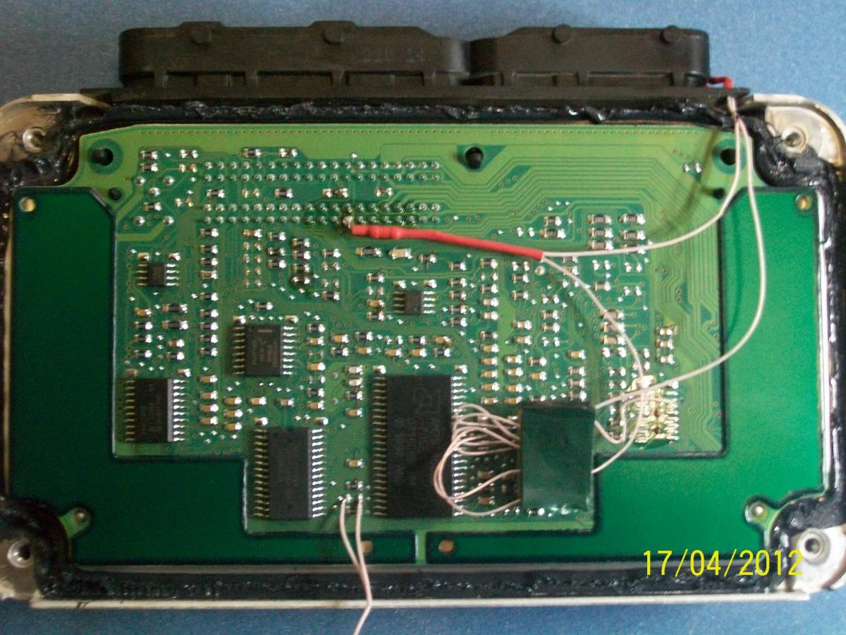

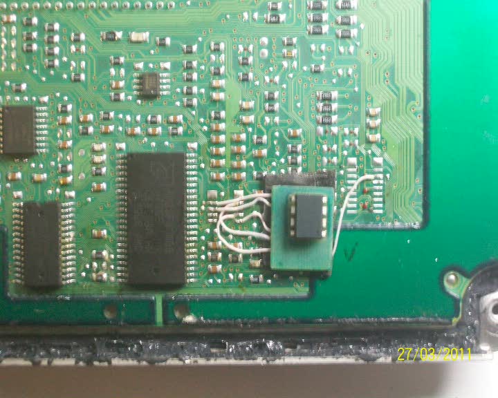

И еще, может у кого есть картинка/инструкция как этот PIC туда вешают?
Просить инструкцию можно у того, кто продаст этот PIC. 797 бывают разные.

Получилось.
Писать можно сразу после включения зажигания, времени хватит, пока проц читать не начнет.
Из особенностей: если не дождаться выключения ГР, то счетчик не обнуляется, пробовал 30-ть запусков - не блокирует. Но если дождаться выключения ГР - пик обнулит при включении.

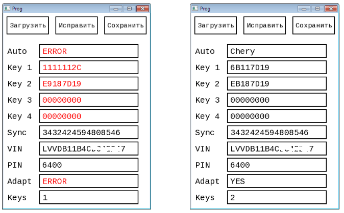

Не думаю, что дешевле, быстрее и проще установить данное устройство, чем просто восстановить дамп в иммо, ценой всего 1000 руб. за 15 минут
ключ спален, а пересчитать по дампу и за писать в 7935 не чем...
про бывал  как опель- не получилось... иммо прочинан...
Насколько знаю  коректное откл во флешь этих эбу
с VVDI передрали алго исправления 100%
я знаю что правильно отключить во флеши... но что именно там переписать и где изменить..., вот и прошу помощи!
