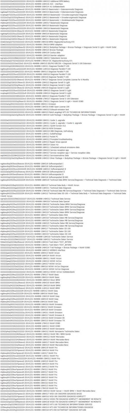

Ну и с самими лицензиями было бы неплохо определиться, какая за что отвечает? У меня сейчас выдало такие:
1) Diagnose Seriell S-Light - Full year description
2) Diagnose Parallel P-100 - Full year description
3) Diagnose Seriell S-100 Extension - Full year description
4) Technische Daten SD-100 - Full year description
5) WoW! Mercedes-Benz - Open License
6) WoW! Mercedes-Benz - Extension Package
7) WoW! BMW - Open License
8) WoW! BMW - Extension Package
9) WoW! Basic - Full year description
10) WoW! Pro - Full year description
11) IQ300-Screen - Open License
12) Technical Data Special - Full year description
Ну, там еще про poket PC была, ее я не стал активировать.
А вообще полный список лицензий очень огромен. Во вложении есть список и инструкция по активации.
Только шрифт в лицензиях очень мелкий и качество не очень.
Может, кто знает каким образом можно полный список лицензий активировать?

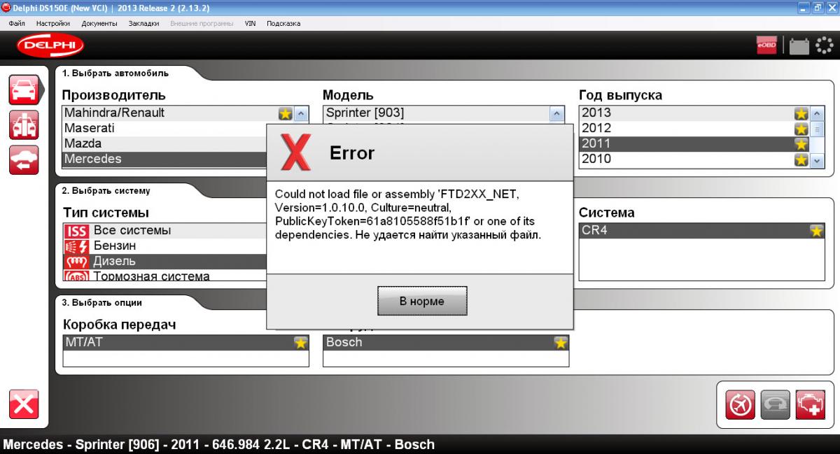

Та не , не надо стыдиться. У меня история была похлеще вашей. Начал удалять дрова принудительно. Доигрался до скрина. Решилось просто-удалил дрова принудительно, а потом поставил, как вам посоветовали в кархэлпе.Этот человек тогда мне крепко помог
