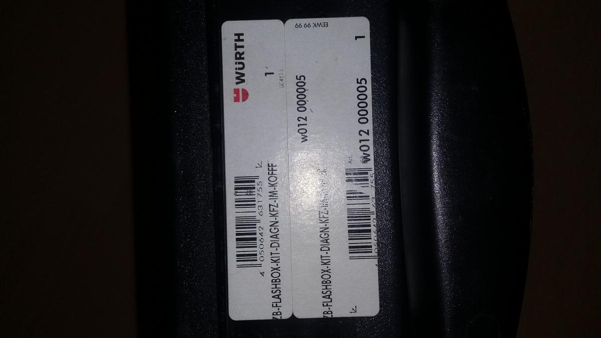

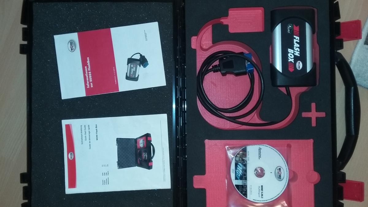

Всем привет.
Приобрел  вот это вот.
Может кто помочь с установкой?
Ну чего то не получается у меня...
походу не то делаю.
...надо ставить софт не с диска?
Изменено пользователем jonchi
Какого именно Вову поставили? Если wow 5.00.3, то никакой адаптер без первоначальной прошивки программой (конфигурация программы) работать не будет!
Нужно устанавливать, как минимум, wow_5006 и дальше....
С установкой софта разобрался.
Поставил с диска который шёл в комплекте (5003). Тоже не видит адаптер. В меню в устройствах его даже нету.
Тоже надо ставить версию 5006?
ЗЫ Странно комплект же оригинал...

Прибор Snooper+BT или SnooperBT
Тот который на фото.
Флеш бокс.
