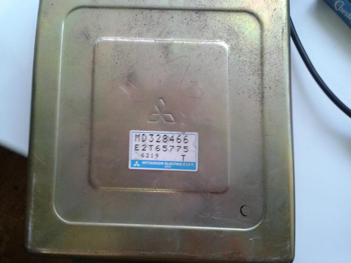

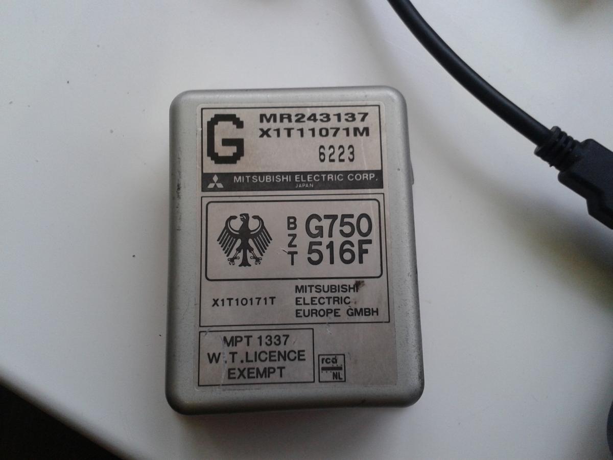

Марк Воронин Опубликовано 21 декабря, 2013 Поделиться Опубликовано 21 декабря, 2013 (изменено) Mitsubishi Lancer Маторник MD328466 E2T65775 Иммо MR243137 X1T11071M Маторник MD328466 E2T65775 Иммо MR243137 X1T11071M ФОТО Изменено 21 декабря, 2013 пользователем Slavik k Ссылка на комментарий Поделиться на другие сайты Поделиться

shadows Опубликовано 22 декабря, 2013 Поделиться Опубликовано 22 декабря, 2013 Вот,попробуй в иммо записать.Там х24с01 еепром,с ней нужно работать по ее типу. Останется в дамп положить клюс 4С и отстой на 40 мин. Immo Lancer_x24c01.rar Ссылка на комментарий Поделиться на другие сайты Поделиться
Марк Воронин Опубликовано 22 декабря, 2013 Автор Поделиться Опубликовано 22 декабря, 2013 Вот,попробуй в иммо записать.Там х24с01 еепром,с ней нужно работать по ее типу. Останется в дамп положить клюс 4С и отстой на 40 мин. Immo Lancer_x24c01.rar Спасибо попробую завтра. В моторный ничего не надо лить? Просто в иммо и на 40 минут вкл. зажигание. Верно понял? Ссылка на комментарий Поделиться на другие сайты Поделиться
shadows Опубликовано 22 декабря, 2013 Поделиться Опубликовано 22 декабря, 2013 В моторный ничего,главное в дамп иммо ключ руками положить.Синхра с моторным сама восстановится. Да,и на дампик моторного бы посмотреть....... Ссылка на комментарий Поделиться на другие сайты Поделиться

Марк Воронин Опубликовано 24 декабря, 2013 Автор Поделиться Опубликовано 24 декабря, 2013 а зачем пара? там отстой 40 мин должен помочь отстой в 40 мин. не помог. Подсказали замкнуть 4 и 13 ногу а 13 ноги нет. есть 12. как быть. Ссылка на комментарий Поделиться на другие сайты Поделиться
emz Опубликовано 24 декабря, 2013 Поделиться Опубликовано 24 декабря, 2013 (изменено) какие ноги 4-13 ????? это же не тойота!!! прописываешь в иммо ключь (рабочий дампик , куда этот ключь надо вписать уже дали) и включаешь этим прописанным ключём зажигание на 40 мин. Изменено 24 декабря, 2013 пользователем emz Ссылка на комментарий Поделиться на другие сайты Поделиться
nemez36 Опубликовано 24 декабря, 2013 Поделиться Опубликовано 24 декабря, 2013 Отстой поможет, если зажигание включено валидным ключём, и ничего перемыкать не надо! Ссылка на комментарий Поделиться на другие сайты Поделиться
Марк Воронин Опубликовано 24 декабря, 2013 Автор Поделиться Опубликовано 24 декабря, 2013 какие ноги 4-13 ????? это же не тойота!!! прописываешь в иммо ключь (рабочий дампик , куда этот ключь надо вписать уже дали) и включаешь этим прописанным ключём зажигание на 40 мин. Я так и делал. Ссылка на комментарий Поделиться на другие сайты Поделиться
Марк Воронин Опубликовано 24 декабря, 2013 Автор Поделиться Опубликовано 24 декабря, 2013 Я так и делал. но чудо не произошло Ссылка на комментарий Поделиться на другие сайты Поделиться
den5 Опубликовано 24 декабря, 2013 Поделиться Опубликовано 24 декабря, 2013 но чудо не произошло и не поизойдёт там особенность есть одна с дампом иммо Ссылка на комментарий Поделиться на другие сайты Поделиться
nemez36 Опубликовано 24 декабря, 2013 Поделиться Опубликовано 24 декабря, 2013 Марк Воронин, дамп который вы залили в иммо с вашим ключём покажите! Желательно ещё и сам ключ. Ссылка на комментарий Поделиться на другие сайты Поделиться
Марк Воронин Опубликовано 24 декабря, 2013 Автор Поделиться Опубликовано 24 декабря, 2013 Марк Воронин, дамп который вы залили в иммо с вашим ключём покажите! Желательно ещё и сам ключ. lancer_24c01.bin ключ 7E B9 D8 6D 0A 00 00 00 00 91 5E 7E 00 00 прин скрин сделать не получилось. и не поизойдёт там особенность есть одна с дампом иммо Какая если не секрет. Ссылка на комментарий Поделиться на другие сайты Поделиться
den5 Опубликовано 24 декабря, 2013 Поделиться Опубликовано 24 декабря, 2013 00: 0A 6D D8 B9 00 00 00 00 00 00 00 00 00 00 00 00 10: 00 00 00 00 00 00 00 00 00 00 00 00 00 00 00 00 20: 02 26 00 11 55 50 00 02 A0 A0 FF 19 23 19 23 00 30: 00 00 00 00 00 00 00 00 00 00 00 00 00 00 00 00 ТАК ПОПРОБУЙ 1 Ссылка на комментарий Поделиться на другие сайты Поделиться
