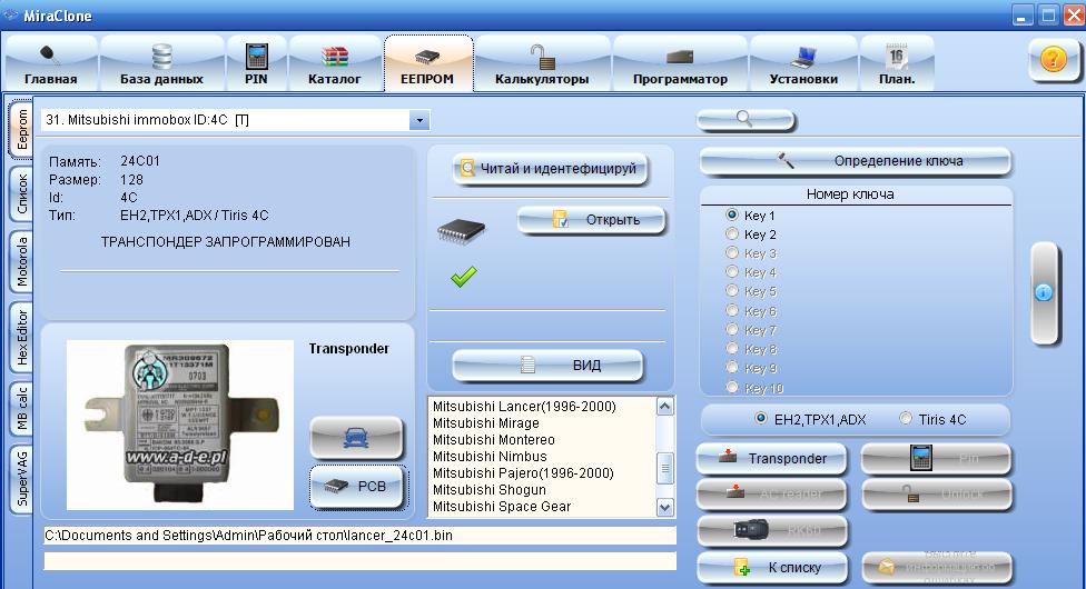

Марк Воронин Опубликовано 25 декабря, 2013 Автор Поделиться Опубликовано 25 декабря, 2013 У меня большое уважение к форумчаном и к правилам форума. Но просто уже сил и нервов не хватает на данный автомобиль. Прошу понять правильно модераторов сея форума и не судить. Вопрос мой заключается в том что можно ли убрать иммо вообще на данном авто. В 24.12.2013 в 20:40, den5 сказал: 00: 0A 6D D8 B9 00 00 00 00 00 00 00 00 00 00 00 00 10: 00 00 00 00 00 00 00 00 00 00 00 00 00 00 00 00 20: 02 26 00 11 55 50 00 02 A0 A0 FF 19 23 19 23 00 30: 00 00 00 00 00 00 00 00 00 00 00 00 00 00 00 00 ТАК ПОПРОБУЙ Попробывал но толку пет. Ссылка на комментарий Поделиться на другие сайты Поделиться

Марк Воронин Опубликовано 25 декабря, 2013 Автор Поделиться Опубликовано 25 декабря, 2013 В 25.12.2013 в 08:43, den5 сказал: 40 минут стояла? да конечно и ровно 40 и 45 и даже больше. В 25.12.2013 в 09:08, Slavik k сказал: у этих имошек болезнь есть , дохнут иммо то сканером видится ? Вот и была раньше эта ошибка по иммошнику. Епром родной читался все0000000 и не записывался. Когда заменил епромку на идентичную то все записалось и ошибка ушла. У меня еще одно сомнение что в блоке предохранителей где нарисован ключик с перемычкой скручен жучек. вот появились ошибки по иммошнику В2961-неисправность запального контура вставки ключа Ссылка на комментарий Поделиться на другие сайты Поделиться
Slavik k Опубликовано 25 декабря, 2013 Поделиться Опубликовано 25 декабря, 2013 а ориг когда читали точно производителя xicor выбирали ? заменили на такую же ? Ссылка на комментарий Поделиться на другие сайты Поделиться
nemez36 Опубликовано 25 декабря, 2013 Поделиться Опубликовано 25 декабря, 2013 (изменено) Слава прав, если поменяли на простую 24Со1, работать не будет. И по адресу 027 впишите 01, количество ключей (может не так критично). Изменено 25 декабря, 2013 пользователем nemez36 Ссылка на комментарий Поделиться на другие сайты Поделиться
Марк Воронин Опубликовано 25 декабря, 2013 Автор Поделиться Опубликовано 25 декабря, 2013 К сожелению производитель другой. А разве есть смысл ну те же яйца только в профиль. Я на это не думал потому-что на хонде делал такую опирацию все работало. Поясните плиз в чем разница. Ссылка на комментарий Поделиться на другие сайты Поделиться

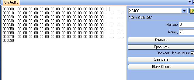

Марк Воронин Опубликовано 25 декабря, 2013 Автор Поделиться Опубликовано 25 декабря, 2013 В 25.12.2013 в 13:16, nemez36 сказал: Так пробуйте читать родную епромку, правильно. Родня не хочет читаться. Пробывал на 3 разных программаторах. На х-проге одни 0000000 на упе F7 I-prog ffffffffff буду искать другой иммошник. Может у кого нибудь завалялся в закромах. Ссылка на комментарий Поделиться на другие сайты Поделиться
Slavik k Опубликовано 25 декабря, 2013 Поделиться Опубликовано 25 декабря, 2013 и упа и I-prog читают пишут но выпаяную ( у меня только так во всяком ) Ссылка на комментарий Поделиться на другие сайты Поделиться
Марк Воронин Опубликовано 25 декабря, 2013 Автор Поделиться Опубликовано 25 декабря, 2013 ну я только так и работаю. да и тем более епром. что там выпаивать. это же не мотя. Ссылка на комментарий Поделиться на другие сайты Поделиться
Slavik k Опубликовано 25 декабря, 2013 Поделиться Опубликовано 25 декабря, 2013 упа так не читает ? Ссылка на комментарий Поделиться на другие сайты Поделиться

Марк Воронин Опубликовано 26 декабря, 2013 Автор Поделиться Опубликовано 26 декабря, 2013 В 25.12.2013 в 14:16, Slavik k сказал: упа так не читает ? Не упа прочитала F7 вместо 000.И ещё что хотел у вас спросить. Если поставить иммошник от другой тачки может получиться???. Я глянул что такие на многих митсухах этих годов шли. Ссылка на комментарий Поделиться на другие сайты Поделиться
