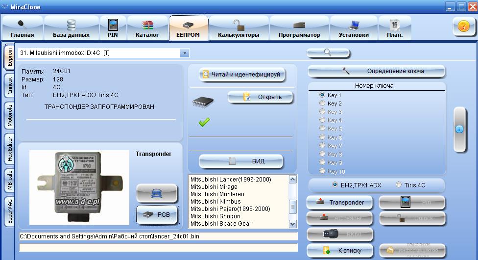

enterno Опубликовано 23 мая, 2022 Поделиться Опубликовано 23 мая, 2022 Коллеги проверьте дамп. Lancer 1996г. 1.6л Иммо в железном корпусе, накачка есть. Моторник на связь выходит, ошибка 54. X24C01A@SOIC8.BINПолучение информации... Ссылка на комментарий Поделиться на другие сайты Поделиться

shadows Опубликовано 24 мая, 2022 Поделиться Опубликовано 24 мая, 2022 Дамп битый,ключей нет Ссылка на комментарий Поделиться на другие сайты Поделиться
enterno Опубликовано 25 мая, 2022 Поделиться Опубликовано 25 мая, 2022 Иммо на этом авто на связь выходить и не должно. Что ключей нет, я так и понял. Значит я на правильном пути. Прочитать ключ и положить руками надо. Значит микруху надо поменять? Я правильно понял. Всё родное, в один момент авто просто не завелось. Ссылка на комментарий Поделиться на другие сайты Поделиться
shadows Опубликовано 25 мая, 2022 Поделиться Опубликовано 25 мая, 2022 Синхру еще надо помимо ключей Ссылка на комментарий Поделиться на другие сайты Поделиться
enterno Опубликовано 25 мая, 2022 Поделиться Опубликовано 25 мая, 2022 (изменено) Вы имеете в виду отстой? Или про файл. На этом авто я не знаю какой алгоритм. Изменено 25 мая, 2022 пользователем enterno Ссылка на комментарий Поделиться на другие сайты Поделиться
enterno Опубликовано 25 мая, 2022 Поделиться Опубликовано 25 мая, 2022 В 25.05.2022 в 05:35, enterno сказал: Вы имеете в виду отстой? Или про файл. На этом авто я не знаю какой алгоритм. Показать Если надо вписать синхру, то где её брать? Этот моторник мне даже читать нечем. Смотрел но не помню какой там проц, но древность жуткая. Ссылка на комментарий Поделиться на другие сайты Поделиться
