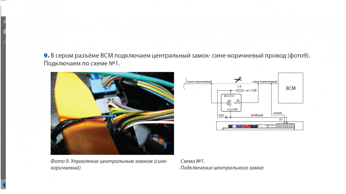

alex1604 Опубликовано 22 декабря, 2013 Поделиться Опубликовано 22 декабря, 2013 Добрый день. Подскажите как подключить Ц.З на Ford Fiesta 2006 года? Ссылка на комментарий Поделиться на другие сайты Поделиться
autodoktor74 Опубликовано 22 декабря, 2013 Поделиться Опубликовано 22 декабря, 2013 Добрый день. Подскажите как подключить Ц.З на Ford Fiesta 2006 года? Посмотри, может поможет. Ссылка на комментарий Поделиться на другие сайты Поделиться
