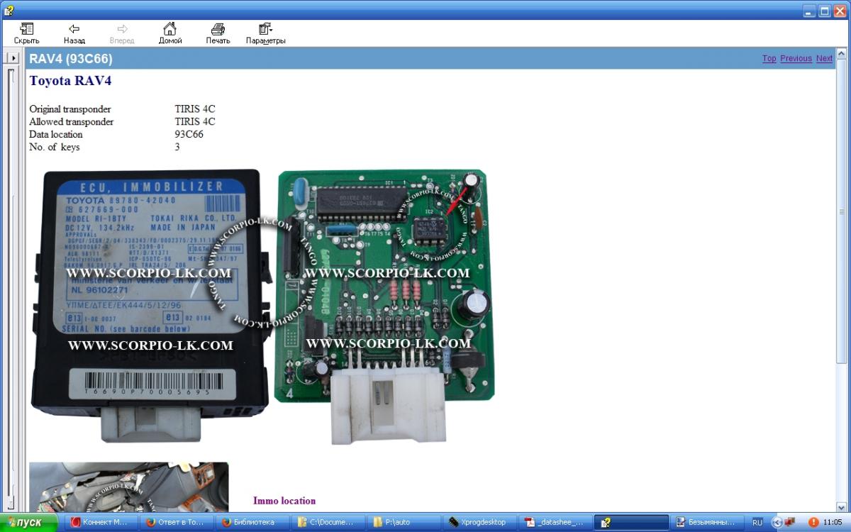

emz Опубликовано 27 декабря, 2013 Поделиться Опубликовано 27 декабря, 2013 есть конечно предположения что у тебя не так... посмотри в иммо на чём сидит 7я нога еепромки.. если в воздухе, то работать с микрой в 16 bit если на массе, то 8bit и если уже кто то поменял еепромину, то надо бы проверить работает ли она в нужном формате.. наступали уже на такие грабли. Ссылка на комментарий Поделиться на другие сайты Поделиться

emz Опубликовано 27 декабря, 2013 Поделиться Опубликовано 27 декабря, 2013 (изменено) 5,6,7 на корпусе вот... от этого и пляшем дальше. судя по тому какой дамп в начале темы твоя микра не хочет работать в 8 вit пробуй поменять еепром..и залить дамп, что тебе Саня давал( там было два в архиве) и проверяй на адекватность дамп после записи.. опять же.. каким прогером читаешь пишешь? Изменено 27 декабря, 2013 пользователем emz Ссылка на комментарий Поделиться на другие сайты Поделиться

emz Опубликовано 27 декабря, 2013 Поделиться Опубликовано 27 декабря, 2013 (изменено) да на что нам этот даташит??? и эта картинка, на которой даже не твой иммо.. у тебя другой. и в твоём иммо должна стоять память Microchip 93LC66A и она как раз 8bit !!!!!!! а не br93lc66 на которую даташит. это совершенно разные микросхемы. на, поизучай... http://ww1.microchip.com/downloads/en/DeviceDoc/21795E.pdf Изменено 27 декабря, 2013 пользователем emz Ссылка на комментарий Поделиться на другие сайты Поделиться

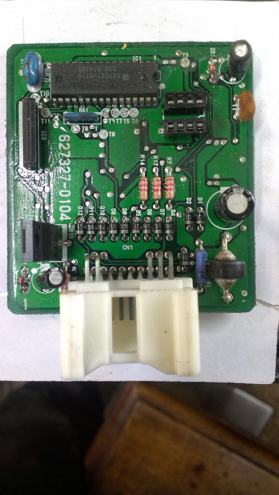

stas754 Опубликовано 27 декабря, 2013 Автор Поделиться Опубликовано 27 декабря, 2013 ты выпаиваешь микросхему или читаешь и пишешь внутрисхемно? Панельку запаял. Пишу в программаторе Это мой. Немного похожи Ссылка на комментарий Поделиться на другие сайты Поделиться

gnombom Опубликовано 3 января, 2014 Поделиться Опубликовано 3 января, 2014 Спасибо YUKKA, gnombom и всем кто помогал.Завел это чудо из девяностых. Расскажи хоть что было? как делал? Ссылка на комментарий Поделиться на другие сайты Поделиться
stas754 Опубликовано 3 января, 2014 Автор Поделиться Опубликовано 3 января, 2014 Расскажи хоть что было? как делал? Во общем оказался чип те того формата хотя определяется как 4С, сделал диагностику иммо через таётовский разъём покозало что не тот чип. Был ещё чип от форда в стекле ты помнишь.Но он у нас не пошёл что синхра с моторным нарушена.И вообще весь дамп перевёрнут.У меня сейчас последние строчки совсем другие.И сколько я не пробывал синхру делать со старым дампом ни разу не проходила.Видимо пока иммо ключ не примет, синхру с моторным не с делает.В таких случаях когда нет ключа и не правильная синра надо на петлю индикатор вешать, тогда будет видно вписался ключ.И после делать синхру.Спасибо за помощь.Ты все правильно делал, просто всё было чуть запутанней. Ссылка на комментарий Поделиться на другие сайты Поделиться
