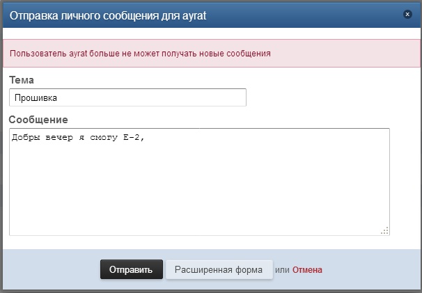

kurban1953 Опубликовано 23 января, 2019 Поделиться Опубликовано 23 января, 2019 3CCQ сток.bin Всем добра! авто матиз 2012 г 1.0 механика не могу найти тюнинг е0 сток прилагаю .кто может лямбды правильно отключить сообщите вличку. иденты SAT001SATFR. S0013CCQ !2.KR7714525200 KR7714516200D06BR4F1---- SASCO 5WY5471B--01121380283 12052018234238 Галетой читал я смогу пиши в личку. Ссылка на комментарий Поделиться на другие сайты Поделиться
kurban1953 Опубликовано 23 января, 2019 Поделиться Опубликовано 23 января, 2019 3CCQ сток.bin Всем добра! авто матиз 2012 г 1.0 механика не могу найти тюнинг е0 сток прилагаю .кто может лямбды правильно отключить сообщите вличку. иденты SAT001SATFR. S0013CCQ !2.KR7714525200 KR7714516200D06BR4F1---- SASCO 5WY5471B--01121380283 12052018234238 На личку не получается. Ссылка на комментарий Поделиться на другие сайты Поделиться

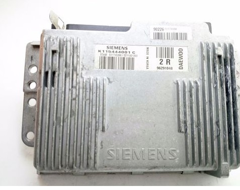

elecautocr Опубликовано 13 марта, 2019 Поделиться Опубликовано 13 марта, 2019 (изменено) Hola amigos Chevrolet Spark = Daewoo Matiz 2001, 0.8 L, el error P0601 (suma de comprobación) está presente. La ECU es Siemens (creo que Fenix5M) K115444001C 96291048 con 28F512. ¿Tiene reparación o reparación? ** Este carro no es equipo con inmovilizador ** Spark 800cc 2001 Siemens 2R K115444001c 96291048 28F512 original.rar Изменено 13 марта, 2019 пользователем elecautocr Ссылка на комментарий Поделиться на другие сайты Поделиться
