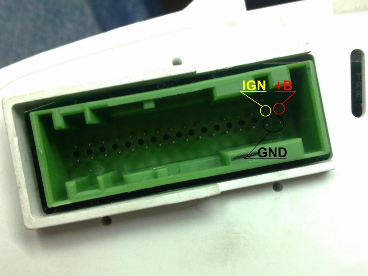

dim3075 Опубликовано 24 декабря, 2013 Поделиться Опубликовано 24 декабря, 2013 1.панель нужно снимать самому,завести авто и проверить на работоспособность! а то клиент может развести на новую. 2.панель можно подкл.на столе. была похожая тема! Ссылка на комментарий Поделиться на другие сайты Поделиться

desufa Опубликовано 24 декабря, 2013 Поделиться Опубликовано 24 декабря, 2013 подключка питания. Ссылка на комментарий Поделиться на другие сайты Поделиться
