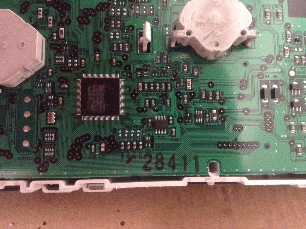

koreec Опубликовано 24 декабря, 2013 Поделиться Опубликовано 24 декабря, 2013 Всем привет! Приехал сей авто на смотку. Считал дамп. Посчитал. Внес изменения и записал. все бы нечего но пробег приборка отказалась показывать, и не работают приборы. В чем косяк? После этого при выпаивании микры отслоились 3 дорожки и одна контактная площадка оторвалась. Но дорожки не порвались, а просто отслоились. А контактная площадка 3-й ноги оторвалась. Ну дороги я вернул на место и микру к ним припаял слава богу, контактную площадку оторванный положил на место и она тоже припаялась к микре, но контакта то с платой нет. Короче приборка пробег перестала показывать, подскажите что делать? Я так понимаю 3 нога отвечает за чтение и запись, как восстановить площадку, наверное из-за нее и не показывает приборка ничего. Буду благодарен любым советам! спасибо hyundai santa fe_157000 км.bin hyundai santa fe_87000 км.bin Ссылка на комментарий Поделиться на другие сайты Поделиться

koreec Опубликовано 24 декабря, 2013 Автор Поделиться Опубликовано 24 декабря, 2013 Я смотрю тут пофлудить все собрались?! выпаивал фенов lukey. Делал на этой плате раз 7, на 8-й овалились Ссылка на комментарий Поделиться на другие сайты Поделиться
OalikO Опубликовано 24 декабря, 2013 Поделиться Опубликовано 24 декабря, 2013 Раз 100 могу отпаять и запаять с нормальной температурой и флюсом - даже не шолохнётся. Давайте фото, а то нифига не понятно. Ссылка на комментарий Поделиться на другие сайты Поделиться
gnombom Опубликовано 24 декабря, 2013 Поделиться Опубликовано 24 декабря, 2013 Я смотрю тут пофлудить все собрались?! выпаивал фенов lukey. Делал на этой плате раз 7, на 8-й овалились таким??? Ссылка на комментарий Поделиться на другие сайты Поделиться
OalikO Опубликовано 24 декабря, 2013 Поделиться Опубликовано 24 декабря, 2013 Правда, заканчивайте флуд. По делу: 1) Hyndai Santafe - это бл* не фильм (Крепкий орешек 1,2,3; Терминатор 1,2,3) У неё есть заводское название (SM), (CM), (DM), год выпуска, номер панели. 2) Вы даже МС не удосужились указать и вообще дамп нормально назвать. Мы тут следствие должны проводить по размерам и типам дампов? Теперь с Вас фото в самом высоком разрешении. Ссылка на комментарий Поделиться на другие сайты Поделиться
koreec Опубликовано 24 декабря, 2013 Автор Поделиться Опубликовано 24 декабря, 2013 Год 2010. 93с66 Фото есть только в таком виде, отслоились дорожки в нижнем ряду, 3 нога без дорожки (я по крайней мере ее не видел), у ней только контактная площадка, оно оторвалась.. Спасибо еще раз Ссылка на комментарий Поделиться на другие сайты Поделиться

koreec Опубликовано 24 декабря, 2013 Автор Поделиться Опубликовано 24 декабря, 2013 За ну раз научился тогда у тебя есть фото целой панели бери даташит на микросхему и смотри за что отвечает нижний ряд ног и все вопросы сами отпадут. дамп у тебя нормальный. Хорошо, задам тогда другой вопрос: нормальный дамп оригинальный или оба? Просто дамп 87 000 я заливал уже, и все припаивал нормально, а пробег приборка не показала... P.S. Отрыв площадки и отслоение дорожек произошло в конце, когда решил оригинальный дамп залить и отпустить человека.. За Хорошо, задам тогда другой вопрос: нормальный дамп оригинальный или оба? Просто дамп 87 000 я заливал уже, и все припаивал нормально, а пробег приборка не показала... P.S. Отрыв площадки и отслоение дорожек произошло в конце, когда решил оригинальный дамп залить и отпустить человека.. По даташиту 7 нога No connect. Значит проблема в дампе что ли? Тогда где? считалось то вроде правильно Ссылка на комментарий Поделиться на другие сайты Поделиться

OalikO Опубликовано 24 декабря, 2013 Поделиться Опубликовано 24 декабря, 2013 Меняли правильно. Стрелки бы по-любому шевелились и что-то показывало. Если писали правильно, то остаются варианты: 1) Сразу что-то повредили 2) Неправильно припаяли МС 3) Запороли проц какими-то действиями Ссылка на комментарий Поделиться на другие сайты Поделиться
