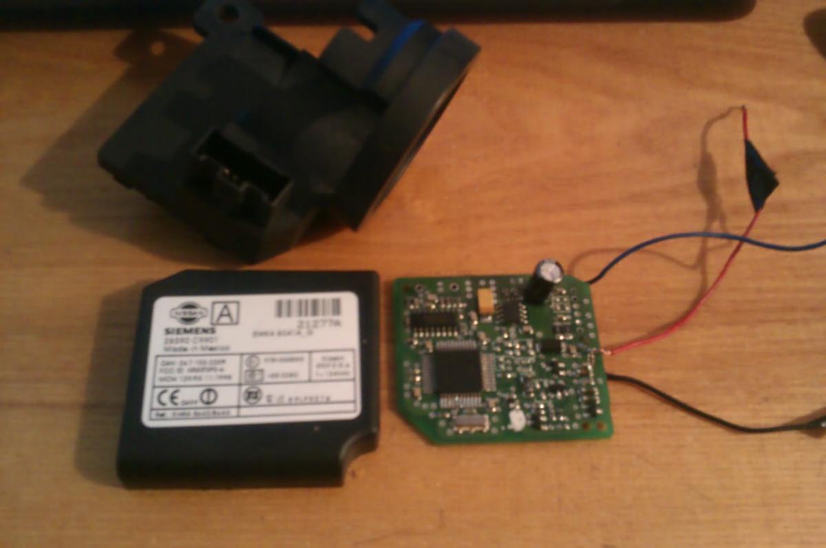

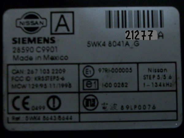

Студент 84 Опубликовано 24 декабря, 2013 Поделиться Опубликовано 24 декабря, 2013 Всем добрый вечер уважаемые коллеги! Вобщем проблема с immo, хозяин авто nissan maxima потерял ключ.Нужен пин код для привязки ключа Id 60 . Nats5 siemens 28590 C9901 made in mexico 5WK4 8041A_G |||||||||||||||21277A. У меня нету подходящего прогера для читалки mcu st a2c11776 вот и думаю откуда взять пин? Или начать сборку К- адаптера что у омеги ? Авто очень далеко находится, хочется нужным пином ехать туда с победой immo!!! Нужен пин код для привязки ключа Id 60 Мужики что советуете ? (фотки выложу позднее) Ссылка на комментарий Поделиться на другие сайты Поделиться
shadows Опубликовано 24 декабря, 2013 Поделиться Опубликовано 24 декабря, 2013 Пин по наклейке можно посчитать Ссылка на комментарий Поделиться на другие сайты Поделиться

keyster Опубликовано 24 декабря, 2013 Поделиться Опубликовано 24 декабря, 2013 (изменено) Всем добрый вечер уважаемые коллеги! Вобщем проблема с immo, хозяин авто nissan maxima потерял ключ.Нужен пин код для привязки ключа Id 60 . Nats5 siemens 28590 C9901 made in mexico 5WK4 8041A_G |||||||||||||||21277A. У меня нету подходящего прогера для читалки mcu st a2c11776 вот и думаю откуда взять пин? Или начать сборку К- адаптера что у омеги ? Авто очень далеко находится, хочется нужным пином ехать туда с победой immo!!! Нужен пин код для привязки ключа Id 60 Мужики что советуете ? (фотки выложу позднее) авто USA ? 2001-2003гг (если id 60) и чем писать бу,? если да то там фиксированый пин 5**3 Изменено 24 декабря, 2013 пользователем keyster Ссылка на комментарий Поделиться на другие сайты Поделиться
Студент 84 Опубликовано 24 декабря, 2013 Автор Поделиться Опубликовано 24 декабря, 2013 Авто я думаю американец? Что пробую фиксир-й пин 5**3. А если на прямую подключится к натсу с mvp? Ссылка на комментарий Поделиться на другие сайты Поделиться
Студент 84 Опубликовано 24 декабря, 2013 Автор Поделиться Опубликовано 24 декабря, 2013 Вот идентичный аналог натс.||||21277A Вот идентичный аналог натс.||||21277A Ссылка на комментарий Поделиться на другие сайты Поделиться
nemez36 Опубликовано 24 декабря, 2013 Поделиться Опубликовано 24 декабря, 2013 У орешек с литерой А пин фиксированный, подсказка правильная. Ссылка на комментарий Поделиться на другие сайты Поделиться
keyster Опубликовано 24 декабря, 2013 Поделиться Опубликовано 24 декабря, 2013 (изменено) Авто очень далеко находится, хочется нужным пином ехать туда Нужен пин код для привязки ключа Id 60 Мужики что советуете ? (фотки выложу позднее) где фотку взял ? если авто далеко ??? год авто надо бы (( может чип другой) Изменено 24 декабря, 2013 пользователем keyster Ссылка на комментарий Поделиться на другие сайты Поделиться

nemez36 Опубликовано 25 декабря, 2013 Поделиться Опубликовано 25 декабря, 2013 Ну и ..., большая буква А, код фиксированный. Ссылка на комментарий Поделиться на другие сайты Поделиться
Студент 84 Опубликовано 25 декабря, 2013 Автор Поделиться Опубликовано 25 декабря, 2013 Добрый вечер всем! Уважаемые !Пин код 5*** под привязку прошло успешно! Всем огромное спасибо! Ссылка на комментарий Поделиться на другие сайты Поделиться
