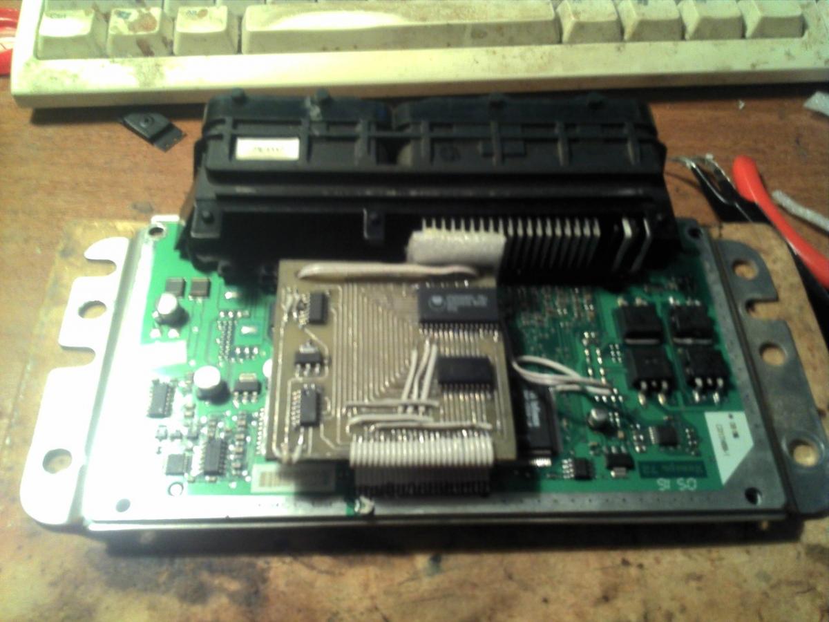

akv50 Опубликовано 13 ноября, 2014 Поделиться Опубликовано 13 ноября, 2014 нашел. сопля припоя на большой площадке допаяной платы. связь есть. но в онлайн не переключается, даллас не считывает. даллас от микаса7.6. Ссылка на комментарий Поделиться на другие сайты Поделиться
akv50 Опубликовано 13 ноября, 2014 Поделиться Опубликовано 13 ноября, 2014 перепроверил cвязь всех ног флешки и SRAM, все сходится, коротышей нету. с отпаяным проводом от ОЕ контакта флешки - постоянно включен бензонасос. с припаяным - перезапускается при попытке прочитать даллас. Ссылка на комментарий Поделиться на другие сайты Поделиться
akv50 Опубликовано 15 ноября, 2014 Поделиться Опубликовано 15 ноября, 2014 продолжу монолог сборки) купил логику в дип-корпусах, спаял навесным монтажом. прицепил к памяти отрезав ту что на плате напаяна - работает . надо будет еще одну-две платки вытравить, либо в плате косяк..либо логика бракованая попалась. но мне будет проще платку заново спаять чем отпаивать и перепаивать смд) Ссылка на комментарий Поделиться на другие сайты Поделиться

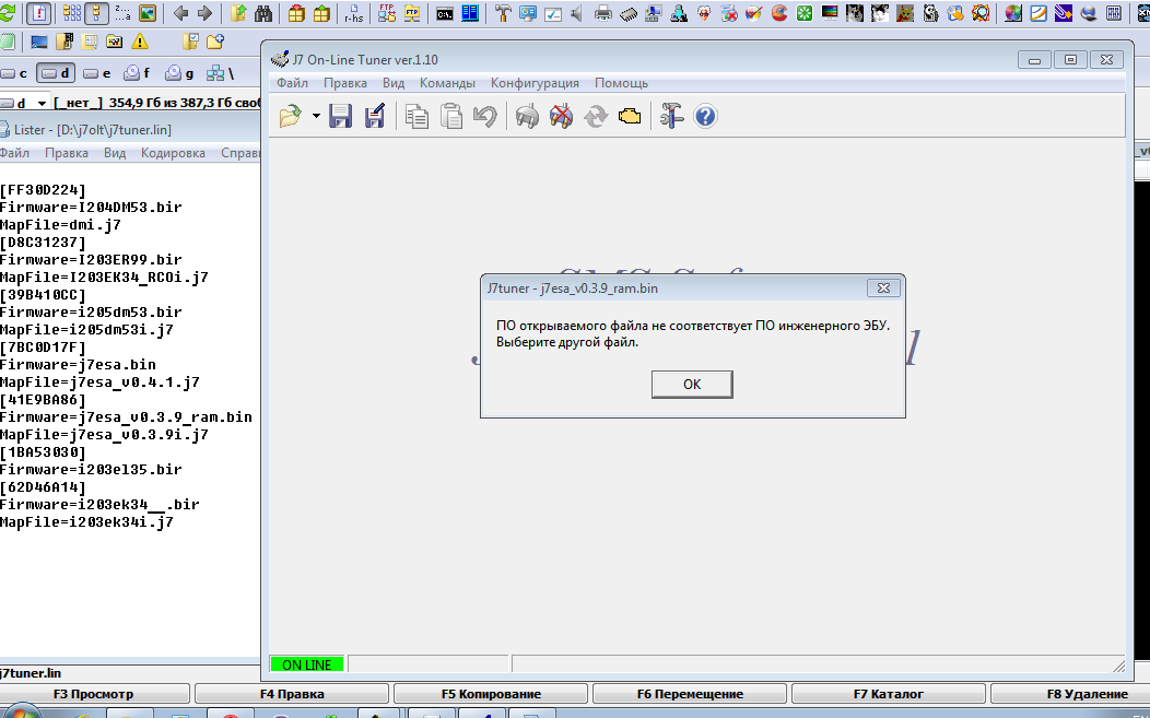

Bomb Creator Опубликовано 22 мая, 2015 Поделиться Опубликовано 22 мая, 2015 Если заливаешь хоть немного исправленную прошивку, то ее нужно "привязать"(добавить в файл *.lin) с помощью j7con(тут выкладывали неоднократно)так как при любом вмешательстве с прошивку - у нее меняется контрольная сумма Что делать не разберусь! Помогите... Ссылка на комментарий Поделиться на другие сайты Поделиться
killerok Опубликовано 22 мая, 2015 Поделиться Опубликовано 22 мая, 2015 Вопрос возьник!!! Dallas обязательно приязывать нужно?и как чет тоже не получается Ссылка на комментарий Поделиться на другие сайты Поделиться
Bomb Creator Опубликовано 23 мая, 2015 Поделиться Опубликовано 23 мая, 2015 Вопрос возьник!!! Dallas обязательно приязывать нужно?и как чет тоже не получается Я пробовал запускать версии, не требующие далласа-все работали криво, в итоге распаковал ехе-шник, вписал свой номер далласа-и все заработало, в этой теме ссылку выкладывали, чем номер далласа прочитать, и куда его вписывать Ссылка на комментарий Поделиться на другие сайты Поделиться
