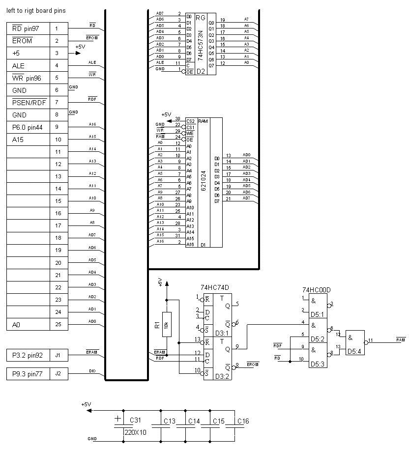

CM_GT Опубликовано 20 марта, 2010 Поделиться Опубликовано 20 марта, 2010 Сейчас еще раз смотрел фотки октянской платы, на ней при подключении ОЗУ перепутаны адресные ноги A8 и A9, что-бы это значило? J7OLT_Photo.rar Ссылка на комментарий Поделиться на другие сайты Поделиться

vlad_loza Опубликовано 20 марта, 2010 Поделиться Опубликовано 20 марта, 2010 А их можно перепутывать т.к. адресные линии важны до 7, т.к. у них идет коммутация адрес/данные, а после 7 уже не очень важно. Ну запишится не в ту область, а прочитается от туда же и тоже. Ссылка на комментарий Поделиться на другие сайты Поделиться

Cruiser Опубликовано 20 марта, 2010 Поделиться Опубликовано 20 марта, 2010 Ds я как водится поленился пририсовать, питание на микросхемы - тоже, оно стандартное, по углам. С той схемой в лайауте я попытался разобраться с целью проверки, но быстро моск вывихнул. Эта срисована с фоток платы, проверял, но не паял. ее можно упростить выкинув триггер так же как и в схеме для оч. умелых ручек я5олт с 8 стр. 220мкф там тоже явно лишние, хватит и керамических, ну вкрайняк 10мкф прилепить Ссылка на комментарий Поделиться на другие сайты Поделиться
CM_GT Опубликовано 20 марта, 2010 Поделиться Опубликовано 20 марта, 2010 посмотрел, я схему. У меня такая же :( Буду капать разводку может где ошибся. ОЗУ у меня живая, пробовал вручную ей OE# давать, лодырь распознает сдвоенное ПО и читает из нее хлам какой-то. Попробую еще другую бирку залить. Кстати, есть у кого-нить 100% проверенная рабочая i205dm53.bir киньте сюда Ссылка на комментарий Поделиться на другие сайты Поделиться
Cruiser Опубликовано 20 марта, 2010 Поделиться Опубликовано 20 марта, 2010 Может флюсом насрато лишнего. Бывает и от этого. Я полгода назад в этом рылся, не помню какя прошивка кривая какая нет. То что читает мусор, не гарантирует что прочтет и не мусор. Мож озушка дохлая. У меня 61512 гарантированно живая есть, подъезжай если че. офф сюда ходил? http://www.auto-bk.ru/forum/topic/8586/page__p__75582__fromsearch__1&?do=findComment&comment=75582 Ссылка на комментарий Поделиться на другие сайты Поделиться
