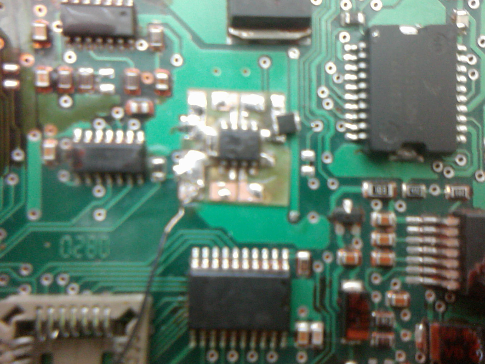

andreyzlat Опубликовано 20 марта, 2011 Поделиться Опубликовано 20 марта, 2011 В 20.03.2011 в 09:04, vano11 сказал: А официальную кто даст? Тогда все равно проще перезаписываемую таблетку ипользовать и туда клон записать чем на ПИКе городить. у нас нет в продаже перезаписываемых таблеток на 64 бита, да и никаких нет.к тому же чем перезаписывать эти таблетки, это тоже вторичный вопрос. я видел лишь устройство на картинке. с компа софта для программирования этих таблеток не видел. поэтому интересует только pic12f629 или pic12f509. к тому же схема на них прощще не бывает. + - выход и один ненужный резистор. софтину под конкретный ключик выкладывали тут, помоему на странице 6. я так понял она не ломаная. на фото видно как я уже припаял этот эмуляторчик зашитый, но пока еще не проверял, интересует как именно делает опрос январь микрушку ds2401, командой 33h, F0 или 0F?. эмулятор работает только по команде 33h. проблема будет если припаяю плату j5olt к январю а эмулятор откажется работать, придется всё снова отпаивать, что не хорошо для дорожек платы. на данный момент запаянный эмулятор работает, проверял чтением с компа. питание +5в подается при подаче 12в на 27 контакт ЭБУ. Ссылка на комментарий Поделиться на другие сайты Поделиться
svr007 Опубликовано 20 марта, 2011 Поделиться Опубликовано 20 марта, 2011 В 20.03.2011 в 10:05, andreyzlat сказал: у нас нет в продаже перезаписываемых таблеток на 64 бита, да и никаких нет.к тому же чем перезаписывать эти таблетки, это тоже вторичный вопрос. я видел лишь устройство на картинке. с компа софта для программирования этих таблеток не видел. поэтому интересует только pic12f629 или pic12f509. к тому же схема на них прощще не бывает. + - выход и один ненужный резистор. софтину под конкретный ключик выкладывали тут, помоему на странице 6. я так понял она не ломаная. на фото видно как я уже припаял этот эмуляторчик зашитый, но пока еще не проверял, интересует как именно делает опрос январь микрушку ds2401, командой 33h, F0 или 0F?. эмулятор работает только по команде 33h. проблема будет если припаяю плату j5olt к январю а эмулятор откажется работать, придется всё снова отпаивать, что не хорошо для дорожек платы. на данный момент запаянный эмулятор работает, проверял чтением с компа. питание +5в подается при подаче 12в на 27 контакт ЭБУ. зачем так заморачиватся, проще поменять в программе 64 битный код,и будет прога такая же официальная,только с твоим кодом. Берем установленный exe файл и распаковываем с помощью AspackDie,открываем в hex редакторе распакованный файл, меняем по адресу(на фото) код на свой и сохраняем,далее упаковываем ASPack и заменяем на установленный. получается вполне официальная прога.Здесь лежит патч,делает тоже самое,если не охота возится hex редактором,остается переименовать и упаковать. вот код ключа на рисунке -DC(crc)00000d39b810(сам номер)01(код семейства) Ссылка на комментарий Поделиться на другие сайты Поделиться

svr007 Опубликовано 20 марта, 2011 Поделиться Опубликовано 20 марта, 2011 на этом форуме есть программы для чтения,у меня лично через к-line не получалось считать,собрал несложный адаптер,читает на ура. Легче всего купить и разобрать ключ таблетку,её и читать не надо,на ключе код написан,да и стоит дешевле. Ссылка на комментарий Поделиться на другие сайты Поделиться
MrHAOS Опубликовано 20 марта, 2011 Поделиться Опубликовано 20 марта, 2011 В 20.03.2011 в 16:06, Atomic-DM сказал: согласен с предидущим постом. только есть один ньюанс , я вот лично так и не понял как ds2401 прочесть. Мне как бы это не к спеху. просто любопытно. Читается K-line адаптером любым только походу надо его на 5В переключить т.к. в даташите ДС-ки написано что макс. напр питания ее 5В, я читал самодельным К лайном и питал его от блока питания на 5 вольт от мобилы подойдет например. Софт для чтения в теме выложен. Ссылка на комментарий Поделиться на другие сайты Поделиться
