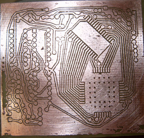

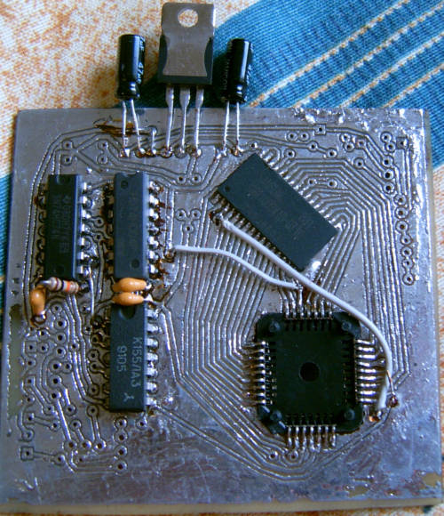

tkpiuk Опубликовано 30 апреля, 2011 Поделиться Опубликовано 30 апреля, 2011 на конец то появилось время на инженерник, на дняъ вытравил платку, пролудил, монтирую рассыпуху. Сегодня купил ЭБУ, нового образца, под фазированный впрыск(старый буду юзать как инжереный блок). Но вот не задача, новый блок не хочет шиться, на диагностику выходит, а вот с программированием залупается, платы посмотрел, вомле мски отсутствует как я понимаю даллас и резюк, это может влиять или нет на программирование блока? Кто может помочь по новому блоку? (изг 11.2010. НПО ЭЛКАР) по инженернику, есть рассыпуха на 2 печатки, будет время, собиру ещё 2 экземплярчика. Ссылка на комментарий Поделиться на другие сайты Поделиться

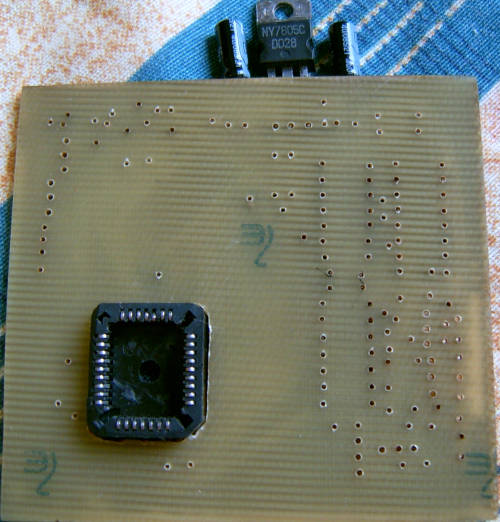

tkpiuk Опубликовано 30 апреля, 2011 Поделиться Опубликовано 30 апреля, 2011 (изменено) на конец то появилось время на инженерник, на дняъ вытравил платку, пролудил, монтирую рассыпуху. Блин, ночью спать нада, только счас заметил что панельку не той стороной запаял, придётся на шлейфе делать но это фигня, счас разбираюсь с новым блоком, на тему прошивки P/S искренне поздравляю всех, победивших глюки, чую настаёт мой черёд Изменено 30 апреля, 2011 пользователем tkpiuk Ссылка на комментарий Поделиться на другие сайты Поделиться
