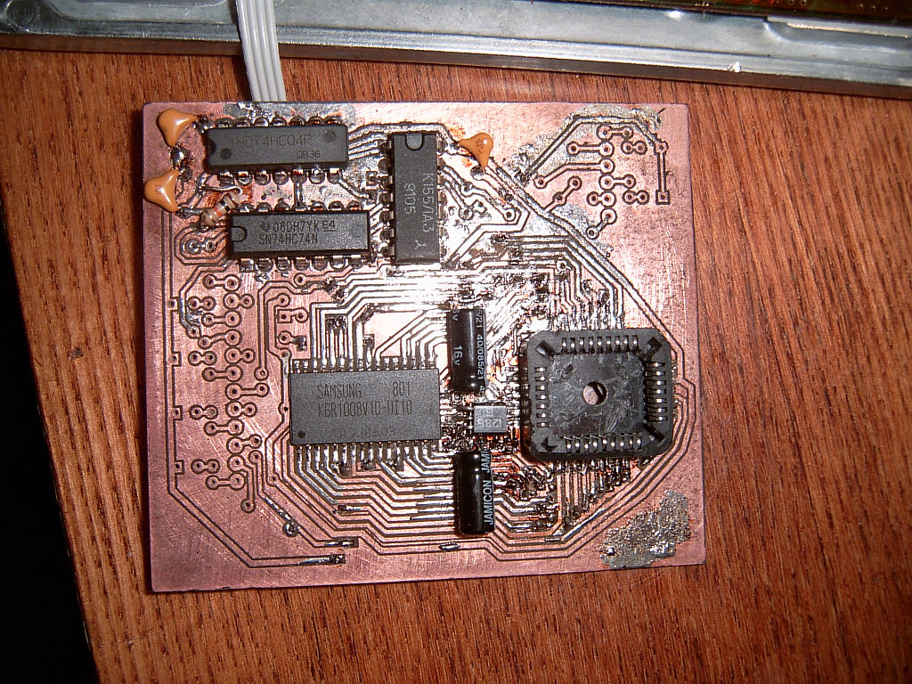

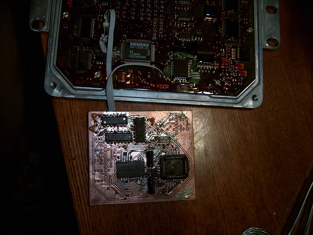

tkpiuk Опубликовано 14 мая, 2011 Поделиться Опубликовано 14 мая, 2011 рапартую, бобик готов, завтра испытания. на столе завёлся, олт переходит в режим онлайн, параметры меняются. из касяков: hard....... 1) не правильно развёл плату(поленился посмотреть распиновку памяти, пришлось пере разводить). 1 плата в утиль, детали выпаивал при помощи промышленного фена, микрухи остались живы. 2) тупо в зеркальном отражении вытравил плату(плата получилась практически идеальна), в принципе можно юзать, если запаять всё не со стороны дорожек, фигня. мелочи.... 3) непропаи, сопли, невнимательность, на каждом этапе прозванивать, под лупой просматривать наличие соплей(особенно часто). 4) лень в приииииииинцпе всё бы получилось сразу, если бы не п.3 и п.4. кстати панелька ниразу не подвела, кантачит чётко. тщательно очищал лак от контактов. все свитч ту рамы связаны с касяками в адресных и "данных" дорожках: коротышь, непропай, p.s. в принципе как и остальные, пополнил опыт в травлении плат утюгом, время последнего изготовления от момента печати на бумаге, до готового продукта, занимает не более полутора-двух часов. главное чёткий отпечаток получить. кстати тонер наура снимается обыкновенным ацетоном, им же после лужения снимал флюс с платы, ни каких проблем с пайкой. Ссылка на комментарий Поделиться на другие сайты Поделиться

tkpiuk Опубликовано 23 мая, 2011 Поделиться Опубликовано 23 мая, 2011 В процессе использования моя плата показала отличные результаты, ни разу не заглючила, ни разу в процессе работы не отказала, панелька хорошо держит контакт, даже когда не до конца села, пальцем её "доводишь" до упора, связь не теряется. индикация прикольно маргат(правда ReadData ReadSram WriteSram нормально заморгали, только после того, как вкорячил параллельно диоду электролит, но это мелочи и на функционал не влияет.) крышка сверху нормально села, остался примерно миллиметровый зазор, но он просто заливается гирметиком, что лишним не будет, даже необходимо, дабы влага не попала. Засверлил несколько отверстий под индикацию, сверху наклеил под скотч бумагу. с подписями индикации, получилось салидно =) фотки позже скину, так как блок в машине. Кому надо, могу сразу изготовить 2 платы с монтажом. если кого заинтересует, запросы в личку. свыше двух плат, по позже, если будут придложения, так,как комлектуху надо заказывать. Ссылка на комментарий Поделиться на другие сайты Поделиться
