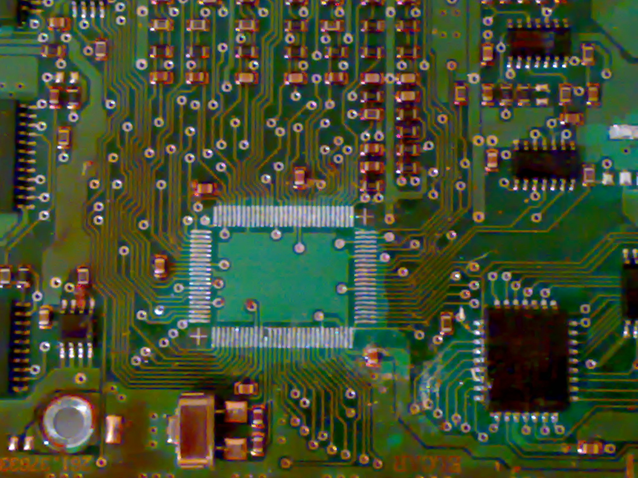

Sergei2010 Опубликовано 21 июля, 2011 Поделиться Опубликовано 21 июля, 2011 (изменено) ну так отпиши сюда. Вдруг у кого то случится подобное. вот фото января 5го без проц. Может кому пригодится. Видно куда идут 92 и 96 ноги. С другой стороны платы удобнее паять. Изменено 21 июля, 2011 пользователем Sergei2010 Ссылка на комментарий Поделиться на другие сайты Поделиться
