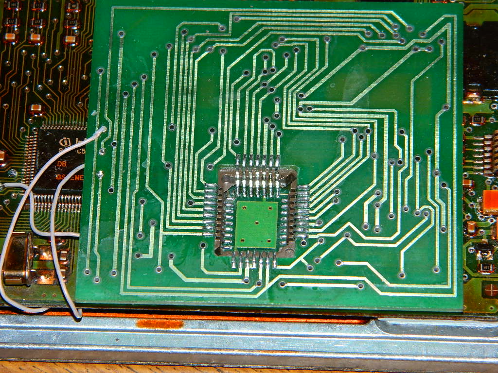

dima5599 Опубликовано 22 февраля, 2012 Поделиться Опубликовано 22 февраля, 2012 (изменено) вот такой получился у меня блок Изменено 22 февраля, 2012 пользователем dima5599 2 Ссылка на комментарий Поделиться на другие сайты Поделиться
MrHAOS Опубликовано 22 февраля, 2012 Поделиться Опубликовано 22 февраля, 2012 (изменено) В 22.02.2012 в 12:07, dima5599 сказал: вот такой получился у меня блок Ну так то молодец, че только как по мне все таки зря не использовал шлейф с шагом 1,41мм между платой и ЭБУ, но то такое. Изменено 22 февраля, 2012 пользователем MrHAOS Ссылка на комментарий Поделиться на другие сайты Поделиться
aleksei1234 Опубликовано 22 февраля, 2012 Поделиться Опубликовано 22 февраля, 2012 (изменено) Не плохо получилось! как в работе себя проявляет? Изменено 22 февраля, 2012 пользователем aleksei1234 Ссылка на комментарий Поделиться на другие сайты Поделиться
tkpiuk Опубликовано 22 февраля, 2012 Поделиться Опубликовано 22 февраля, 2012 В 22.02.2012 в 15:40, MrHAOS сказал: Ну так то молодец, че только как по мне все таки зря не использовал шлейф с шагом 1,41мм между платой и ЭБУ, но то такое. за то плата зафиксирована(но и на шлейфе не шибко бултыхалась бы) :) Ссылка на комментарий Поделиться на другие сайты Поделиться
MrHAOS Опубликовано 22 февраля, 2012 Поделиться Опубликовано 22 февраля, 2012 В 22.02.2012 в 15:49, tkpiuk сказал: за то плата зафиксирована(но и на шлейфе не шибко бултыхалась бы) :) А я обычно приклеиваю на резиновую подушку из герметика я чето не преверженец жестких креплений в данных конструкциях. Ссылка на комментарий Поделиться на другие сайты Поделиться
dima5599 Опубликовано 23 февраля, 2012 Поделиться Опубликовано 23 февраля, 2012 в работе отлично работает Ссылка на комментарий Поделиться на другие сайты Поделиться

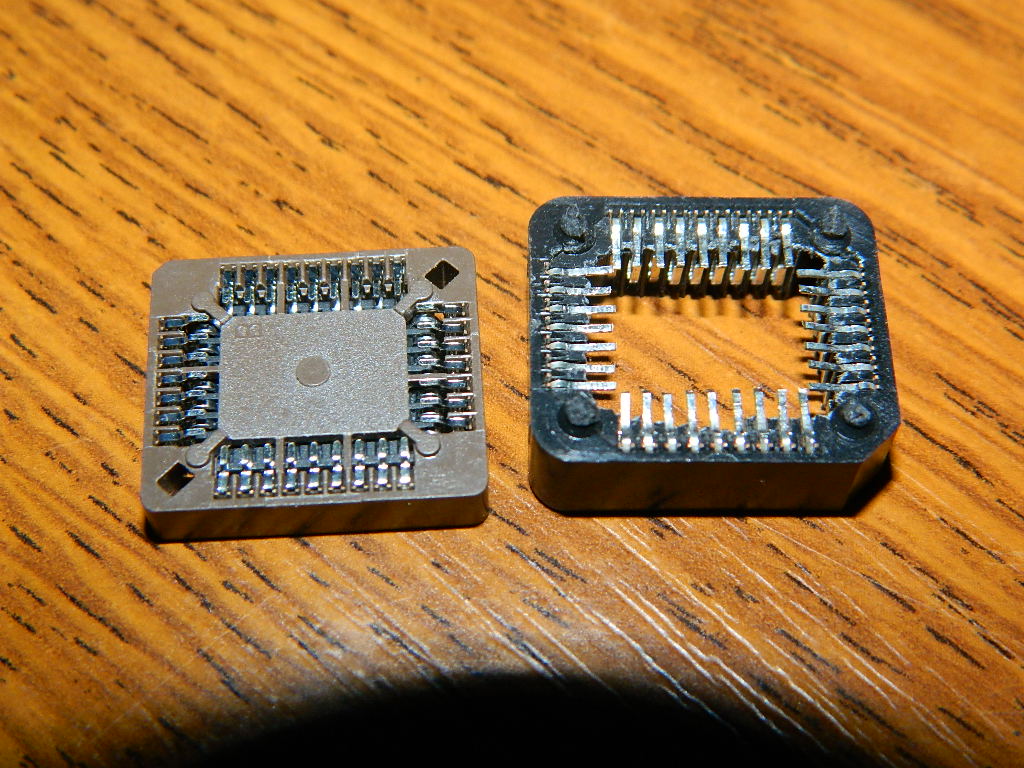

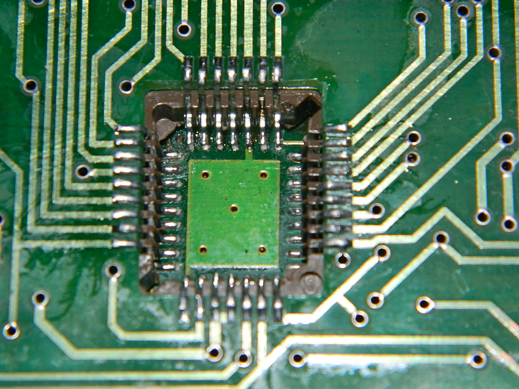

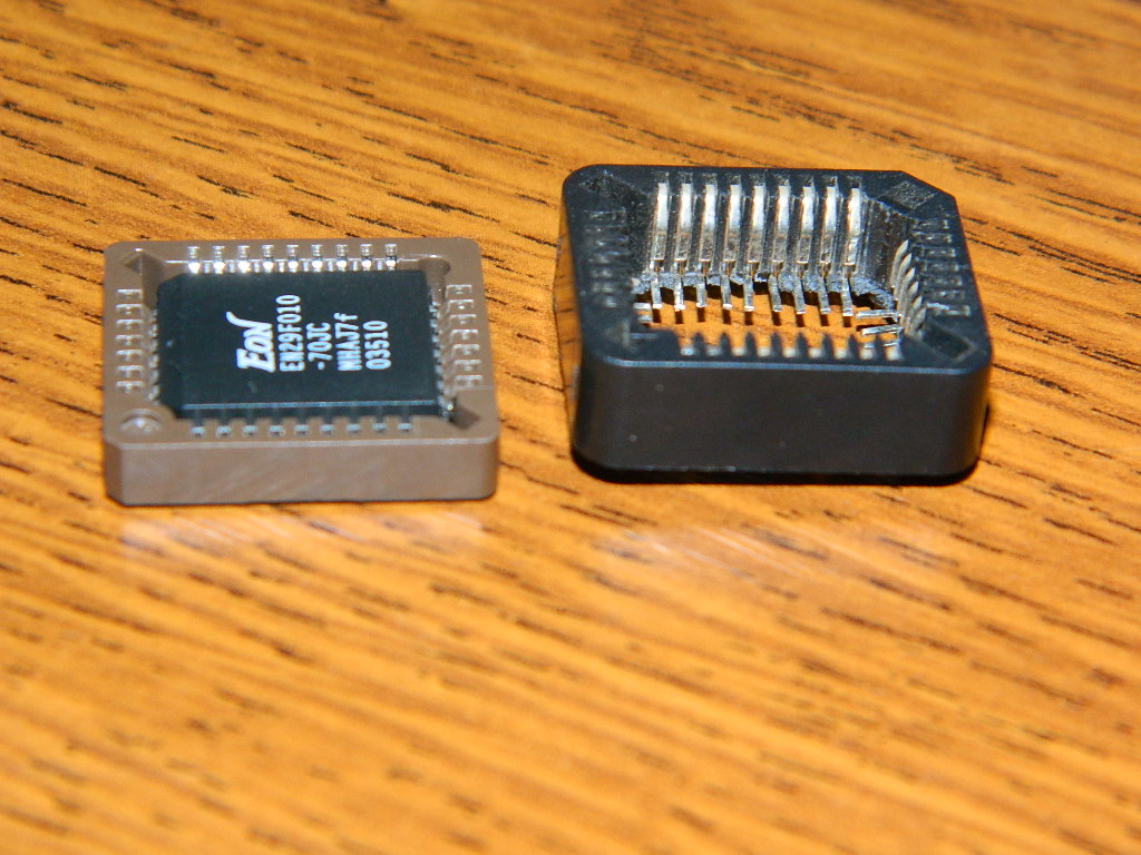

муха Опубликовано 23 февраля, 2012 Поделиться Опубликовано 23 февраля, 2012 Наконец то дошли руки собрать свой J5 инженерник. Проблемой оказалось найти "правильные"тонкие панельки PLCC32 под SMD монтаж. Тонкие оказываються бывают 2 видов-по разному загнуты внутренние ножки и при разгибании их- одни получаються длинными и их хватает чтоб загнуть на плату инженерника,а другие - короткие.Так же существуют высокие панельки под установку в отверстия - ноги которые в отверстия возможно перегнуть по желанию. Может кому понадобиться. Ссылка на комментарий Поделиться на другие сайты Поделиться
