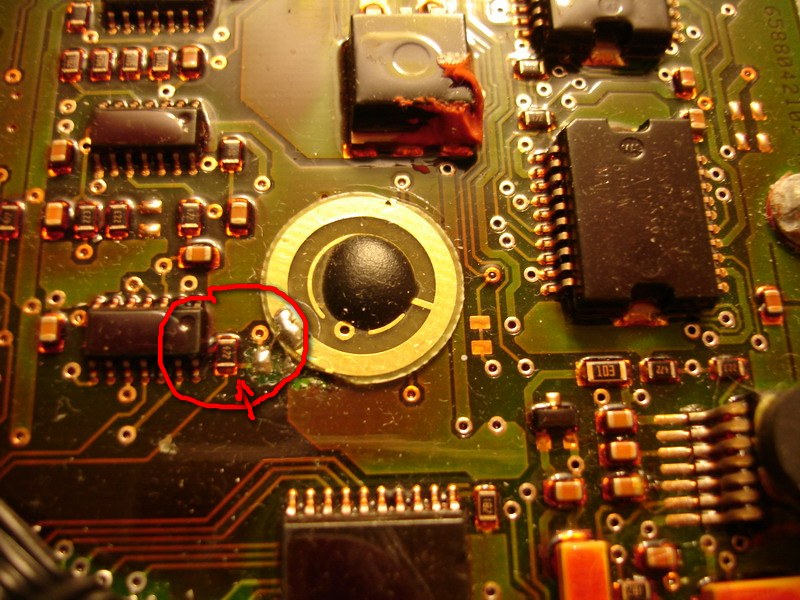

berezkin Опубликовано 31 мая, 2012 Поделиться Опубликовано 31 мая, 2012 Помогите победить даллас не могу никак прочитать.Он впаян в блок хочу прочитать программой OltSn не получается пишет еррор номер и какой то номер 8510F12300001079.Резистор рядом с далласом должен быть у меня его нет. Кстати блок новый с прошивкой A5V05N35 ногу 92 проца не подымал прошивка загружается и считывается нормально Ссылка на комментарий Поделиться на другие сайты Поделиться

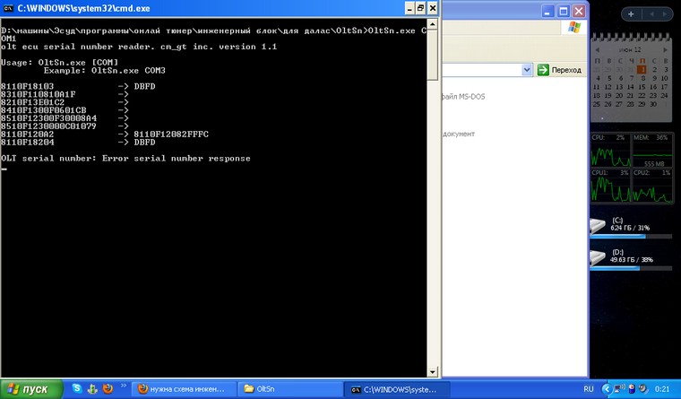

berezkin Опубликовано 31 мая, 2012 Поделиться Опубликовано 31 мая, 2012 Снял плату припоял резистор на 4.7 ком все равно не находить даллас Вот скрин программы Ссылка на комментарий Поделиться на другие сайты Поделиться
tkpiuk Опубликовано 1 июня, 2012 Поделиться Опубликовано 1 июня, 2012 В 31.05.2012 в 19:31, berezkin сказал: Снял плату припоял резистор на 4.7 ком все равно не находить даллас Вот скрин программы судя по логу у вас начиная с первого диалога проги с блоком до блока ни чего не доходит, проверяйте адаптер. В 31.05.2012 в 13:10, e180280 сказал: может ктото сталкивлся с такой проблемой - при работе с ДАД на карбюраторном двигателе режимная точка кривой "УОЗ базовое (карбюратор)" не меняет своё положение при изменении сигнала ДАД, хотя в окне диагностики значение УОЗ при этом изменяется, другими словами картинка не реагирует на изменение канала АЦП ДАДа. Дад можно подключать на 2 разных пина, на какой пин зацеплен Ваш ДАД ? и какой пин "нюхает" олт ? Ссылка на комментарий Поделиться на другие сайты Поделиться

CM_GT Опубликовано 1 июня, 2012 Поделиться Опубликовано 1 июня, 2012 (изменено) Для того чтобы программа OltSn прочитала номер далласа в ЭБУ должна быть прошита инженерная прошивка (bir). На скрине у тебя даже соединение с ЭБУ не происходит, проблема в адаптере программе не хватает таймаута для чтения данных. В аттаче новая версия OltSn с поддержкой произвольных таймаутов. Запускать так: OltSn.exe COM1 300. 300 - это таймаут чтения, можно увеличивать пока не прочитаются данные. У тебя кстати не даллас а его прошиваемый эмулятор - возможно проблема в нем. Можно попробовать выпаять даллас и почитать его программой для чтения далласа по 1-wire (например, от цифрового термометра, тут в теме есть эта программа) OltSn.zipПолучение информации... Изменено 1 июня, 2012 пользователем CM_GT Ссылка на комментарий Поделиться на другие сайты Поделиться
