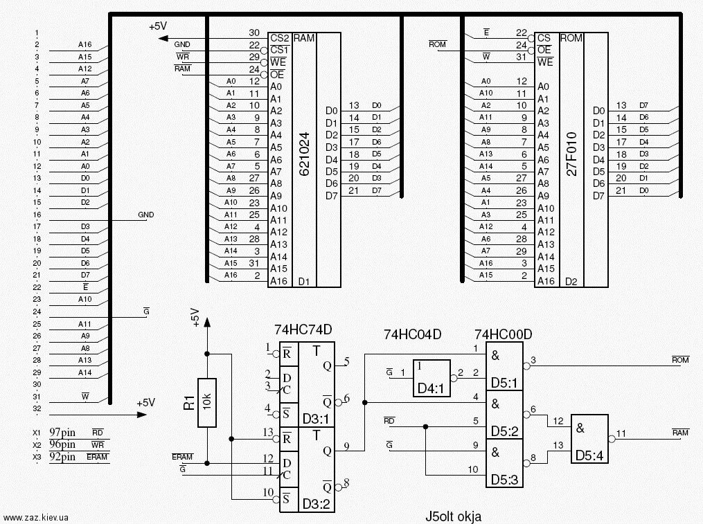

Cruiser Опубликовано 29 декабря, 2009 Поделиться Опубликовано 29 декабря, 2009 (изменено) http://fotometka.ru/i.pl/14204.jpg Еще одна схемка J5olt для очумелых ручек. На столе опробовано, на машине тоже, но не мной. Цепи питания и кондюки по питанию не нарисованы. Слева - элементы ЭБУ , справа - то, что нужно добавить. Изменено 29 декабря, 2009 пользователем Cruiser Ссылка на комментарий Поделиться на другие сайты Поделиться

vlad_loza Опубликовано 2 января, 2010 Поделиться Опубликовано 2 января, 2010 Пробывал по фото октянского инженерика востановить схему, так вот полученная схема немного различается от выложенных здесь. В частности идет различия по разводке шины данных. Например, А8 с панели приходит на А8 ОЗУ и на А5 флеша, в свою очередь А5 с панели приходит на А5 ОЗУ и на А8 флеша. Таких перекросов довольно много. У кого какие объяснения сего факта. Ссылка на комментарий Поделиться на другие сайты Поделиться

Cruiser Опубликовано 3 января, 2010 Поделиться Опубликовано 3 января, 2010 (изменено) Пробывал по фото октянского инженерика востановить схему, так вот полученная схема немного различается от выложенных здесь. В частности идет различия по разводке шины данных. Например, А8 с панели приходит на А8 ОЗУ и на А5 флеша, в свою очередь А5 с панели приходит на А5 ОЗУ и на А8 флеша. Таких перекросов довольно много. У кого какие объяснения сего факта. Я тут 5 инженерник схему выкладывал точно срисованную. тока фото хостинг отвалился. Вопщем у озу можно адреса и данные перекрещивать как угдно, у пзу тоже , соблюдая кой-какие правила. Делают это чтоб плата проще разводилась. Насчет упаковывания екзешника - нету смысла никакого, кроме размера. Изменено 3 января, 2010 пользователем Cruiser Ссылка на комментарий Поделиться на другие сайты Поделиться
