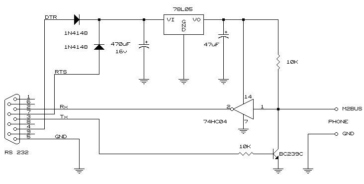

ass52 Опубликовано 21 марта, 2013 Поделиться Опубликовано 21 марта, 2013 приобрел пару ds2401 и пару резисторов, правда не как на фото от tkpiuk, какой там не знал поэтому взял более мощный... честно если, то просто не доглядел))) но на 4,7 kOm надеюсь проверит tkpiuk заодно купил пару конденсаторов. на самом контролере случайно задел один, когда заклепку в центре вытаскивал. если кто знает его номинал сообщите, потому что взял на 1 мкФ вот схемка для чтения ds2401 Ссылка на комментарий Поделиться на другие сайты Поделиться
