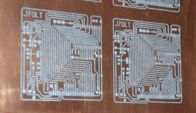

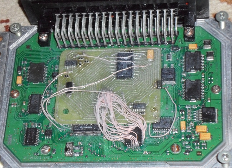

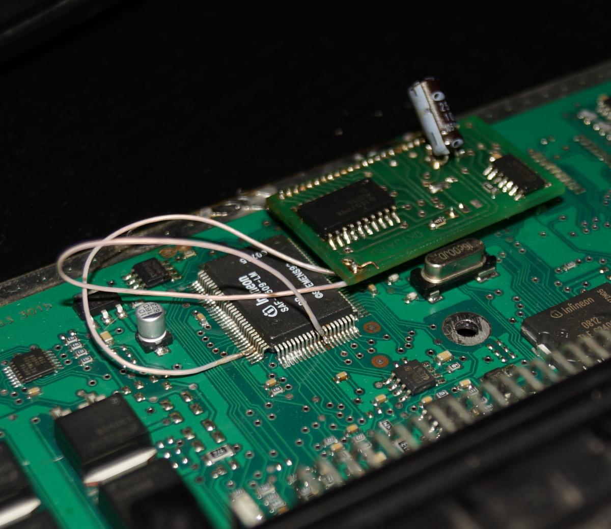

qwerty095 Опубликовано 10 ноября, 2013 Поделиться Опубликовано 10 ноября, 2013 Вот, собрал я олт на 7.2 январь на своей модификации платы, все заработало с первого раза. Еще фотка ранее собранного января 5. Ссылка на комментарий Поделиться на другие сайты Поделиться

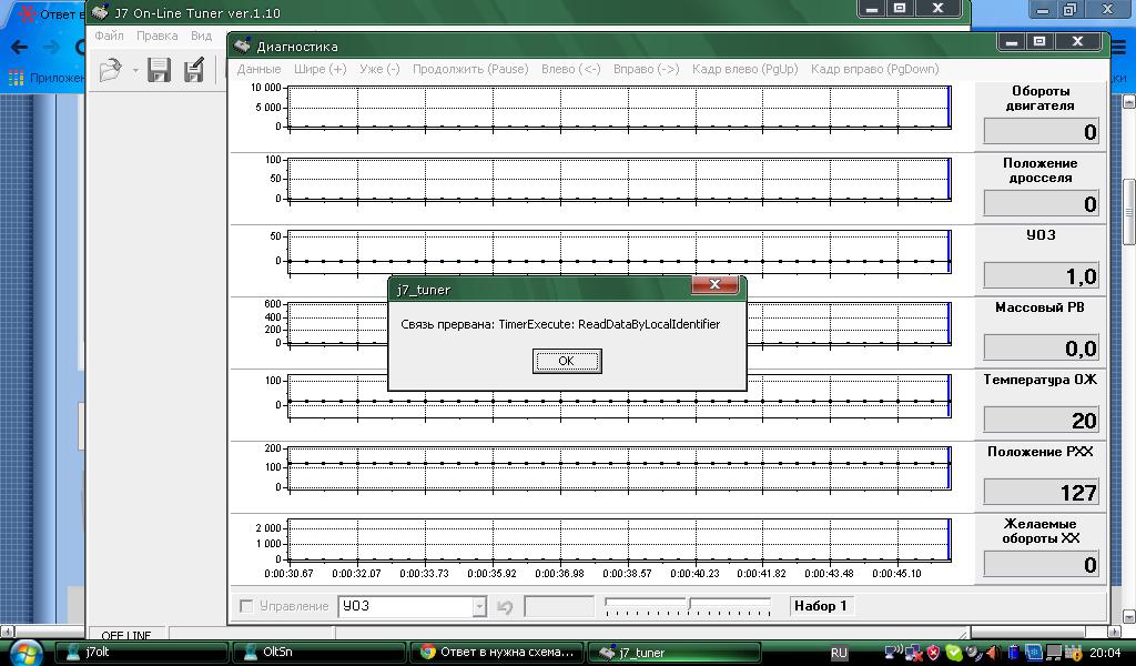

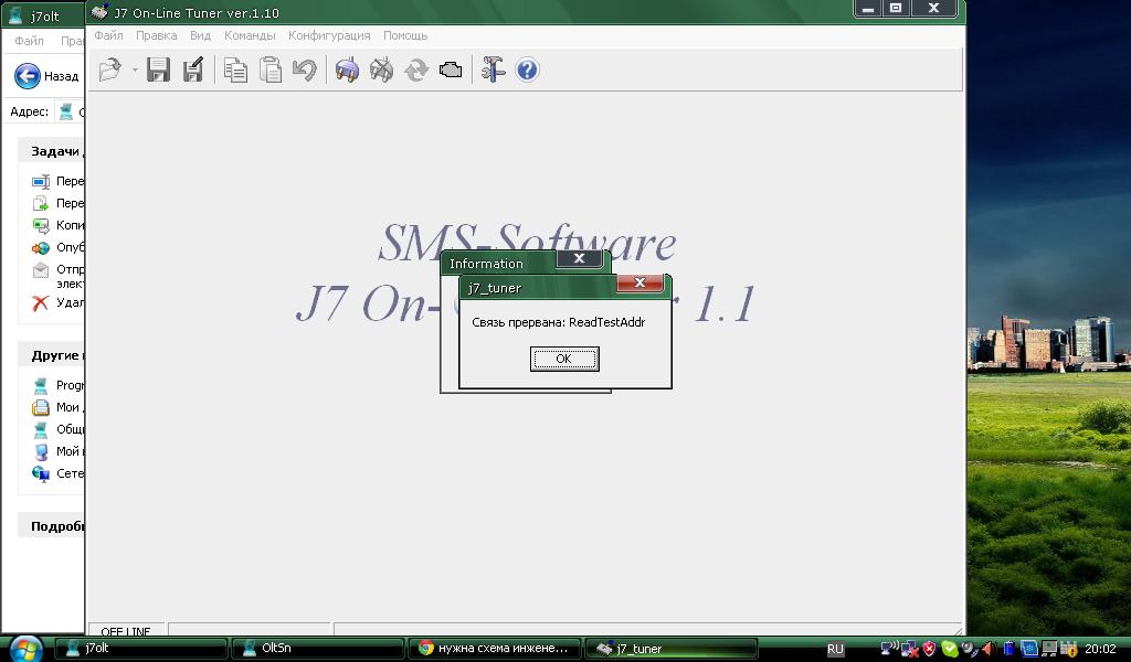

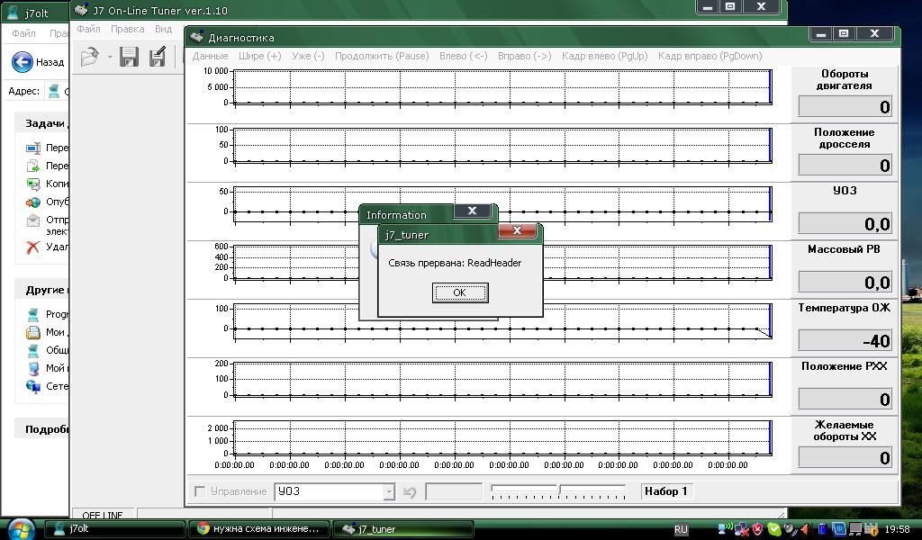

berezkin Опубликовано 28 ноября, 2013 Поделиться Опубликовано 28 ноября, 2013 Подскажите на счет Я7.2 сначала соеденяется через сек 20- 40 иногда и минут 5 выскакивает окно связь прервана.куда копать?Когда паял провода к процу одну ногу на проце поднял висит в воздухе ничего страшного?изменений нет что она в в воздухе висит также пишет про связь Подскажите на счет Я7.2 сначала соеденяется через сек 20- 40 иногда и минут 5 выскакивает окно связь прервана.куда копать?Когда паял провода к процу одну ногу на проце поднял висит в воздухе ничего страшного?изменений нет что она в в воздухе висит также пишет про связь Ссылка на комментарий Поделиться на другие сайты Поделиться
berezkin Опубликовано 28 ноября, 2013 Поделиться Опубликовано 28 ноября, 2013 Каждый раз пишет по разному связь прервана вот скрины.после отвала может написать старткомуникешн и потом нормально соедениться Ссылка на комментарий Поделиться на другие сайты Поделиться

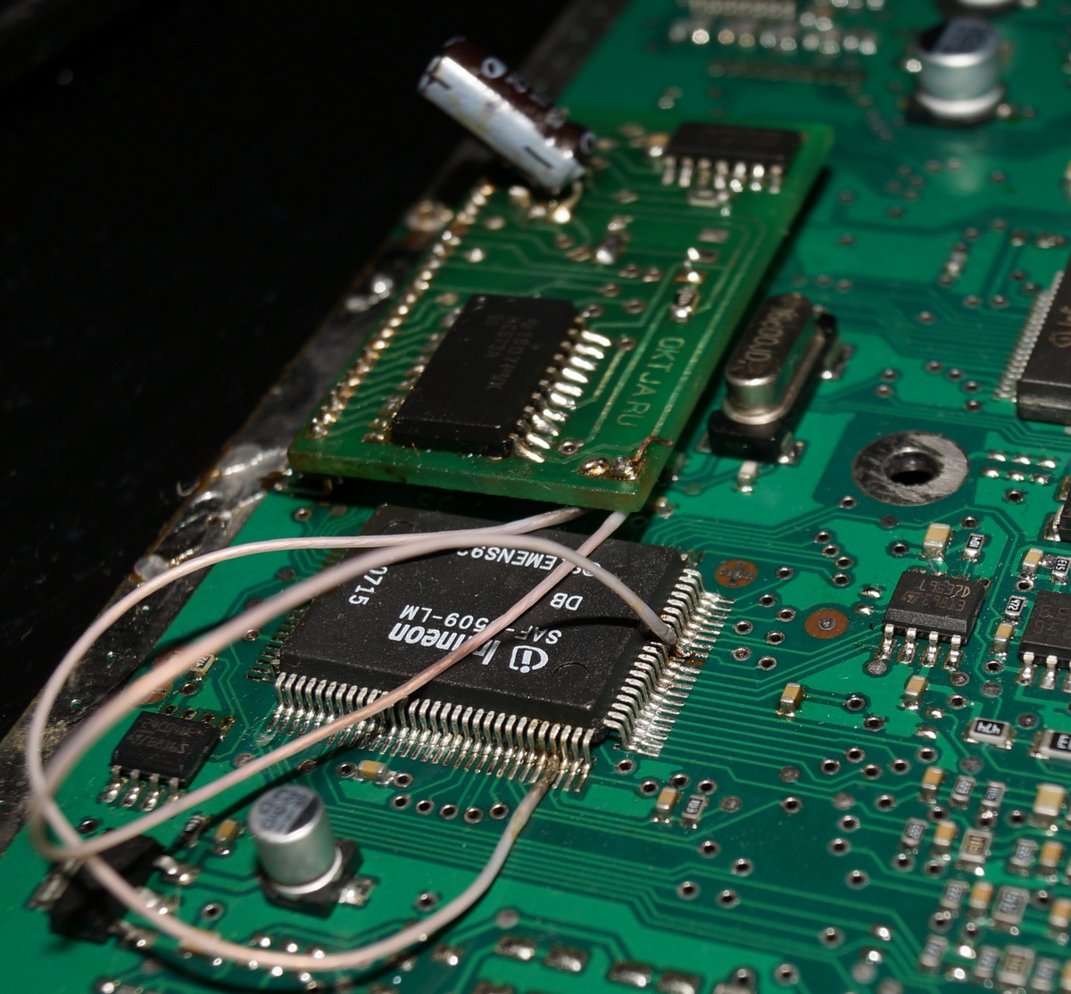

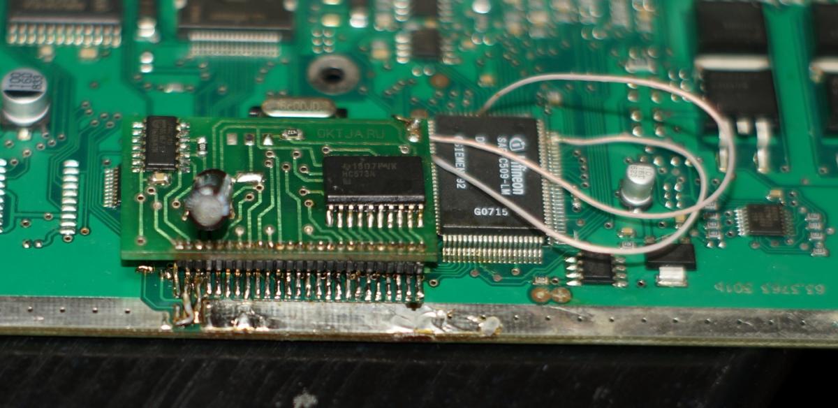

malish Опубликовано 28 ноября, 2013 Поделиться Опубликовано 28 ноября, 2013 какая нога поднята на я7.2.... с какой целью? на я 7.2 ноги поднимать не надо фото поделки хорошо бы видеть....прга олт ломаная или на далас завязана? Ссылка на комментарий Поделиться на другие сайты Поделиться
berezkin Опубликовано 29 ноября, 2013 Поделиться Опубликовано 29 ноября, 2013 Вот фото Ссылка на комментарий Поделиться на другие сайты Поделиться
qwerty095 Опубликовано 29 ноября, 2013 Поделиться Опубликовано 29 ноября, 2013 В 29.11.2013 в 05:03, berezkin сказал: Вот фото Можешь смело лепить ногу проца на место, там все равно ни к чему она не идет! Да, запаяй ка DS2401 и пропиши номер в нормальный не ломаный олт. Ссылка на комментарий Поделиться на другие сайты Поделиться
berezkin Опубликовано 29 ноября, 2013 Поделиться Опубликовано 29 ноября, 2013 Я знаю что на нее,не что не идет.У меня ошибка плавающая может соединяеться к олту без проблем поработать не сколько минут и все ошибка выскакивает потом не в какую не соединяется и при этом олтсн,прога которая читает далас читает ересь какую то в место нулей,хотя до этого читала нормально. Ссылка на комментарий Поделиться на другие сайты Поделиться
qwerty095 Опубликовано 29 ноября, 2013 Поделиться Опубликовано 29 ноября, 2013 Попробуй промыть все как следует спиртом и потом теплой проточной водой, лучше с фери и мягкой зубной щеткой, потом высушить на батарее, например на всю ночь, должно все очень хорошо просохнуть! Возможно применял активный флюс при пайке, такая хрень бывает и при непропае. Ссылка на комментарий Поделиться на другие сайты Поделиться
malish Опубликовано 29 ноября, 2013 Поделиться Опубликовано 29 ноября, 2013 дело говорят....впаивай далас и смывай сопли от флюса, тогда и смотреть..........качество сборки хромает...... конденсатор правильно впаял? он полярный, нафиг такой большой? Ссылка на комментарий Поделиться на другие сайты Поделиться
berezkin Опубликовано 29 ноября, 2013 Поделиться Опубликовано 29 ноября, 2013 (изменено) Всем спасибо вроде заработало,помыл спиртом ножки платы высохло и заработало.Зачем мне даллас если софт отломаный без далласа.Есть январь 5.1 тоже без далласа олт,опенолт,матрица прекрасно работает.Конденсатор правильно впаял,насчет размера какая разница,крышка зыкрывается. Изменено 29 ноября, 2013 пользователем berezkin Ссылка на комментарий Поделиться на другие сайты Поделиться
qwerty095 Опубликовано 30 ноября, 2013 Поделиться Опубликовано 30 ноября, 2013 (изменено) В 29.11.2013 в 11:02, berezkin сказал: Всем спасибо вроде заработало,помыл спиртом ножки платы высохло и заработало.Зачем мне даллас если софт отломаный без далласа.Есть январь 5.1 тоже без далласа олт,опенолт,матрица прекрасно работает.Конденсатор правильно впаял,насчет размера какая разница,крышка зыкрывается. На счет даласа, если планируешь "расти", то в любом случае придется приобретать нормальный софт и он будет привязан к номеру даласа. Ломаная матрица не особо адекватна, J5OLT и J7OLT отломанные так же имеют разнообразные глюки, гораздо правильнее спокойнее и безопаснее для нервов и настраиваемого мотора использовать официальный софт. Что касается матрицы, то ее можно только купить, ломаные версии не адекватны, результаты настройки довольно сильно отличаются от результатов полученных при настройке нормальным софтом. Что касается олта, то прописать в офф версию J5OLT v1.1 и J7OLT v1.1 номер даласа занимает 1 минуту! При этом получаешь гарантированно рабочий софт. Да, и хочешь совет?! Залей все лаком, застрахуешь себя от дальнейших глюков при попадании воды, антифриза, прочей гадости и конденсирование в блоке. Изменено 30 ноября, 2013 пользователем qwerty095 Ссылка на комментарий Поделиться на другие сайты Поделиться
MrHAOS Опубликовано 4 декабря, 2013 Поделиться Опубликовано 4 декабря, 2013 В 10.11.2013 в 06:19, qwerty095 сказал: Вот, собрал я олт на 7.2 январь на своей модификации платы, все заработало с первого раза. Еще фотка ранее собранного января 5. Ай ай ай как не хорошо чужие вещи своими обзывать... Ссылка на комментарий Поделиться на другие сайты Поделиться
qwerty095 Опубликовано 4 декабря, 2013 Поделиться Опубликовано 4 декабря, 2013 В 04.12.2013 в 14:36, MrHAOS сказал: Ай ай ай как не хорошо чужие вещи своими обзывать... А теперь внимательно посмотри на мою плату и на на то что уже было выложено раньше. Я не "обзываю" ее своей, я говорю, что это моя модификация платы, то есть той что уже есть! Ссылка на комментарий Поделиться на другие сайты Поделиться
MrHAOS Опубликовано 4 декабря, 2013 Поделиться Опубликовано 4 декабря, 2013 (изменено) В 04.12.2013 в 14:39, qwerty095 сказал: А теперь внимательно посмотри на мою плату и на на то что уже было выложено раньше. Я не "обзываю" ее своей, я говорю, что это моя модификация платы, то есть той что уже есть! Возможно не внимательно смотрел но с первого взгляда уж очень похоже на мое творение вот и стало обидно. Вопрос что изменено и с какой целью? Изменено 4 декабря, 2013 пользователем MrHAOS Ссылка на комментарий Поделиться на другие сайты Поделиться
qwerty095 Опубликовано 4 декабря, 2013 Поделиться Опубликовано 4 декабря, 2013 В 04.12.2013 в 14:50, MrHAOS сказал: Возможно не внимательно смотрел но с первого взгляда уж очень похоже на мое творение вот и стало обидно. Вопрос что изменено и с какой целью? Первое: плата стала полностью односторонняя, что на много упрощает изготовление и сборку. Второе: на мой взгляд более оптимально расположены компоненты. Ссылка на комментарий Поделиться на другие сайты Поделиться
MrHAOS Опубликовано 4 декабря, 2013 Поделиться Опубликовано 4 декабря, 2013 (изменено) В 04.12.2013 в 14:57, qwerty095 сказал: Первое: плата стала полностью односторонняя, что на много упрощает изготовление и сборку. Второе: на мой взгляд более оптимально расположены компоненты. ))) хорошо. Может быть кто то подскажет страждующему - за годы моего отсутствия в данной теме не родилась ли новая разводка для я5 под проводковый (не на панельке) монтаж платы в блок? просто тонну страниц форума нет ни времени ни желания изучать. Или опять все самому да самому... Изменено 4 декабря, 2013 пользователем MrHAOS Ссылка на комментарий Поделиться на другие сайты Поделиться
