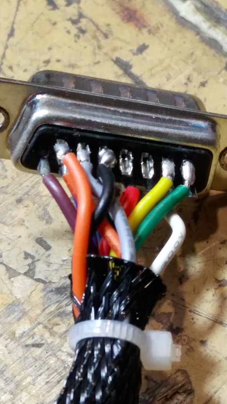

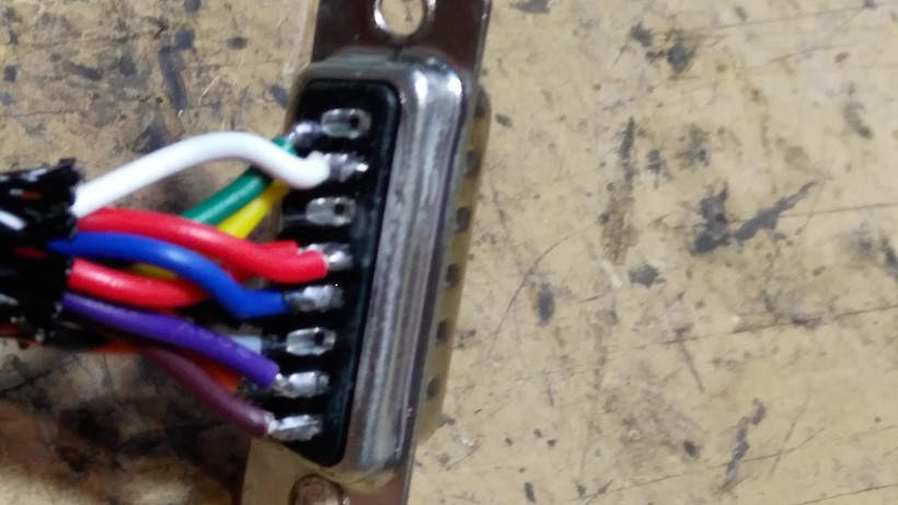

dracon Опубликовано 7 февраля, 2018 Поделиться Опубликовано 7 февраля, 2018 Кто нибудь может сказать, правильно распаян разъем? Ссылка на комментарий Поделиться на другие сайты Поделиться
denis5811 Опубликовано 7 февраля, 2018 Поделиться Опубликовано 7 февраля, 2018 В 07.02.2018 в 13:27, dracon сказал: Кто нибудь может сказать, правильно распаян разъем? У меня так же. Работает. Ссылка на комментарий Поделиться на другие сайты Поделиться

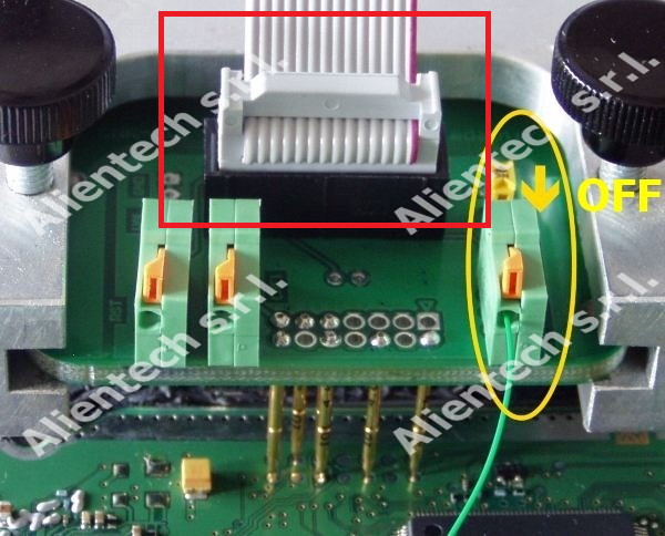

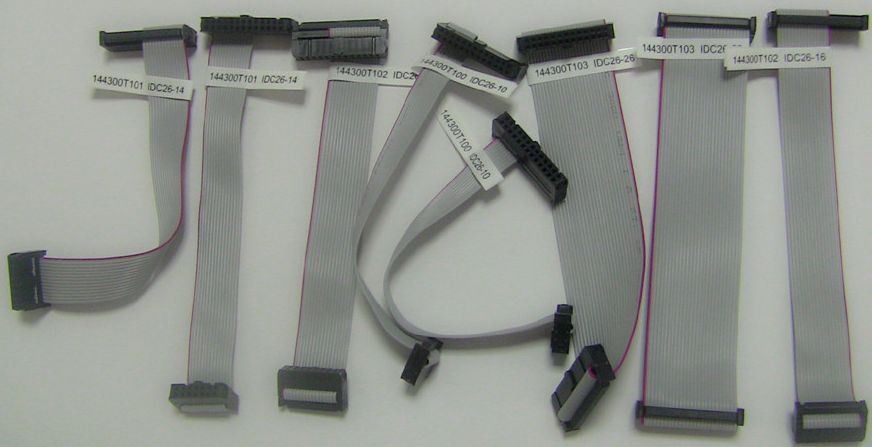

dracon Опубликовано 7 февраля, 2018 Поделиться Опубликовано 7 февраля, 2018 В 07.02.2018 в 13:41, denis5811 сказал: У меня так же. Работает. Сетевой блок питания 12 вольт выдает? Есть ли на красном и черном проводах 12 вольт при включении чтения по протоколу? Если мерил конечно. Спасибо за ответ. Попробовал другой протокол по ЕДС16 и наряжение 12 вольт появилось. Видимо не все протоколы на китайском клоне работают. Есть еще вопрос. Заказал себе на Али набор из 22 БДМ головок. Но кабеля в комплекте Ктага под эти головки нет. Хотя фото в справке по протоколам есть. И их там походу два. 15х14 и 15х10. Думаю, что в оригинальном комплекте они есть. Может есть у кого распайка их? Поделитесь пожалуйста. Ссылка на комментарий Поделиться на другие сайты Поделиться
denis5811 Опубликовано 7 февраля, 2018 Поделиться Опубликовано 7 февраля, 2018 В 07.02.2018 в 14:22, dracon сказал: Сетевой блок питания 12 вольт выдает? Есть ли на красном и черном проводах 12 вольт при включении чтения по протоколу? Если мерил конечно. Спасибо за ответ. Попробовал другой протокол по ЕДС16 и наряжение 12 вольт появилось. Видимо не все протоколы на китайском клоне работают. Есть еще вопрос. Заказал себе на Али набор из 22 БДМ головок. Но кабеля в комплекте Ктага под эти головки нет. Хотя фото в справке по протоколам есть. И их там походу два. 15х14 и 15х10. Думаю, что в оригинальном комплекте они есть. Может есть у кого распайка их? Поделитесь пожалуйста. В ори те же наборы шлейфов, что и в чине. пользуюсь головками BDM и BSL, в остальных припаиваю. Ссылка на комментарий Поделиться на другие сайты Поделиться
dracon Опубликовано 7 февраля, 2018 Поделиться Опубликовано 7 февраля, 2018 В 07.02.2018 в 14:27, denis5811 сказал: В ори те же наборы шлейфов, что и в чине. пользуюсь головками BDM и BSL, в остальных припаиваю. Я имею ввиду вот то, что в красной рамке. Но тут то как раз понятно, вставил и прижал. А противоположный конец подключен к 15 пиновому разъему ктага. Как там распаять? Этот набор из 22 головок китайские продаваны позиционируют как набор для К-тага. Ссылка на комментарий Поделиться на другие сайты Поделиться
denis5811 Опубликовано 7 февраля, 2018 Поделиться Опубликовано 7 февраля, 2018 В 07.02.2018 в 15:16, dracon сказал: Я имею ввиду вот то, что в красной рамке. Но тут то как раз понятно, вставил и прижал. А противоположный конец подключен к 15 пиновому разъему ктага. Как там распаять? Этот набор из 22 головок китайские продаваны позиционируют как набор для К-тага. В хелпе все подробно расписано, как и чем пользоваться. Ссылка на комментарий Поделиться на другие сайты Поделиться
