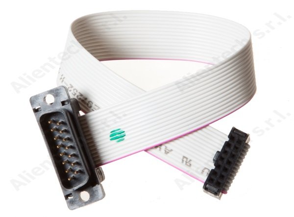

dracon Опубликовано 7 февраля, 2018 Поделиться Опубликовано 7 февраля, 2018 Попробуй открыть VAG MED17 GPT. Тогда в 26 пиновый разъем у тебя будет вставлен кабель 14P600KT06 GPT, а в 15 пиновый вот этот: 14P600KT03, вот он на фото и в наборе его нет. Ссылка на комментарий Поделиться на другие сайты Поделиться
denis5811 Опубликовано 7 февраля, 2018 Поделиться Опубликовано 7 февраля, 2018 В 07.02.2018 в 18:13, dracon сказал: Попробуй открыть VAG MED17 GPT. Тогда в 26 пиновый разъем у тебя будет вставлен кабель 14P600KT06 GPT, а в 15 пиновый вот этот: 14P600KT03, вот он на фото и в наборе его нет. Если все знаешь, чего спрашиваешь, его и в ори нет. Стоит около 100 евро. Проще стандартным образом (проводками). Ссылка на комментарий Поделиться на другие сайты Поделиться
dracon Опубликовано 7 февраля, 2018 Поделиться Опубликовано 7 февраля, 2018 Я правда и разъема такого в продаже никогда не видел, на 15 пин и под врезной зажим, но теперь если на него внимательно посмотреть, то шлейф смещен вниз по раъему. Так наверное нужно и распаять в 15 пиновом под пайку. В 07.02.2018 в 18:16, denis5811 сказал: Если все знаешь, чего спрашиваешь, его и в ори нет. Стоит около 100 евро. Проще стандартным образом (проводками). Я думал, что в ори он есть. Как это копеечное г.. может стоить 100 евро? Ссылка на комментарий Поделиться на другие сайты Поделиться
Коляныч44 Опубликовано 7 февраля, 2018 Поделиться Опубликовано 7 февраля, 2018 В 07.02.2018 в 18:22, dracon сказал: Я правда и разъема такого в продаже никогда не видел, на 15 пин и под врезной зажим, но теперь если на него внимательно посмотреть, то шлейф смещен вниз по раъему. Так наверное нужно и распаять в 15 пиновом под пайку. Я думал, что в ори он есть. Как это копеечное г.. может стоить 100 евро? купи готовый https://obdauto/chip-tuning/alientech-k-tag-master/ или https://www.alientechuk.co.uk/products/14p600kt03 а так только завтра могу посмотреть. сейчас под руками его нет Ссылка на комментарий Поделиться на другие сайты Поделиться
dracon Опубликовано 7 февраля, 2018 Поделиться Опубликовано 7 февраля, 2018 Цены там, помилуй бог. За этот кабель 1763 рубля. Его надо спаять самому. Он выйдет в 10 рублей. Посмотри пожалуйста как соотносятся там разъемы по пинам. Ссылка на комментарий Поделиться на другие сайты Поделиться

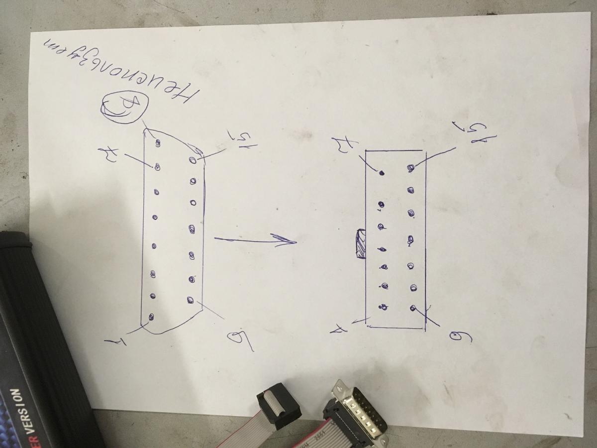

Коляныч44 Опубликовано 8 февраля, 2018 Поделиться Опубликовано 8 февраля, 2018 Всем привет. Как обещал распай кабеля 14P600KT03. Нарисовал от руки, надеюсь понятно, Кому очень хочется, можете облагородить рисунок по своему. Или сделать свой чертеж. Ссылка на комментарий Поделиться на другие сайты Поделиться
dracon Опубликовано 8 февраля, 2018 Поделиться Опубликовано 8 февраля, 2018 Ну вот спасибо. Заказал сегодня разъемов по 5 штук всех. Ссылка на комментарий Поделиться на другие сайты Поделиться
