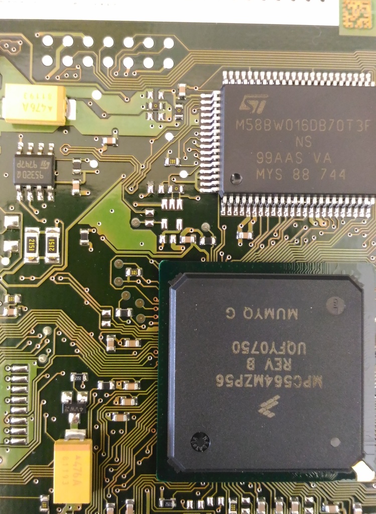

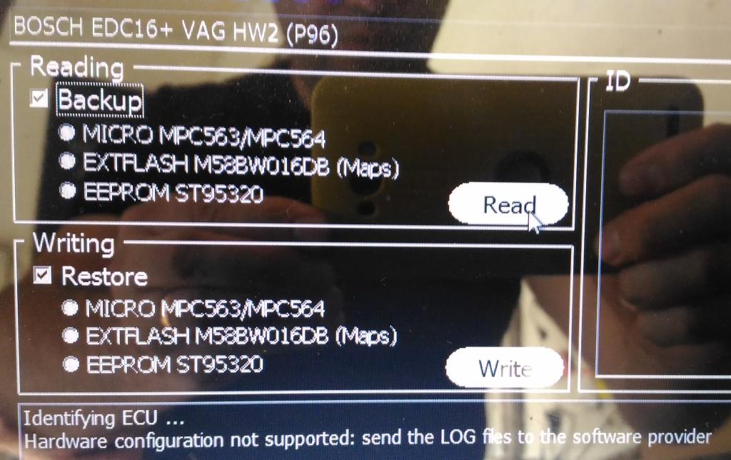

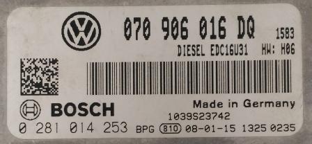

kovalsky Опубликовано 29 мая, 2018 Поделиться Опубликовано 29 мая, 2018 (изменено) Парни, Ktag red 7020 ни в какую не хочет читать VWT5 EDC16U31 через bdm площадку адаптером, 96 protocol - еепром, флэш и проц совпадают. Пишет железо не поддерживается - пиши провайдеру. У кого нибудь было такое , как решали? кесс до этого только калибровки прочитал и перед чтением ругался , поэтому и вскрыл блок - а ktag даже иденты не отдает.... Изменено 29 мая, 2018 пользователем kovalsky Ссылка на комментарий Поделиться на другие сайты Поделиться
Коляныч44 Опубликовано 29 мая, 2018 Поделиться Опубликовано 29 мая, 2018 эти блоки должны легко читаться. тут два решения, 1- прибор полное Г 2- подключил не правильно. другого не дано Ссылка на комментарий Поделиться на другие сайты Поделиться

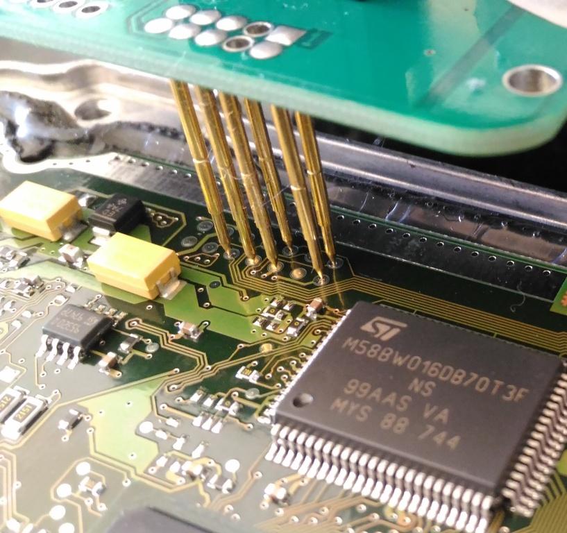

kovalsky Опубликовано 29 мая, 2018 Поделиться Опубликовано 29 мая, 2018 (изменено) Фотки к VWT5 2.5 EDC16U31. Адаптер №1 через 10 жильный кабель подключен к ктагу ---всё.... Изменено 29 мая, 2018 пользователем kovalsky Ссылка на комментарий Поделиться на другие сайты Поделиться
Коляныч44 Опубликовано 29 мая, 2018 Поделиться Опубликовано 29 мая, 2018 выбери чтение только флеш и все должно работать, также нужно в прибор подать 12 вольт с блока питания Ссылка на комментарий Поделиться на другие сайты Поделиться
kovalsky Опубликовано 29 мая, 2018 Поделиться Опубликовано 29 мая, 2018 Пробовал по отдельности и флэш и все остальное, подключал через бесперебойник и лабораторник 13,8... Накануне почти этим же питанием делал eeprom ME7.5 без проблем... Ссылка на комментарий Поделиться на другие сайты Поделиться
Коляныч44 Опубликовано 29 мая, 2018 Поделиться Опубликовано 29 мая, 2018 (изменено) авто заводится сейчас??? мне кажется адаптер не тот взял, другого нет адаптера?? Изменено 29 мая, 2018 пользователем Коляныч44 Ссылка на комментарий Поделиться на другие сайты Поделиться

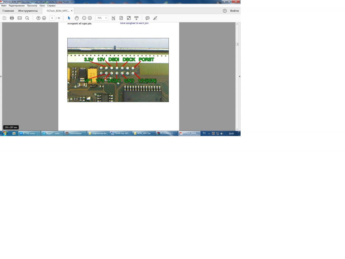

kovalsky Опубликовано 29 мая, 2018 Поделиться Опубликовано 29 мая, 2018 (изменено) да, блок после вскрытия подключали и заводили...вскрыл аккуратно... Как раз этот - 3 и 4 пины пустые. Ну и по инструкции говорится номер первый ну и адаптер первый На других адаптерах для моторолы - 5 и 6 пины пустые На вашей фотке 11 и 12 пины задействованы. В BDM100, ну и ктаге 10 пинов (точнее без 3 и 4) Изменено 29 мая, 2018 пользователем kovalsky Ссылка на комментарий Поделиться на другие сайты Поделиться
