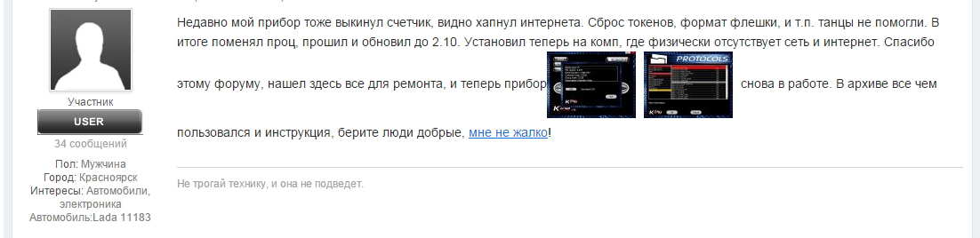

Mishania_1985 Опубликовано 14 июня, 2018 Поделиться Опубликовано 14 июня, 2018 Проц у себя не менял. Подкинул в папку (не помню точно название) файл cfg и всё заработало норм. Даже флешку непришлось форматировать Ссылка на комментарий Поделиться на другие сайты Поделиться
