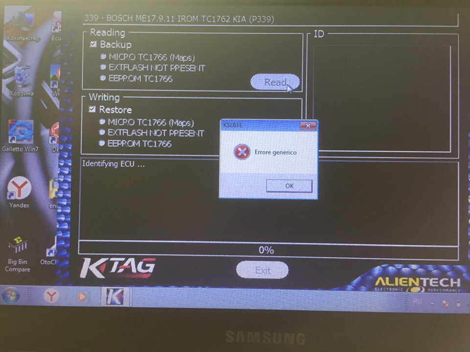

на разных. когда питание подключено к ктагу. винда не видит usb пишет usb устройство не опознано. переустановка драйверов не помогает. перезагрузка ноута то же. когда питание на ктаг не подключено и ты подключаешь его к ноуту, то все открывается, выбираю протокол, подключаюсь к блоку. сегодня это экспеерментный me17.9.11 лежит для опытов просто заведомо исправный, появляется ошибка error generetico. и так уже на 2-ом ктаге........(((  то ли я такой везучий, то ли какие то чудеса((
Изменено пользователем buxxarin
когда питание подключаешь перед началом работы с эбу, то при чтения появляется вот эта шляпа
еще обратил внимание что не загорается зеленый диод. только красный если питание подключаешь

так и делаю. появляется вот это (
и никогда ни при каких условиях не горит зеленый диод ( только красный если подключен адаптер который шел в комплекте. он рабочий 12.3в выдает. пробовал уже разные адаптеры толку то же нет.
Вообщем всем у кого возникла проблема с ошибкой Error Generetico при считывании\записи дампа KTag 7.020 Переустановите библиотеки на Net Framework 3.5. На версии 4.5 KTag работает не кореектно.
