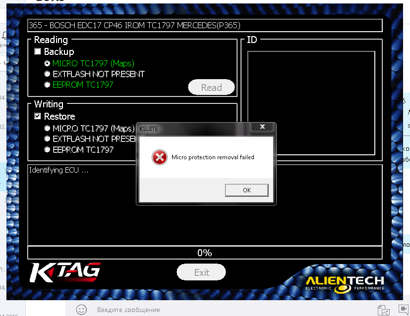

  В 22.04.2019 в 19:32, doctor+ сказал:
Mercedes c EDC17CP46 не взял, зараза...
У всех так?

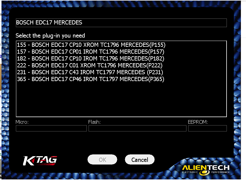

 EDC17CP46 делает но только не TPTROT выбирай
  В 23.04.2019 в 09:42, doctor+ сказал:
А там не было выбора TPROT, выбрал свой блок и ошибка, как на скрине.
BOSCH EDC17 ECUs
for Mercedes GPT vehicles
  В 24.04.2019 в 07:11, doctor+ сказал:
Прошу прощения, можно скрин?
ENU_L_EDC17_MEB_GPT.rarПолучение информации...
