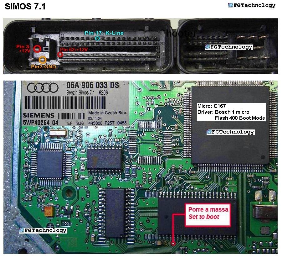

ZloDen Опубликовано 12 октября, 2019 Поделиться Опубликовано 12 октября, 2019 Привет всем! Подскажите, может ли K-tag прошить блок Simos 7.1? И если да, то через какой протокол? Ссылка на комментарий Поделиться на другие сайты Поделиться
denis5811 Опубликовано 12 октября, 2019 Поделиться Опубликовано 12 октября, 2019 Ссылка на комментарий Поделиться на другие сайты Поделиться
denis5811 Опубликовано 12 октября, 2019 Поделиться Опубликовано 12 октября, 2019 только вот протокол BOOT ST может не взять. Ссылка на комментарий Поделиться на другие сайты Поделиться
ZloDen Опубликовано 2 ноября, 2019 Поделиться Опубликовано 2 ноября, 2019 Boot st10, а блок какой? У меня 5wp40200, в списке такого нет. Не уже ли ктаг не может шить этот блок? Ссылка на комментарий Поделиться на другие сайты Поделиться
