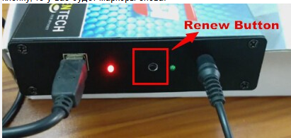

boudrouc Опубликовано 8 апреля, 2015 Поделиться Опубликовано 8 апреля, 2015 paul_s, расскажи про волшебную кнопку. Кино про неё я смотрел. Интересует это реально просто кнопка, или какой-то рессетер. Ссылка на комментарий Поделиться на другие сайты Поделиться
Shep Опубликовано 8 апреля, 2015 Поделиться Опубликовано 8 апреля, 2015 токены сбрасывает Ссылка на комментарий Поделиться на другие сайты Поделиться
boudrouc Опубликовано 9 апреля, 2015 Поделиться Опубликовано 9 апреля, 2015 О том, что этой кнопкой сбрасывают токены, это понятно. На видео показывают, что зажимают кнопку, а потом подают питание на прибор. Я спрашивал: это выключатель, замыкающий определенные контакты, или электронное устройство со своим чипом, в который записана микропрограмма. Ссылка на комментарий Поделиться на другие сайты Поделиться
IZGOY Опубликовано 9 апреля, 2015 Поделиться Опубликовано 9 апреля, 2015 (изменено) В 09.04.2015 в 06:08, boudrouc сказал: О том, что этой кнопкой сбрасывают токены, это понятно. На видео показывают, что зажимают кнопку, а потом подают питание на прибор. Я спрашивал: это выключатель, замыкающий определенные контакты, или электронное устройство со своим чипом, в который записана микропрограмма. которая наверное перезаписывает прошивку.....интересно целиком или по адресу..... а можно фото внутренностей..... Изменено 9 апреля, 2015 пользователем IZGOY Ссылка на комментарий Поделиться на другие сайты Поделиться

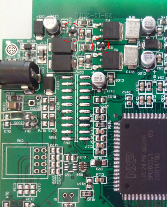

vazseller Опубликовано 19 апреля, 2015 Поделиться Опубликовано 19 апреля, 2015 При ремонте K-Tag столкнулся с необходимостью замены транзистора, а найти расшифровку не могу. Может кто в курсе, подскажите что за транзистор там стоит. На нем написано "KRC N", на плате таких транзисторов 7шт, пару штук я обозначил на фотке. Ссылка на комментарий Поделиться на другие сайты Поделиться
