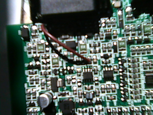

valnatic Опубликовано 8 мая, 2015 Поделиться Опубликовано 8 мая, 2015 Ребят, два вопроса. У меня на К-таге какая-то перемычка стоит, на фото выложенных здесь такую не видел, в работе ещё не опробовал, недавно получил. У других есть, нет? На площадке подключения J-link 1 и 2 контакты звонятся накоротко, вроде в Кессе такого нет, Кесс перепрошил нормально, здесь боюсь Джи линк сжечь. Заранее спасибо. Блин не то фото прлепил Ссылка на комментарий Поделиться на другие сайты Поделиться
