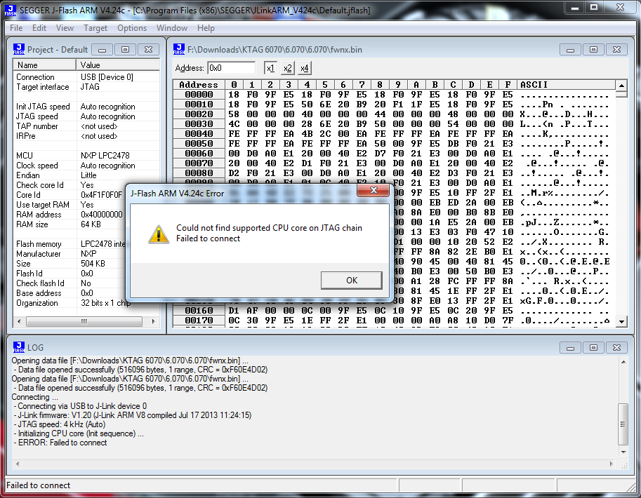

sanchell Опубликовано 9 мая, 2015 Поделиться Опубликовано 9 мая, 2015 Jlink выдал вот такую ошибку, написал что не видит проц. Значит ли это что проц закрыт или проблема в подключении? Закажу у китайцев пару тройку процев для экспериментов Ссылка на комментарий Поделиться на другие сайты Поделиться
valnatic Опубликовано 9 мая, 2015 Поделиться Опубликовано 9 мая, 2015 пост 331,332. Ссылка на комментарий Поделиться на другие сайты Поделиться
Alega67 Опубликовано 9 мая, 2015 Поделиться Опубликовано 9 мая, 2015 Залочен... Ссылка на комментарий Поделиться на другие сайты Поделиться
sanchell Опубликовано 9 мая, 2015 Поделиться Опубликовано 9 мая, 2015 Спасибо! Заказал на али 4 штуки, пусть будут. С Днем Великой ПОБЕДЫ!!! УРА!!! Ссылка на комментарий Поделиться на другие сайты Поделиться
