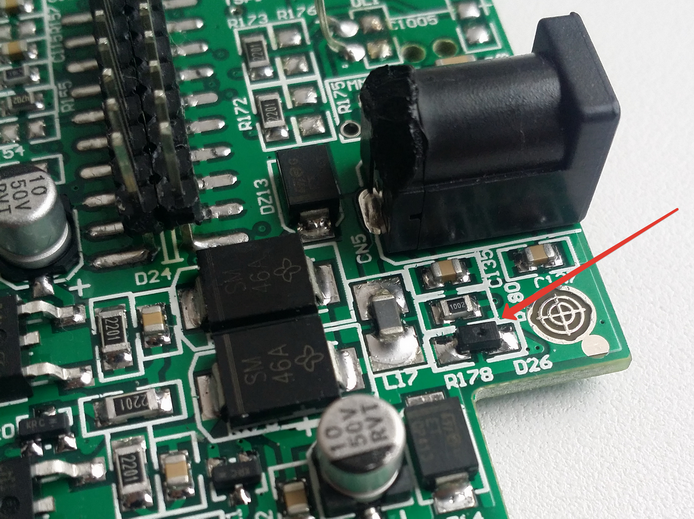

sanchell Опубликовано 18 мая, 2015 Поделиться Опубликовано 18 мая, 2015 Приветствую! Обнаружил на плате ктаг пробитый диод, маркировку не видно. Посмотрите пожалуйста у себя на плате какая там маркировка должна быть. Заранее благодарю! Ссылка на комментарий Поделиться на другие сайты Поделиться
fim75 Опубликовано 18 мая, 2015 Поделиться Опубликовано 18 мая, 2015 (изменено) В 18.05.2015 в 20:35, sanchell сказал: Приветствую! Обнаружил на плате ктаг пробитый диод, маркировку не видно. Посмотрите пожалуйста у себя на плате какая там маркировка должна быть. Заранее благодарю! Диод ставь обычный,можно даже без барьера шоттки,только не мешало бы разобраться почему это произошло - похоже на ооочень большой перегруз. Изменено 18 мая, 2015 пользователем fim75 Ссылка на комментарий Поделиться на другие сайты Поделиться

sanchell Опубликовано 19 мая, 2015 Поделиться Опубликовано 19 мая, 2015 В 18.05.2015 в 20:43, fim75 сказал: Диод ставь обычный,можно даже без барьера шоттки,только не мешало бы разобраться почему это произошло - похоже на ооочень большой перегруз. Благодарю! Поставил похожий диод со старой материнской платы. Ссылка на комментарий Поделиться на другие сайты Поделиться
