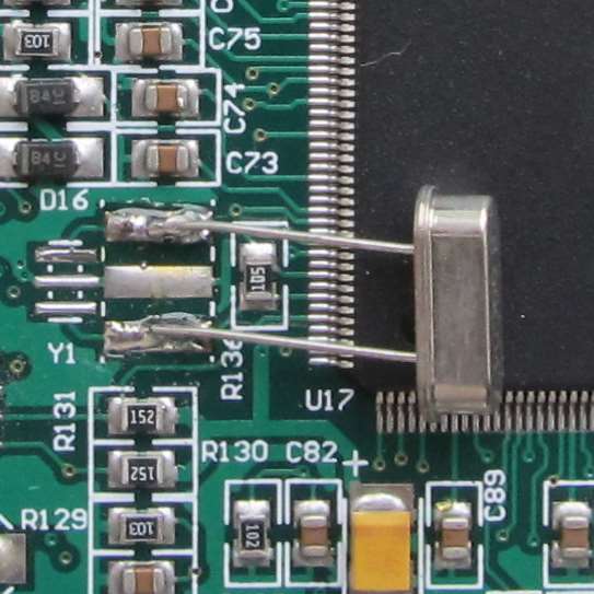

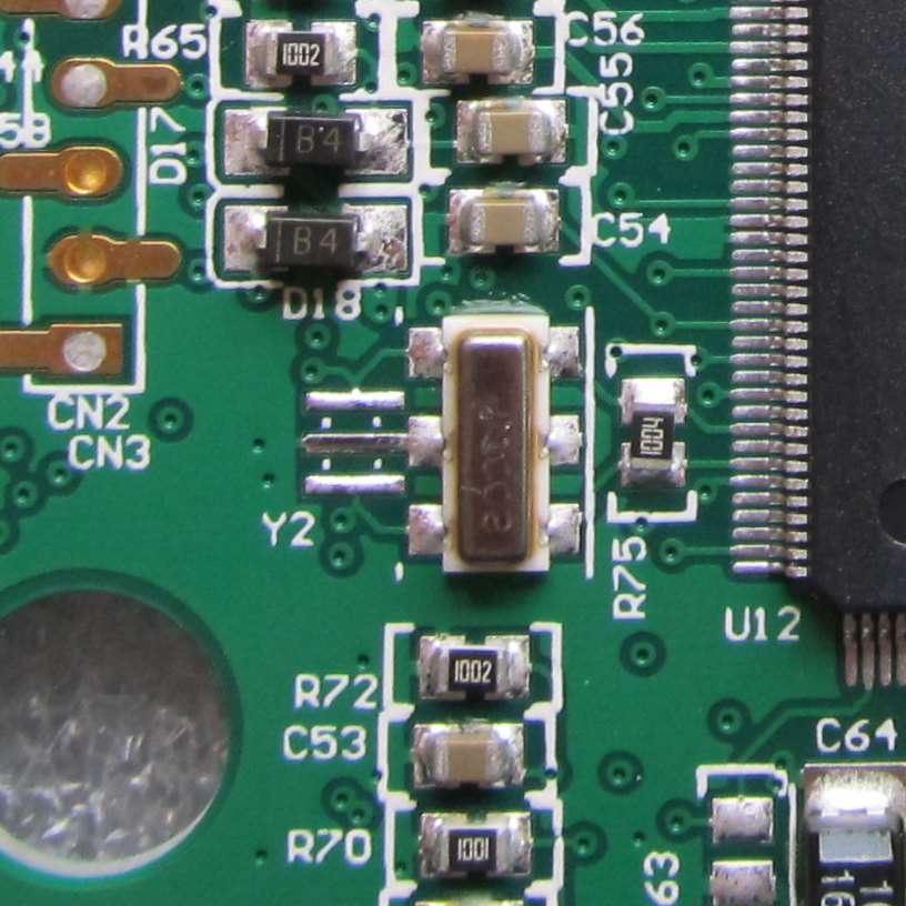

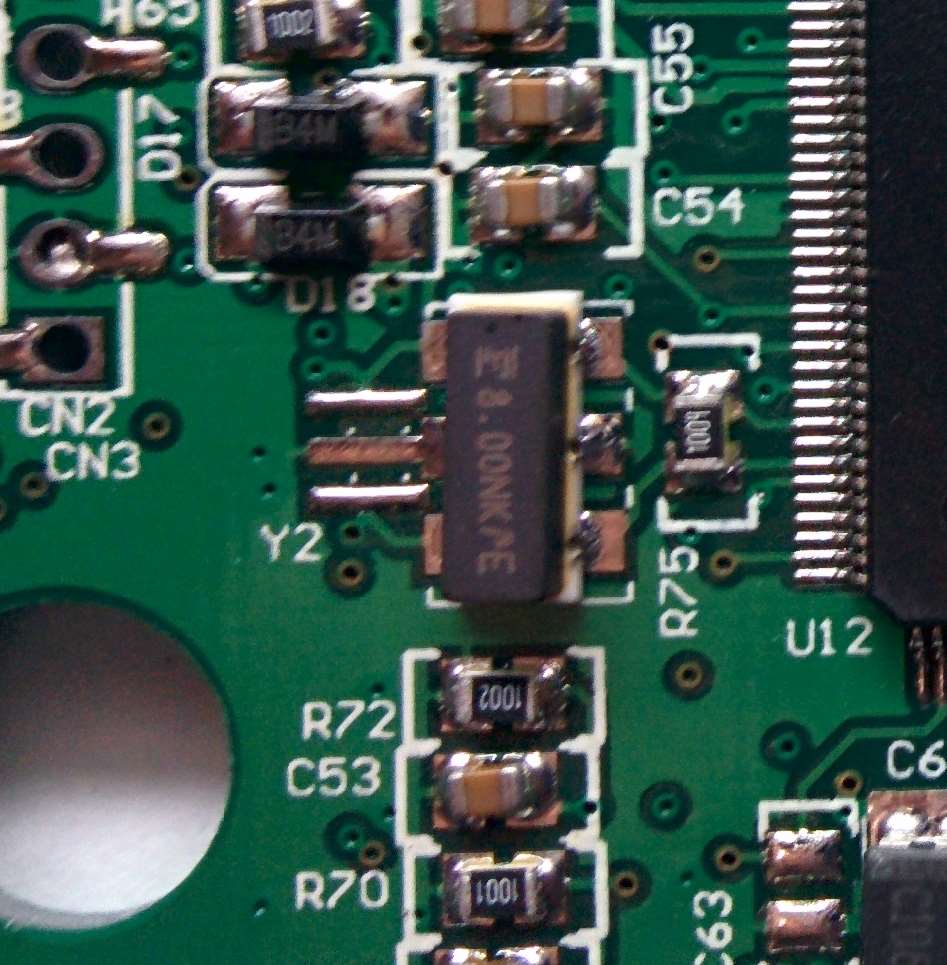

OalikO Опубликовано 21 мая, 2015 Поделиться Опубликовано 21 мая, 2015 p-taurus сказал, что была такая же проблема (EDC17C54 выбрасывает на 63%), пока не заменил двуногий плохой кварц на правильный с KESSv2 Ссылка на комментарий Поделиться на другие сайты Поделиться
astronom Опубликовано 21 мая, 2015 Поделиться Опубликовано 21 мая, 2015 У меня кварц как на последнем фото. Ссылка на комментарий Поделиться на другие сайты Поделиться
p-taurus Опубликовано 21 мая, 2015 Поделиться Опубликовано 21 мая, 2015 Только у меня сопротивление на кварц имеет маркировку 104. Хотя это наверное пофигу. Ссылка на комментарий Поделиться на другие сайты Поделиться
crez Опубликовано 21 мая, 2015 Поделиться Опубликовано 21 мая, 2015 В 21.05.2015 в 07:52, OalikO сказал: p-taurus сказал, что была такая же проблема (EDC17C54 выбрасывает на 63%), пока не заменил двуногий плохой кварц на правильный с KESSv2 а можете сказать какие идентификаторы "правильного" кварца? а то на фото плохо видно Ссылка на комментарий Поделиться на другие сайты Поделиться

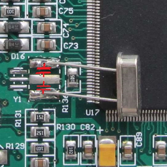

Andnet Опубликовано 21 мая, 2015 Поделиться Опубликовано 21 мая, 2015 (изменено) Кварц там на 8 МГц (на нем написано), только вот внутри у него стоят емкости, я подозреваю, что от 18 до 33 пф. И вообще просто заменить кварц с емкостями на такой HC-49S недостаточно. Емкости для него нужны, иначе он не будет генерить. Емкости ставятся от каждой ноги на землю. Изменено 21 мая, 2015 пользователем Andnet Ссылка на комментарий Поделиться на другие сайты Поделиться
