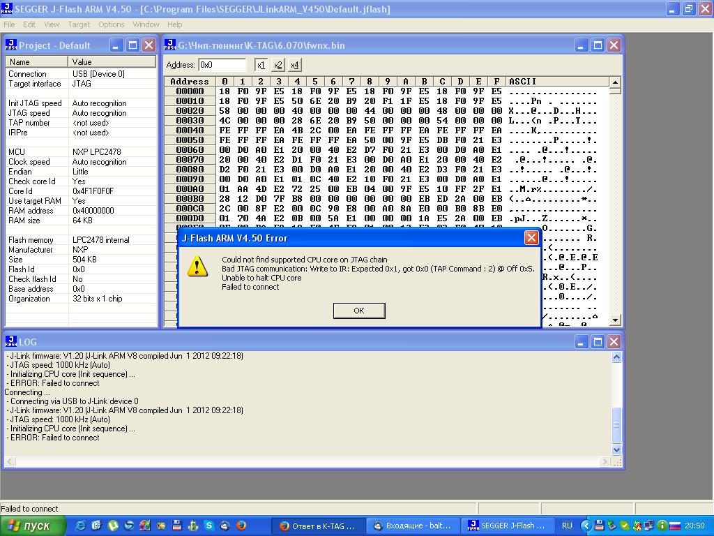

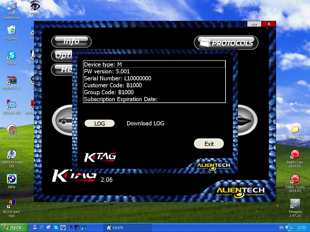

serguei Опубликовано 29 мая, 2015 Поделиться Опубликовано 29 мая, 2015 Не получается прошить K-TAG. Клон только что получил, установил версию 2.06, программа с прибором соединяется, версия на скрине. При попытке установить коннект через Ж-таг, появляется ошибка (на скрине). Этим Ж-тагом прошивал Кесс без проблем. Подскажите, плиз, в чем проблема? Ссылка на комментарий Поделиться на другие сайты Поделиться
sanchell Опубликовано 29 мая, 2015 Поделиться Опубликовано 29 мая, 2015 Проц меняй! Твой закрыт, его не прошить. Я сегодня поменял и прошился без проблем. Ссылка на комментарий Поделиться на другие сайты Поделиться
serguei Опубликовано 29 мая, 2015 Поделиться Опубликовано 29 мая, 2015 Мысль такая есть, что залочен проц. Такая же картинка была в Кессе после прошивки на 4.036 и попытки еще раз прошить Ж-тагом. Но это что же получается, К-таг пришел из Китая с версией железа 5.01 и залоченным процем? Как-то не слышал о таком. Ссылка на комментарий Поделиться на другие сайты Поделиться

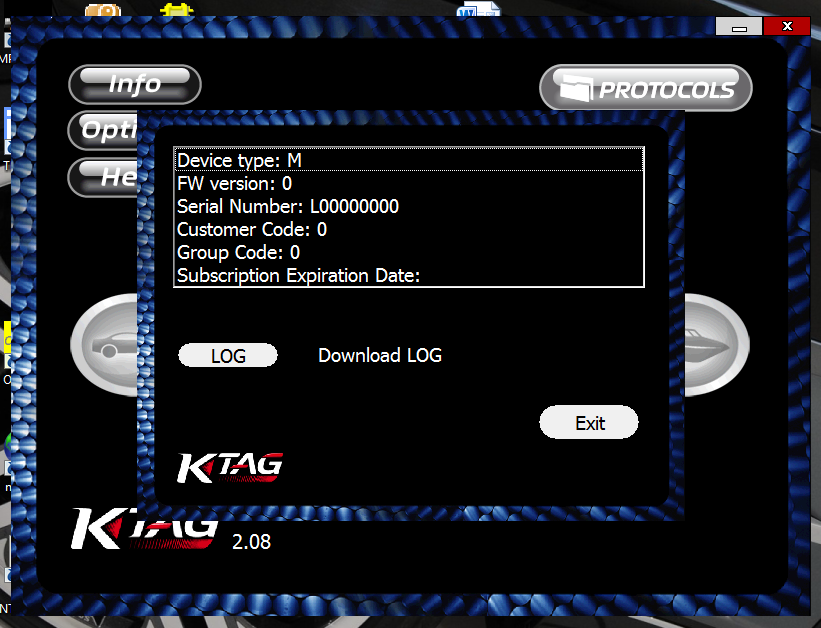

sanchell Опубликовано 29 мая, 2015 Поделиться Опубликовано 29 мая, 2015 А нет обновился все таки с проблемами. Через J-link новый проц прошился нормально. Подкинул апдейты в 2.08, запустил. А он вот что выдал . Подскажите в чем может быть дело? Ссылка на комментарий Поделиться на другие сайты Поделиться
sanchell Опубликовано 29 мая, 2015 Поделиться Опубликовано 29 мая, 2015 Вопрос был решен тщательной пропайкой каждой ножки проца Ссылка на комментарий Поделиться на другие сайты Поделиться
OalikO Опубликовано 30 мая, 2015 Поделиться Опубликовано 30 мая, 2015 Удивительная способность быстро создавать и решать проблемы))) Да, есть приборы от китайцев с лоченными процами, да, если с картой всё в порядке а показывает 00000..., то дело в пайке проца. Ссылка на комментарий Поделиться на другие сайты Поделиться
