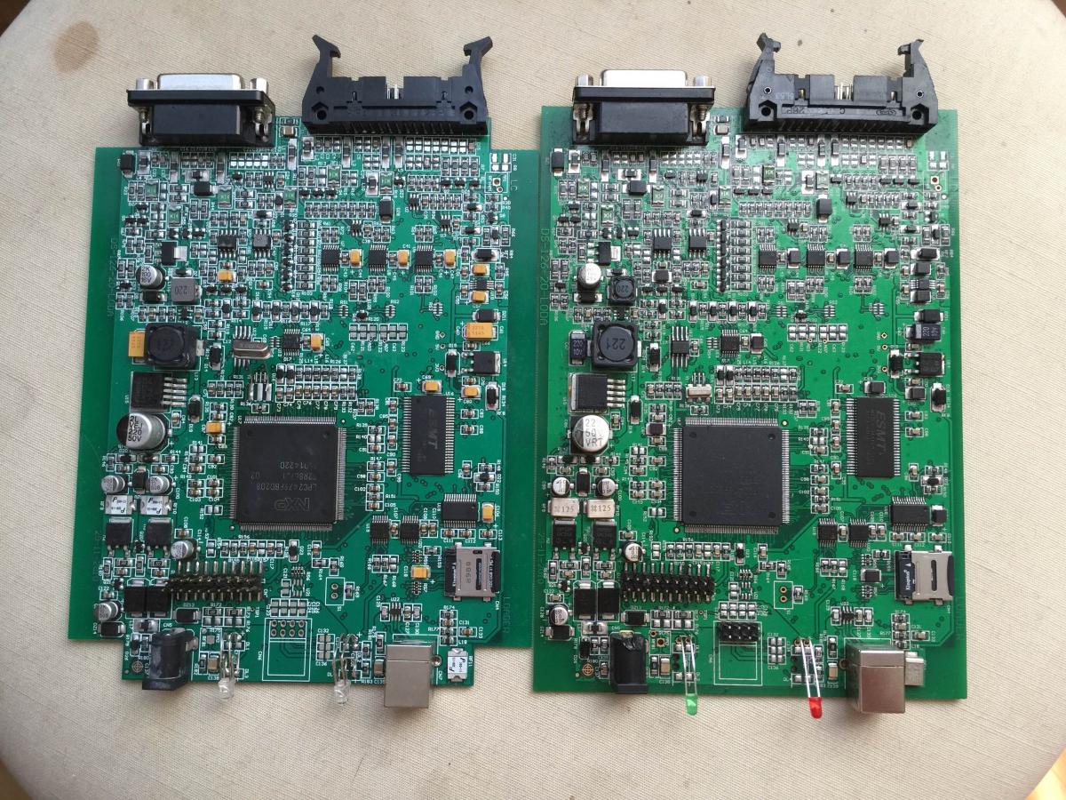

IZGOY Опубликовано 24 июня, 2015 Поделиться Опубликовано 24 июня, 2015 повторюсь...был заменен проц,теперь его можно и читать и писать! программа запускается что с флешкой,что без неё!))))) при этом не активны кнопки протоколы и выбора тр.средств(типа как на клоне,который хапнул инета) обновление до 6.070 через папку апдайт не проходит такое ощущение что не видит флешку,но при этом нет ошибки еразе,как на клоне! про фтди-они для кесса и ктага разные...если в кесс влить настройки от ктага,то он запустится,но тоже будет в неактиве и не видить флещки))) так вот вопрос-что надо сделать с оригиналом,чтобы обновить его как клон до 6.070???ну или заставить хотя бы начать работать с начальной прошивкой проца??? или в нем изначально что то где то отвалилось?проц пропаян(даже не поленился прозвонить ножки с дорожками)флешка тоже звониться до проца,как на клоне...питание на флеху?иль еще чего?или ори не прикрутишь как клон?? Ссылка на комментарий Поделиться на другие сайты Поделиться

OalikO Опубликовано 24 июня, 2015 Поделиться Опубликовано 24 июня, 2015 Если бы Александр хотел сказать прямо, он бы это сделал. Не смущает наличие ещё одного компонента с памятью на плате? Ссылка на комментарий Поделиться на другие сайты Поделиться
blistograd Опубликовано 24 июня, 2015 Поделиться Опубликовано 24 июня, 2015 точно гдето я читал.рядом возле проца. ближе к углу который ближе к юсб есть какето хрень с ногами на две стороны там в ней чтото секретное Ссылка на комментарий Поделиться на другие сайты Поделиться
IZGOY Опубликовано 24 июня, 2015 Поделиться Опубликовано 24 июня, 2015 (изменено) Если бы Александр хотел сказать прямо, он бы это сделал. Не смущает наличие ещё одного компонента с памятью на плате? что то не найду...ткните пальцем плиз... Изменено 24 июня, 2015 пользователем IZGOY Ссылка на комментарий Поделиться на другие сайты Поделиться
sanchell Опубликовано 24 июня, 2015 Поделиться Опубликовано 24 июня, 2015 24c64 Ссылка на комментарий Поделиться на другие сайты Поделиться

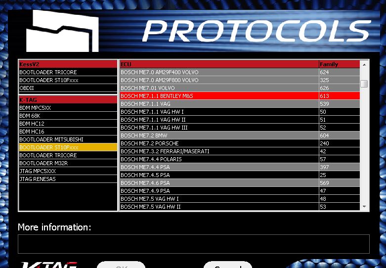

IZGOY Опубликовано 25 июня, 2015 Поделиться Опубликовано 25 июня, 2015 непрокатило...может надо обнулить память эту????или еще надо что то сделать...только вот что??? попутно вопрос в 6.070 688 протокол открыт?и на бмв ме7.2 4.4 двигатель в активе уже? ктаг клон мой.BIN ОРИ КТАГ.BIN Ссылка на комментарий Поделиться на другие сайты Поделиться
IZGOY Опубликовано 25 июня, 2015 Поделиться Опубликовано 25 июня, 2015 посмотрите парни на 6.070 протокол 604 открыт????самое прикольное что на порш 240 протокол открыт!!!!а они ОДИНАКОВЫЕ!!!Интересно прочитает бмв-шный блок?... Ссылка на комментарий Поделиться на другие сайты Поделиться
vecheslav Опубликовано 25 июня, 2015 Поделиться Опубликовано 25 июня, 2015 что то не найду...ткните пальцем плиз... это у вас не оригинал платы обе клонов Ссылка на комментарий Поделиться на другие сайты Поделиться
sanchell Опубликовано 25 июня, 2015 Поделиться Опубликовано 25 июня, 2015 посмотрите парни на 6.070 протокол 604 открыт????самое прикольное что на порш 240 протокол открыт!!!!а они ОДИНАКОВЫЕ!!!Интересно прочитает бмв-шный блок?... все открыто Ссылка на комментарий Поделиться на другие сайты Поделиться
IZGOY Опубликовано 25 июня, 2015 Поделиться Опубликовано 25 июня, 2015 это у вас не оригинал платы обе клонов с чего такая уверенность?даже переубеждать не буду)))) так ечть еще мысли или подсказки,как ори оживить клоном? Ссылка на комментарий Поделиться на другие сайты Поделиться

sas-78 Опубликовано 25 июня, 2015 Поделиться Опубликовано 25 июня, 2015 с чего такая уверенность?даже переубеждать не буду)))) и не нужно, на фото обе платы клоны! Ссылка на комментарий Поделиться на другие сайты Поделиться

OalikO Опубликовано 25 июня, 2015 Поделиться Опубликовано 25 июня, 2015 Я думал, что фото выше не относятся к теме, но обратил внимание, что оба клона. Может евроклоны, а может кем-то ранее переделанные и прошитые под свои нужды. Может даже Alientech начала клоны продавать, но выше на фотках IZGOY два клона. Ссылка на комментарий Поделиться на другие сайты Поделиться
