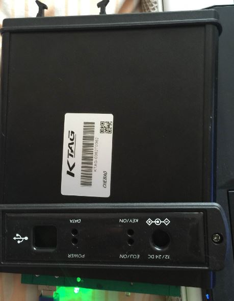

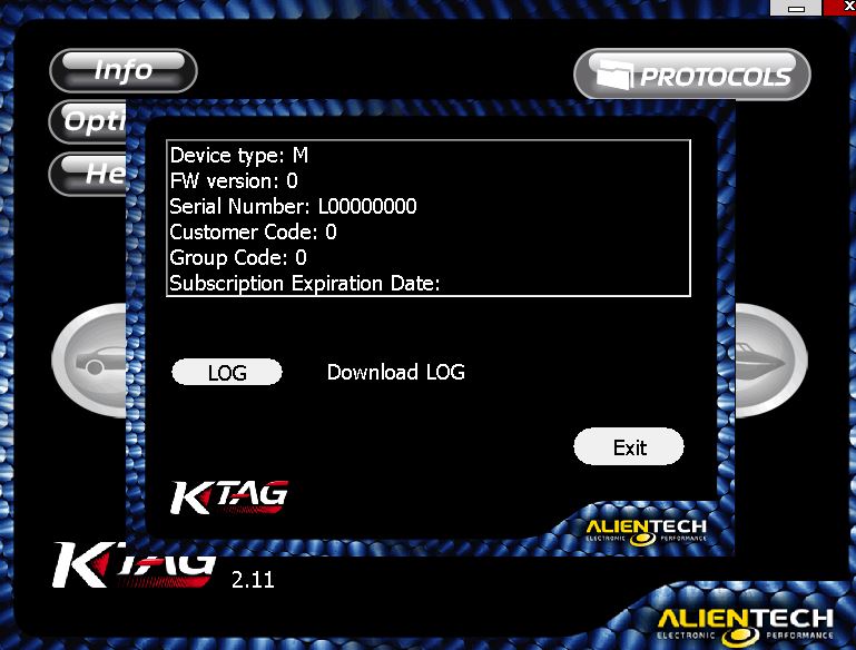

IZGOY Опубликовано 25 июня, 2015 Поделиться Опубликовано 25 июня, 2015 (изменено) поясните в чем виден клон???у друга ори-такой же,но есть отличия в некоторых мелких смд!корпус от ори,с штрихкодом даже и есть кейс"мечта окупанта"был с ним...жаль серийник родной не записал!история такова,человек купил его очень давно...лежал без надобности,так как проще уже новый купить,чем этот активировать...протоколы были открыты изначально..вроде как от 2.06 версии..после вытащил флешку и все..кнопки не в активе...(тогда не придал этому значение)а сегодня такое же случилось с ори действующим..после вытаскивания флешки и запуска ктага без неё кнопки стали не в активе...только обращение к ним все вернуло в зад!)))так вот на этом заменили проц..он стал и читаться и писаться,но нет выхода в инет и нет "внимания"на флешку!что может ему мешать заработать под клон или стать опять клоном??вот в чем загвоздка!что еще за секрет может быть от итальяшек? да клон,обновленный с этой ветки до 6.070 отработал по протоколу 666 влили в блок от е (220 протокол считывал)серии данные от ф-ки...с небольшой доработкой,нехватаемых элементов на блоке)))(правда старый блок едц17.41) Изменено 25 июня, 2015 пользователем IZGOY Ссылка на комментарий Поделиться на другие сайты Поделиться
IZGOY Опубликовано 25 июня, 2015 Поделиться Опубликовано 25 июня, 2015 (изменено) Нашел серийник,как его проверить на их сайте?влил с родным и тот же облом.... ну и сам ктаг в сборе.....и серийником...так клон или не клон????)))) Изменено 25 июня, 2015 пользователем IZGOY Ссылка на комментарий Поделиться на другие сайты Поделиться
sana_q Опубликовано 25 июня, 2015 Поделиться Опубликовано 25 июня, 2015 В 25.06.2015 в 12:37, OalikO сказал: Я думал, что фото выше не относятся к теме, но обратил внимание, что оба клона. Может евроклоны, а может кем-то ранее переделанные и прошитые под свои нужды. Может даже Alientech начала клоны продавать, но выше на фотках IZGOY два клона. почему клоны? у меня ори 1в1 Ссылка на комментарий Поделиться на другие сайты Поделиться
IZGOY Опубликовано 25 июня, 2015 Поделиться Опубликовано 25 июня, 2015 кстати!!!разъем питания то у ори другой...забыл об этом написать!!!ну что скажете,умники блять! в чем клон то????сами слаще морковки нихуя не ели а всё туда же!!! лучше бы по существу подсказали! Ссылка на комментарий Поделиться на другие сайты Поделиться
sas-78 Опубликовано 25 июня, 2015 Поделиться Опубликовано 25 июня, 2015 В 25.06.2015 в 17:09, IZGOY сказал: кстати!!!разъем питания то у ори другой...забыл об этом написать!!!ну что скажете,умники блять! в чем клон то????сами слаще морковки нихуя не ели а всё туда же!!! лучше бы по существу подсказали! хорошь пиздеть тут попосту! Ссылка на комментарий Поделиться на другие сайты Поделиться
Cardiag Опубликовано 25 июня, 2015 Поделиться Опубликовано 25 июня, 2015 В 25.06.2015 в 17:09, IZGOY сказал: кстати!!!разъем питания то у ори другой...забыл об этом написать!!!ну что скажете,умники блять! в чем клон то????сами слаще морковки нихуя не ели а всё туда же!!! лучше бы по существу подсказали! Да клоны это у тебя 2 штуки. Один китайский другой либо тайваньский либо португальский :) Оригинал сразу видно, картоприемник другой, светодиоды нормальные стоят с рассеивателями, проводулька заземления есть, и на проце лейба приклеена. Ссылка на комментарий Поделиться на другие сайты Поделиться
Geka-74 Опубликовано 25 июня, 2015 Поделиться Опубликовано 25 июня, 2015 В 25.06.2015 в 17:09, IZGOY сказал: кстати!!!разъем питания то у ори другой...забыл об этом написать!!!ну что скажете,умники блять! в чем клон то????сами слаще морковки нихуя не ели а всё туда же!!! лучше бы по существу подсказали! На...е.... тебя кто то, это клон 100 процентный Ссылка на комментарий Поделиться на другие сайты Поделиться
IZGOY Опубликовано 25 июня, 2015 Поделиться Опубликовано 25 июня, 2015 (изменено) воооо другое дело)))признаю-не прав,зла не держите!увидел фото ктага OalikO один в один и тоже проц затерт был!ну не меня нае..бали...а друга....во бля попандос))))ну а по существу,что ему не хватает для старта???почему карту игнорирует? Изменено 25 июня, 2015 пользователем IZGOY Ссылка на комментарий Поделиться на другие сайты Поделиться
STAS58 Опубликовано 25 июня, 2015 Поделиться Опубликовано 25 июня, 2015 Проц припаял хреново либо замыкание . У меня такое было последний раз, ни серийника ни кода клиента одни ноли, Кесс даже без карты должен номер видеть а у тебя не видит. Тоже прозванивал все дорожки и между и вдоль, затем выпаял проц и перепаял еще раз и как бабка пошептала. Кстати от качества пайки и от флюсов много зависит. Возьми жало и флюсы под волну сразу проблем с пайкой станет меньше, Ссылка на комментарий Поделиться на другие сайты Поделиться
OalikO Опубликовано 26 июня, 2015 Поделиться Опубликовано 26 июня, 2015 (изменено) Человек не может отличить оригинал от произведения дядюшки CHEBAO, а Вы ему рассказываете про пайку, жало и флюсы под волну)))) Изменено 26 июня, 2015 пользователем OalikO Ссылка на комментарий Поделиться на другие сайты Поделиться
IZGOY Опубликовано 26 июня, 2015 Поделиться Опубликовано 26 июня, 2015 В 25.06.2015 в 22:19, STAS58 сказал: Проц припаял хреново либо замыкание . У меня такое было последний раз, ни серийника ни кода клиента одни ноли, Кесс даже без карты должен номер видеть а у тебя не видит. Тоже прозванивал все дорожки и между и вдоль, затем выпаял проц и перепаял еще раз и как бабка пошептала. Кстати от качества пайки и от флюсов много зависит. Возьми жало и флюсы под волну сразу проблем с пайкой станет меньше, СПАСИБО МИЛ ЧЕЛОВЕК!!!Пропаял по новой волной и флюсом 223 все заработало!!До этого сука пастой и феном делал....модер,удали плиз лишнее,чтобы не захламлять тему Бредом))))) Ссылка на комментарий Поделиться на другие сайты Поделиться
sanchell Опубликовано 26 июня, 2015 Поделиться Опубликовано 26 июня, 2015 Я же тебе сразу написал пропаяй проц как следует Ссылка на комментарий Поделиться на другие сайты Поделиться
