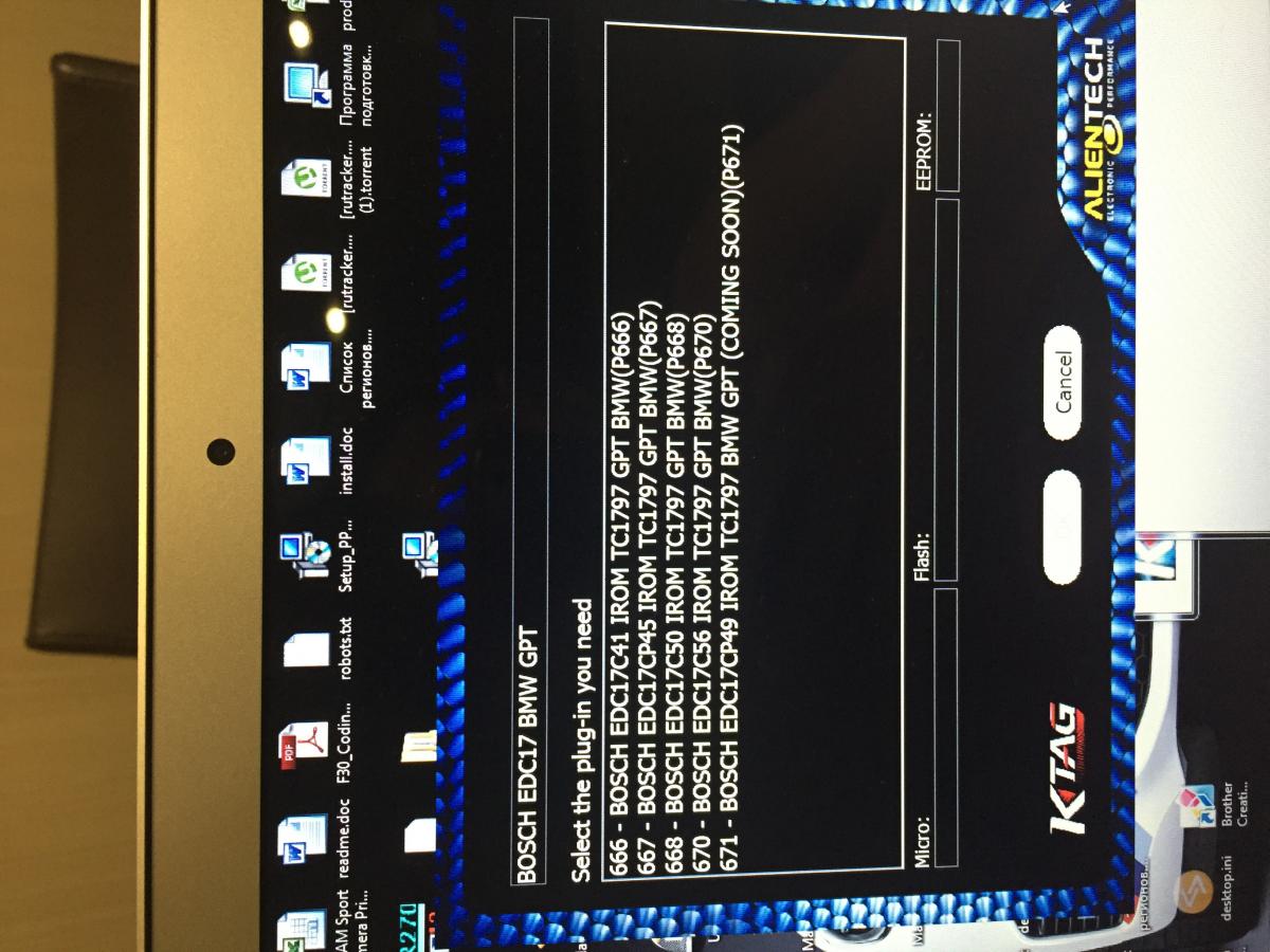

IZGOY Опубликовано 15 июля, 2015 Поделиться Опубликовано 15 июля, 2015 парни,вопрос на прошиве 6.070 с сайта протокол 671 открыт?это EDC17CP49 BMW E70/F15 Ссылка на комментарий Поделиться на другие сайты Поделиться
m.tym Опубликовано 15 июля, 2015 Поделиться Опубликовано 15 июля, 2015 В 15.07.2015 в 07:08, azazero сказал: Перед тем как "нюхнуть" инета успел им что-либо прочитать или записать? Может скрины имеются?Не читал и не писал, вот и есть надежды, что только карту завалил. Написал китальянцам, с просьбой выслать дамп карты, сказали постараются, но я сомневаюсь)) протокола в выборе вообще исчезли, а в полном списке они просто серые. Счетчик токенов работает, попробовал сбросить, скинулся. В 15.07.2015 в 17:36, IZGOY сказал: парни,вопрос на прошиве 6.070 с сайта протокол 671 открыт?это EDC17CP49 BMW E70/F15 Нет. То что продают китайцы 6.070, и 2.13, на самом деле 2.11. В программе в наглую переписана версия 2.08 на 2.13. Ставил 2.11, работает, есть поддержка ф15, но этого протокола нет. Ктм100 прочитал/записал ф15, n20, mevd 1724 читает/пишет но нет поддержки расчета cs. Ссылка на комментарий Поделиться на другие сайты Поделиться
IZGOY Опубликовано 15 июля, 2015 Поделиться Опубликовано 15 июля, 2015 надо смотреть как 666 и дальше уже он предложит какой блок и протокол,уже отличный от 666..ну типа 668 или уже по самому блоку... Ссылка на комментарий Поделиться на другие сайты Поделиться
m.tym Опубликовано 15 июля, 2015 Поделиться Опубликовано 15 июля, 2015 Вот, 2.11, и 6.007 Ссылка на комментарий Поделиться на другие сайты Поделиться
IZGOY Опубликовано 15 июля, 2015 Поделиться Опубликовано 15 июля, 2015 В 15.07.2015 в 18:29, m.tym сказал: Вот, 2.11, и 6.007спасибо..уже нашел...с 2.12 он открыт..... Ссылка на комментарий Поделиться на другие сайты Поделиться
IZGOY Опубликовано 15 июля, 2015 Поделиться Опубликовано 15 июля, 2015 как хочешь,так и понимай...во уроды))))могли бы и не указывать...интересно а с 2.12 там что пишет....и он будет работать с 2.12?я про к-таг... Ссылка на комментарий Поделиться на другие сайты Поделиться
m.tym Опубликовано 15 июля, 2015 Поделиться Опубликовано 15 июля, 2015 не работает Ссылка на комментарий Поделиться на другие сайты Поделиться

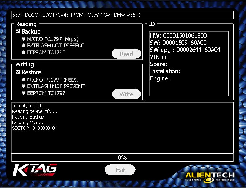

IZGOY Опубликовано 18 июля, 2015 Поделиться Опубликовано 18 июля, 2015 Взял КТАГ этот блок EDC17CP49 от F15 40dX 13.04.14 года..,правда вместо протокола 671 предложил 667!!!! бнова была с этого сайта! Ссылка на комментарий Поделиться на другие сайты Поделиться
