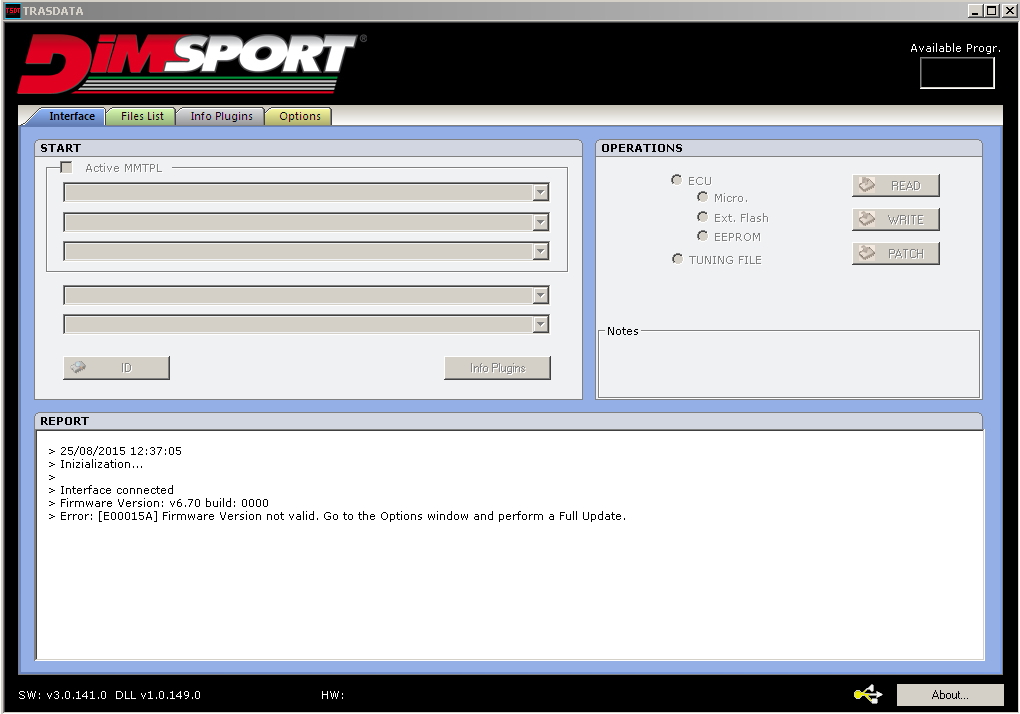

k0tik0v Опубликовано 25 августа, 2015 Поделиться Опубликовано 25 августа, 2015 Запустил сегодня свой К-таг с Trasdata и получил вот это, жать кнопку обновления ссыкотно, есть кто обновлялся? Ссылка на комментарий Поделиться на другие сайты Поделиться
betrescudan Опубликовано 25 августа, 2015 Поделиться Опубликовано 25 августа, 2015 Запустил сегодня свой К-таг с Trasdata и получил вот это, жать кнопку обновления ссыкотно, есть кто обновлялся? now you need the patch activator... Ссылка на комментарий Поделиться на другие сайты Поделиться
