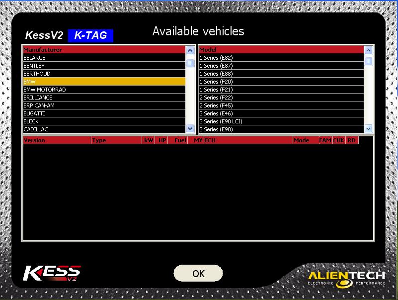

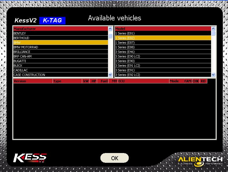

azazero Опубликовано 29 августа, 2015 Поделиться Опубликовано 29 августа, 2015 Посмотрел сегодня доступные протоколы для K-Suite v2.12 и для K-Suite v2.13. Получается интересная вещь, что K-Suite v2.12 имеет более широкий ассортимент. нежели K-Suite v2.13. Странновато.что-то. И вообще кто какие использует версии и что является оптимальным для K-Tag и для Kess? Ссылка на комментарий Поделиться на другие сайты Поделиться
m.tym Опубликовано 29 августа, 2015 Поделиться Опубликовано 29 августа, 2015 В 29.08.2015 в 09:38, fox сказал: скажи пожалуйста каким протоколом пробовал делать мевд1724 и 1725? Через выбор авто? Как MEVD172? Или через выбор эбу как трикор EDC17 GPT BMW? На руках есть бмв х1 с мевд1729, интересно возмет или нет... 1724 читал как 1725. 1729 думаю возьмет. В 29.08.2015 в 12:04, azazero сказал: Посмотрел сегодня доступные протоколы для K-Suite v2.12 и для K-Suite v2.13. Получается интересная вещь, что K-Suite v2.12 имеет более широкий ассортимент. нежели K-Suite v2.13. Странновато.что-то. И вообще кто какие использует версии и что является оптимальным для K-Tag и для Kess? 2.13 это 2.11 или 2.10 китальянцы просто вписали туда 2.13.)) Посмотрите. Поразбирайтесь, увидите. Ссылка на комментарий Поделиться на другие сайты Поделиться
azazero Опубликовано 29 августа, 2015 Поделиться Опубликовано 29 августа, 2015 В 29.08.2015 в 12:50, m.tym сказал: 2.13 это 2.11 или 2.10 китальянцы просто вписали туда 2.13.)) Посмотрите. Поразбирайтесь, увидите. Да были такие подозрения по 13 версии. Тогда может быть кто поделится опытом работы на версии 2.12 и кинет 100% рабочую версию с клонами. Ссылка на комментарий Поделиться на другие сайты Поделиться
