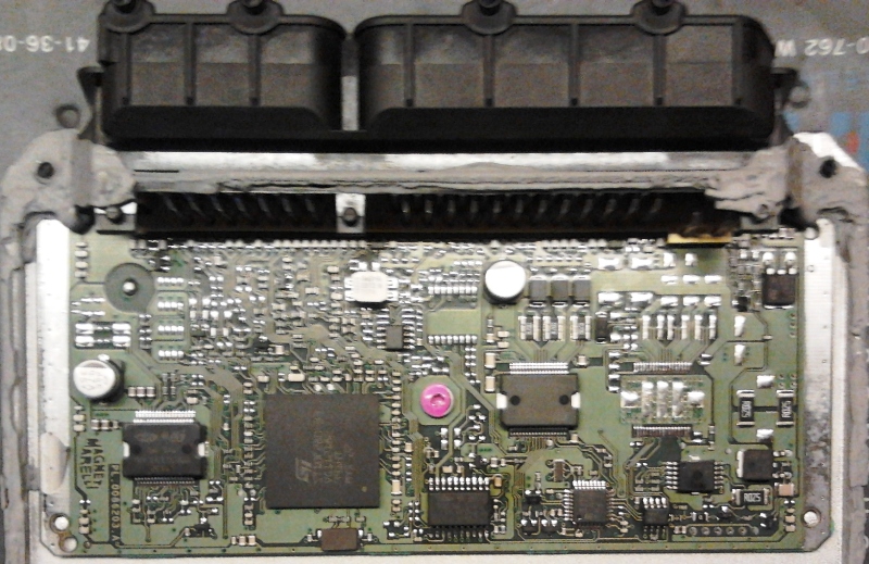

lev_ Опубликовано 10 сентября, 2015 Поделиться Опубликовано 10 сентября, 2015 Подскажите 27Е на плате коричневым обведено , это на что меняется при доработке ? Ссылка на комментарий Поделиться на другие сайты Поделиться
OalikO Опубликовано 10 сентября, 2015 Поделиться Опубликовано 10 сентября, 2015 На 27E обведённое голубым. Ссылка на комментарий Поделиться на другие сайты Поделиться

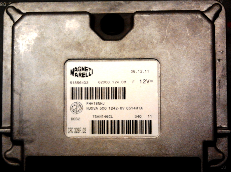

вадимк Опубликовано 12 сентября, 2015 Поделиться Опубликовано 12 сентября, 2015 Может кто мне сказать "кто это" ?Интернет говорит,что FIAT 500.Может есть у кого "инструкция"?ЗЫ:Вызвонить могу.Может уже кто то ковырял такой. Ссылка на комментарий Поделиться на другие сайты Поделиться

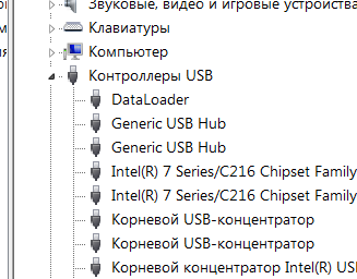

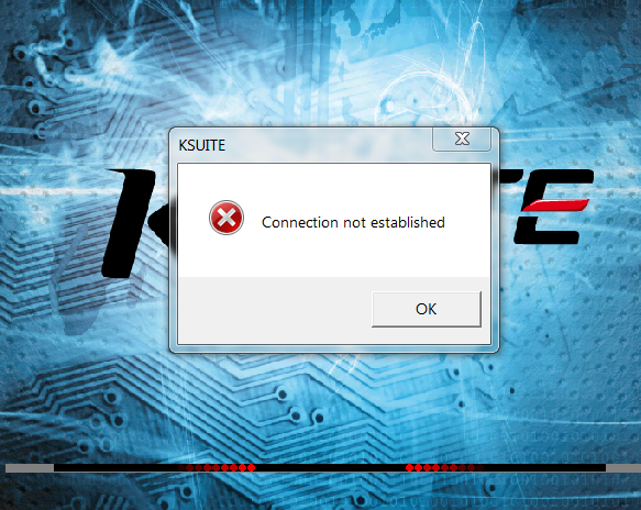

меркул Опубликовано 15 сентября, 2015 Поделиться Опубликовано 15 сентября, 2015 (изменено) Может кто поможет?Ситуация такая: после неудачногой попытки обновиться уложил проц. Перепаял другой, проц читается, пишется любой прошкой но не видит девайс....Заштопал всё из темы, отсюда, и ничего. FTDI перезаписывается, прошивка тоже, карту клонировал, eeprom переписывал, вообщем всё сразу и ничего, одно и то же окно!Заметил, что как только тронул родной FTDI так всё началось.Родной сохранил, пробовал назад, зашивается и драйвер ставится,а так и не запускается в проге....Версии перепробовал от 1.89 до 2.08. Изменено 15 сентября, 2015 пользователем меркул Ссылка на комментарий Поделиться на другие сайты Поделиться
KTM Опубликовано 15 сентября, 2015 Поделиться Опубликовано 15 сентября, 2015 Бывает что либо не пропай проца , либо проц перегрел или брак , бывает оператива дохнет Ссылка на комментарий Поделиться на другие сайты Поделиться
vecheslav Опубликовано 15 сентября, 2015 Поделиться Опубликовано 15 сентября, 2015 вот проверенный FTDI K-TAG.rarПолучение информации... Ссылка на комментарий Поделиться на другие сайты Поделиться
меркул Опубликовано 15 сентября, 2015 Поделиться Опубликовано 15 сентября, 2015 (изменено) Два дня...Спасибо ДОБРЫЙ ЧЕЛОВЕК! Хоть запускается теперь,протокола правда серые но это уже прогресс!Прошка само ТО!!!! Качаем! Изменено 19 сентября, 2015 пользователем Виталик 522 Ссылка на комментарий Поделиться на другие сайты Поделиться
