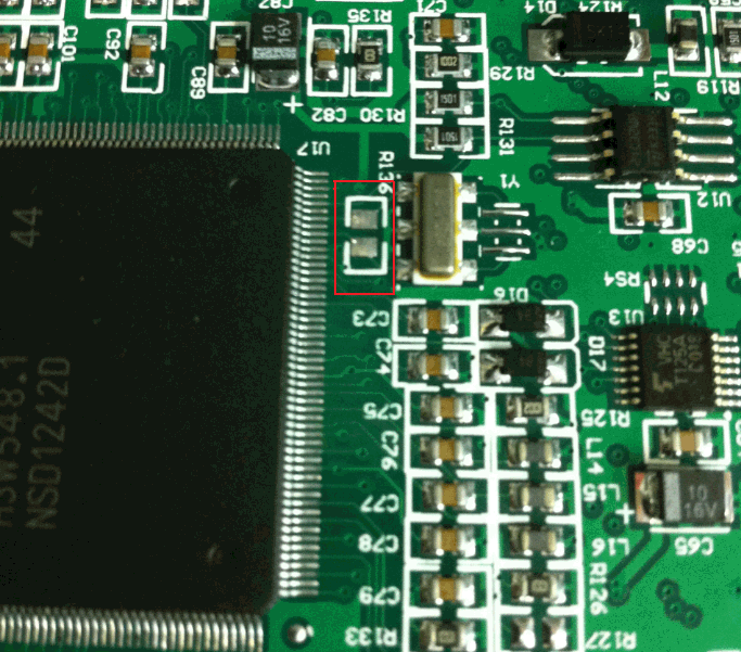

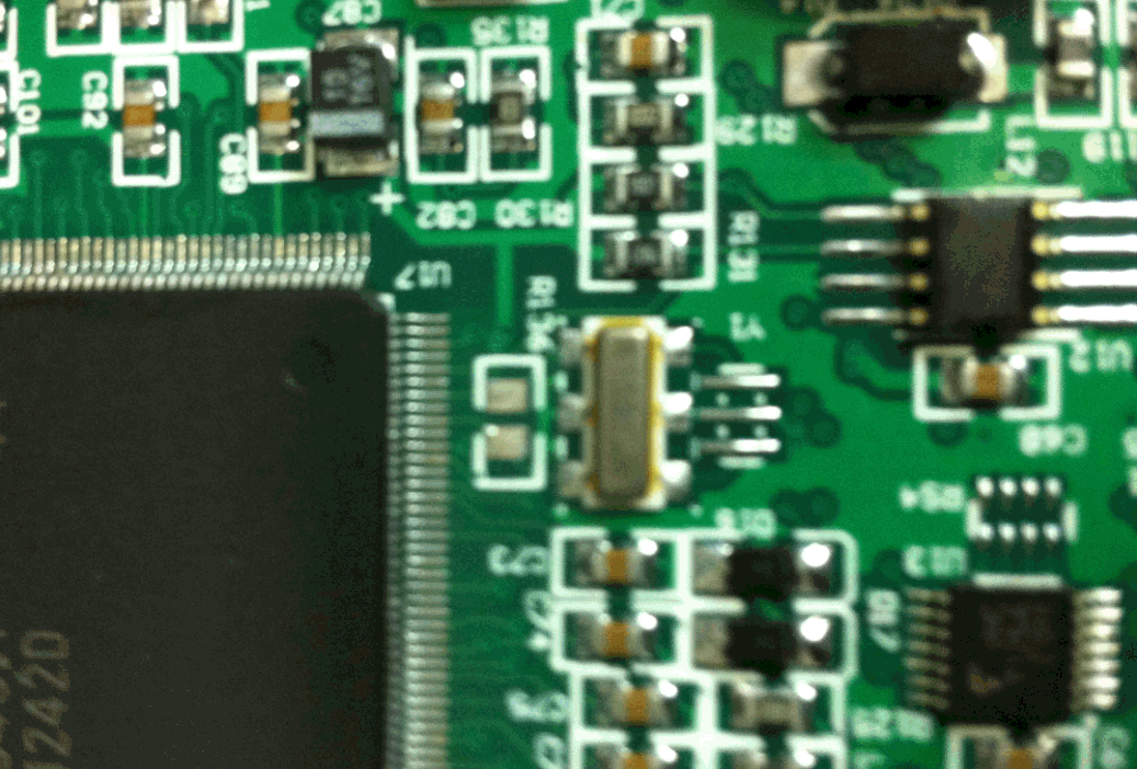

михал422 Опубликовано 4 октября, 2014 Поделиться Опубликовано 4 октября, 2014 Помогите определить какого наминала должен стаять ,у меня чета здесь пусто: место R136 Ссылка на комментарий Поделиться на другие сайты Поделиться

михал422 Опубликовано 5 октября, 2014 Поделиться Опубликовано 5 октября, 2014 И мне тоже кажется что китайцы что то не допаяли тоже нет связи с блоком .Посмотрите наминал место R136 . Ссылка на комментарий Поделиться на другие сайты Поделиться
KTM Опубликовано 5 октября, 2014 Поделиться Опубликовано 5 октября, 2014 Да точно не допаяли , там резистор стоит , только не помню на сколько Ссылка на комментарий Поделиться на другие сайты Поделиться

вадимк Опубликовано 5 октября, 2014 Поделиться Опубликовано 5 октября, 2014 В 05.10.2014 в 12:20, KTM сказал: Да точно не допаяли , там резистор стоит , только не помню на сколько Иногда ставят резистор 10 мОм для запуска генератора проца.Если ЭБУ работал,то и резистор не нужен. Ссылка на комментарий Поделиться на другие сайты Поделиться
