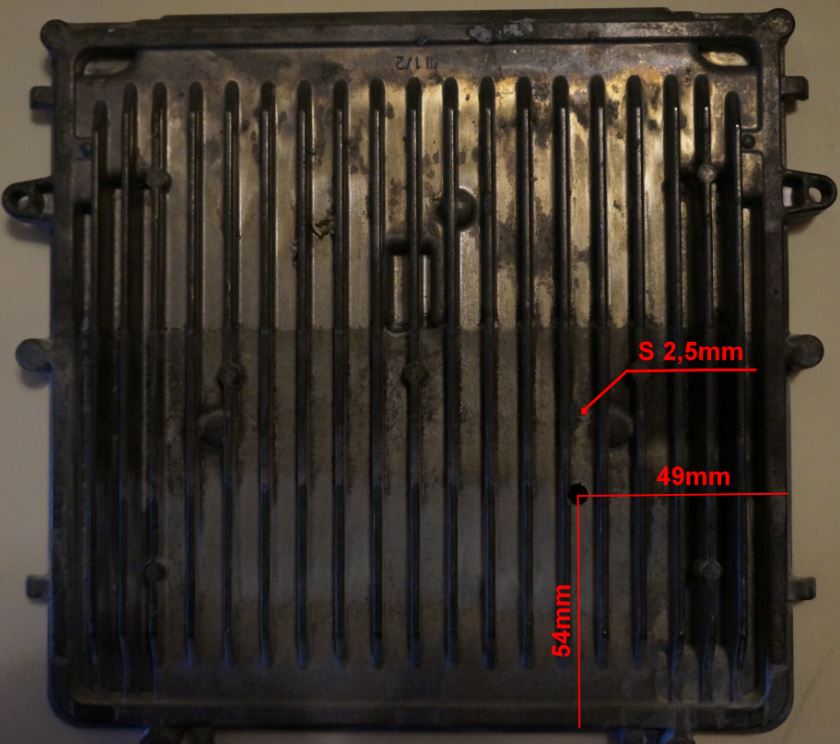

IZGOY Опубликовано 28 сентября, 2015 Поделиться Опубликовано 28 сентября, 2015 или дырку сверли.... Ссылка на комментарий Поделиться на другие сайты Поделиться
убивашка Опубликовано 28 сентября, 2015 Поделиться Опубликовано 28 сентября, 2015 В 28.09.2015 в 13:01, IZGOY сказал: или дырку сверли.... еще знать бы где сверлить, а некоторым приборам нужны 2 дырки. Слышал толуолом люди пользуются, кто-нибудь имел опыт такой? Ссылка на комментарий Поделиться на другие сайты Поделиться
IZGOY Опубликовано 28 сентября, 2015 Поделиться Опубликовано 28 сентября, 2015 вот картинка на 17-45 е серий! Ссылка на комментарий Поделиться на другие сайты Поделиться

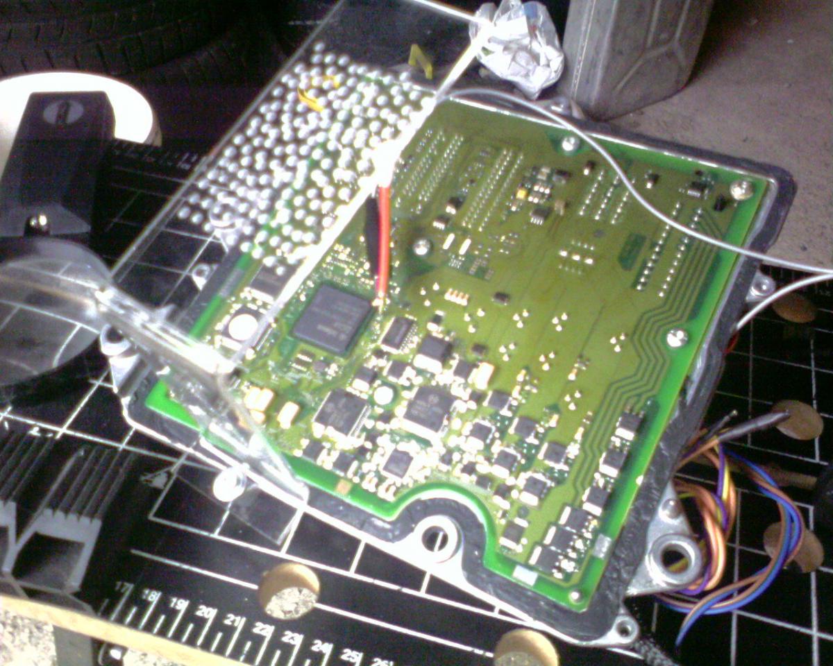

IZGOY Опубликовано 28 сентября, 2015 Поделиться Опубликовано 28 сентября, 2015 всеко бывает...в продолжение к подключению точек бута на трикорах 17-х..вот чтобы не таскать стол позиционер и не припаиваться...изогнул оргстекло...и прикручиваю в точки крепления крышек в зависимости от точки(точек)логопин в ушной палочке(по совету форумчанина)здесь блок от мотора н55 мевд17.26 который...удобно и мобильно!)))три пина тоже прокатывает!)))) Ссылка на комментарий Поделиться на другие сайты Поделиться

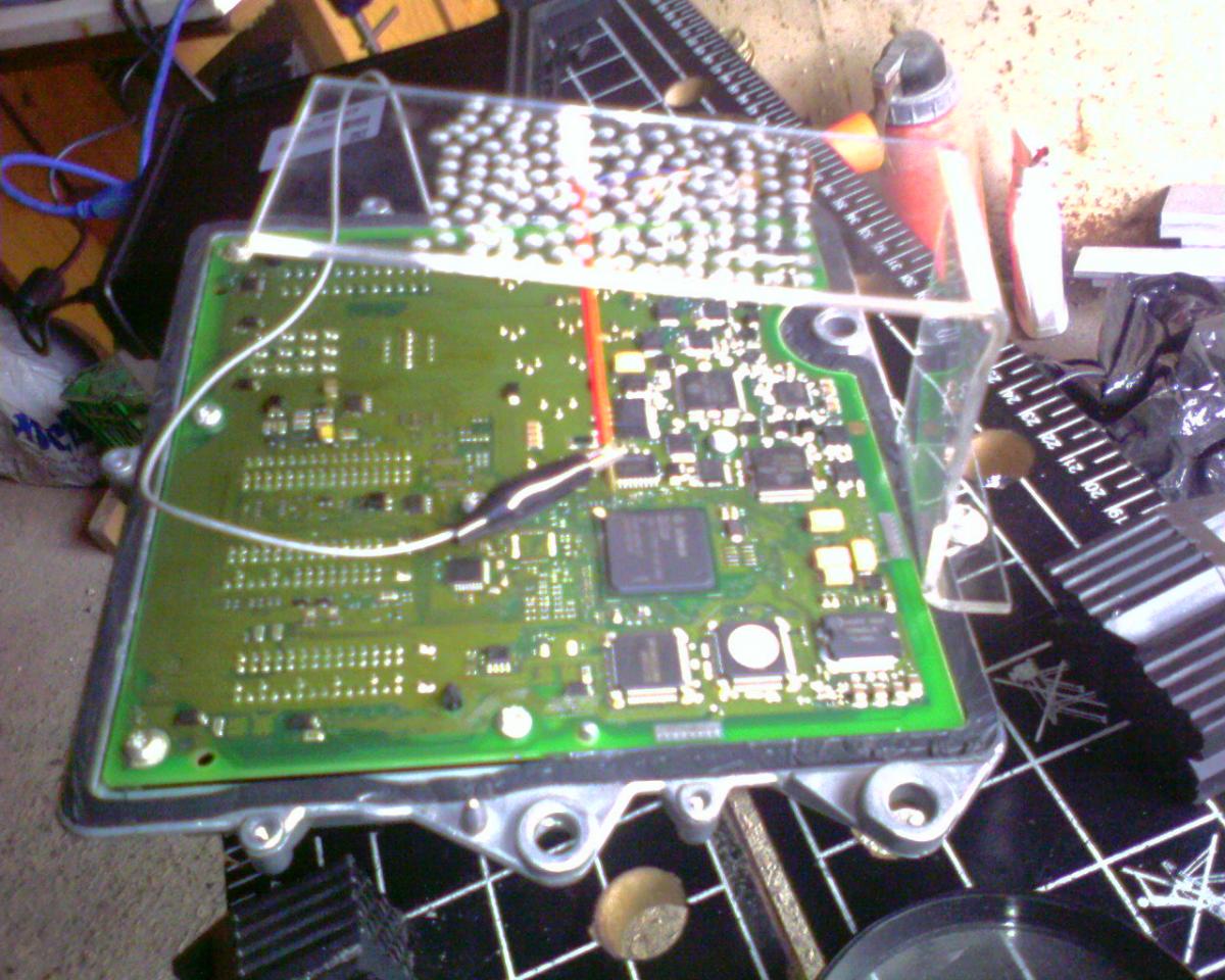

molox Опубликовано 28 сентября, 2015 Поделиться Опубликовано 28 сентября, 2015 (изменено) Да, хоть пять:)) вот такой вариант! Изменено 28 сентября, 2015 пользователем molox Ссылка на комментарий Поделиться на другие сайты Поделиться
paul_s Опубликовано 28 сентября, 2015 Поделиться Опубликовано 28 сентября, 2015 В 28.09.2015 в 22:35, molox сказал: Да, хоть пять:)) вот такой вариант!image.jpg А где пины такие брал если не секрет ? Ссылка на комментарий Поделиться на другие сайты Поделиться
molox Опубликовано 28 сентября, 2015 Поделиться Опубликовано 28 сентября, 2015 Брал через знакомого в Германии, но потом сделал свои они немного тяжелей и устойчивее. Ссылка на комментарий Поделиться на другие сайты Поделиться
paul_s Опубликовано 29 сентября, 2015 Поделиться Опубликовано 29 сентября, 2015 Обычные погопины получается, просто доделал ручку массивную к ним, чтобы придавливали иголку пружиной. Понял, спасибо Ссылка на комментарий Поделиться на другие сайты Поделиться
doctor+ Опубликовано 29 сентября, 2015 Поделиться Опубликовано 29 сентября, 2015 В 28.09.2015 в 18:44, IZGOY сказал: вот картинка на 17-45 е серий! А как уберечь внутренности от стружки? Пылесос? Ссылка на комментарий Поделиться на другие сайты Поделиться
