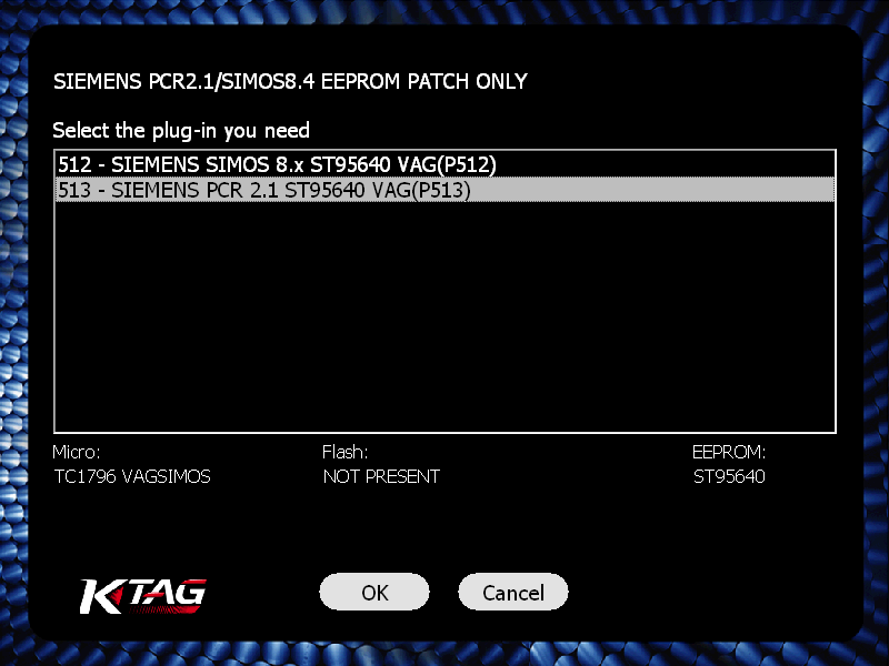

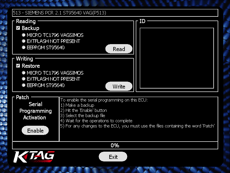

bflviktor Опубликовано 10 октября, 2015 Поделиться Опубликовано 10 октября, 2015 У кого нибудь активен протокол Simos PCR 2.1 ? Ссылка на комментарий Поделиться на другие сайты Поделиться
judor Опубликовано 10 октября, 2015 Поделиться Опубликовано 10 октября, 2015 (изменено) ты про этот протокол спрашиваешь ? Изменено 10 октября, 2015 пользователем judor Ссылка на комментарий Поделиться на другие сайты Поделиться
