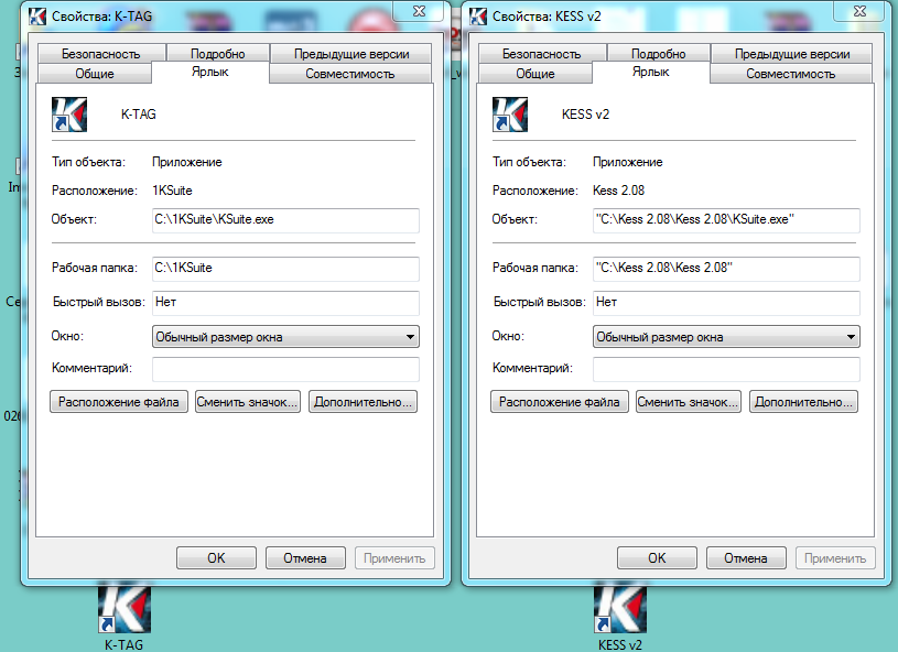

Akram Опубликовано 27 января, 2016 Поделиться Опубликовано 27 января, 2016 Парни подскажите (тему читал,так и не понял) у меня стоит программа K-Suite 2.06 работает кесс. Если я подключу ктаг к этому же компу ,к программе K-Suite 2.06, ктаг будет работать? С приборами и программой не что не случиться? Или лучше устанавливать Кесс и Ктаг на разные компы? Ссылка на комментарий Поделиться на другие сайты Поделиться
alex7119 Опубликовано 27 января, 2016 Поделиться Опубликовано 27 января, 2016 Все будет работать. С прибором и прогой ничего не "случится". Ссылка на комментарий Поделиться на другие сайты Поделиться
Akram Опубликовано 29 января, 2016 Поделиться Опубликовано 29 января, 2016 А если версия кесса 2.06 , а ктаг 2.13 .? Ссылка на комментарий Поделиться на другие сайты Поделиться
Ларёк Опубликовано 29 января, 2016 Поделиться Опубликовано 29 января, 2016 (изменено) Я тоже разные версии установил. Установил К-таг , и переименовал рабочую папку(подставил 1) и ярлык. А потом установил кесс, ну и ярлык для него переименовал. Изменено 29 января, 2016 пользователем Ларёк Ссылка на комментарий Поделиться на другие сайты Поделиться
Oleg 310 Опубликовано 29 января, 2016 Поделиться Опубликовано 29 января, 2016 (изменено) все будет работать! Ларёк молодец красава! Изменено 29 января, 2016 пользователем Oleg 310 Ссылка на комментарий Поделиться на другие сайты Поделиться
