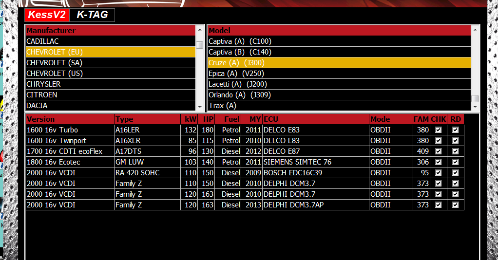

меркул Опубликовано 29 января, 2016 Поделиться Опубликовано 29 января, 2016 Вот постоянно мучает вопрос, какой смысл от версии выше если прошивка от предидущей?Работает что ли лучше? Я тоже разные версии установил. Установил К-таг , и переименовал рабочую папку(подставил 1) и ярлык. А потом установил кесс, ну и ярлык для него переименовал. Снимок.PNG Что это дало? Ссылка на комментарий Поделиться на другие сайты Поделиться

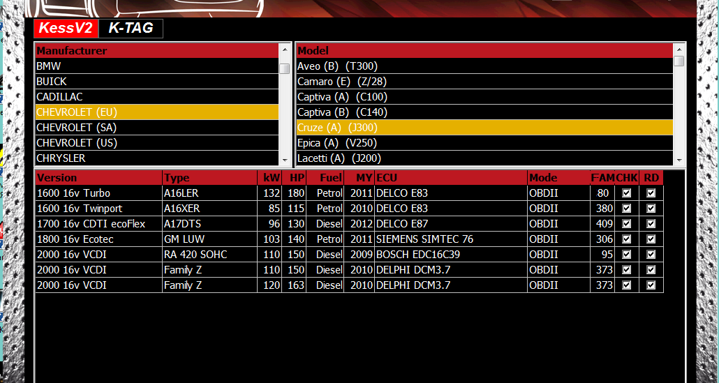

Ларёк Опубликовано 29 января, 2016 Поделиться Опубликовано 29 января, 2016 Делал так ,то-ли для опелей, то-ли для шевиков. В Кессе новой версии для них больше блоков заявлено. А к-таг с новой версией программы, не захотел работать. Оставил для К-тага старую версию. Ссылка на комментарий Поделиться на другие сайты Поделиться

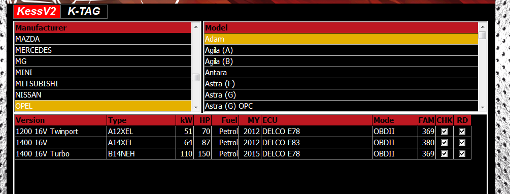

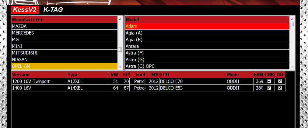

Ларёк Опубликовано 30 января, 2016 Поделиться Опубликовано 30 января, 2016 (изменено) Не бред. Протоколы одинаковые, просто добавилось машин. Вот некоторые(и ещё есть по другим маркам ).: ... .И ещё сделал две, потому, что с 2,15 версией не захотел работать К-ТАГ. Изменено 30 января, 2016 пользователем Ларёк Ссылка на комментарий Поделиться на другие сайты Поделиться

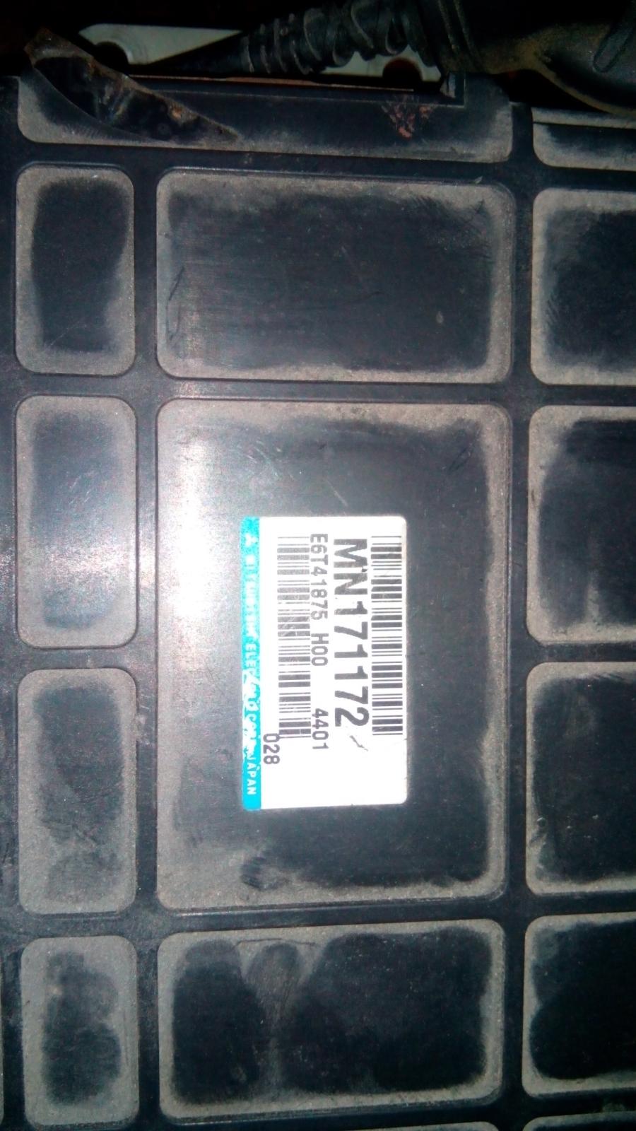

vanya12 Опубликовано 30 января, 2016 Поделиться Опубликовано 30 января, 2016 Кто-нибудь читал такой блок k-tag есле да то поделитесь распиновкой подключение Ссылка на комментарий Поделиться на другие сайты Поделиться
serpes Опубликовано 30 января, 2016 Поделиться Опубликовано 30 января, 2016 я бы снял и разобрал его для начала Ссылка на комментарий Поделиться на другие сайты Поделиться
vanya12 Опубликовано 30 января, 2016 Поделиться Опубликовано 30 января, 2016 Я он снят и разобран Ссылка на комментарий Поделиться на другие сайты Поделиться
sas-78 Опубликовано 30 января, 2016 Поделиться Опубликовано 30 января, 2016 Я он снят и разобран вот это ответ! через бут пин по калайн прочитать не судьба? Ссылка на комментарий Поделиться на другие сайты Поделиться
vanya12 Опубликовано 30 января, 2016 Поделиться Опубликовано 30 января, 2016 Не хочет читаться Ссылка на комментарий Поделиться на другие сайты Поделиться
sas-78 Опубликовано 30 января, 2016 Поделиться Опубликовано 30 января, 2016 (изменено) подкючка или оборудование кривое Изменено 30 января, 2016 пользователем sas-78 Ссылка на комментарий Поделиться на другие сайты Поделиться
vanya12 Опубликовано 30 января, 2016 Поделиться Опубликовано 30 января, 2016 Дайте распиновку подключения Ссылка на комментарий Поделиться на другие сайты Поделиться
synoc Опубликовано 30 января, 2016 Поделиться Опубликовано 30 января, 2016 зачем туда вообще к-тагом лезть?! Ссылка на комментарий Поделиться на другие сайты Поделиться
vanya12 Опубликовано 30 января, 2016 Поделиться Опубликовано 30 января, 2016 Нада полный дамп стинуть Ссылка на комментарий Поделиться на другие сайты Поделиться
serpes Опубликовано 30 января, 2016 Поделиться Опубликовано 30 января, 2016 Непонятно, как же Вы говорите, что он не читается если ищете распиновку подключения, что за проц внутри? Сделайте фото внутренностей. Ссылка на комментарий Поделиться на другие сайты Поделиться
