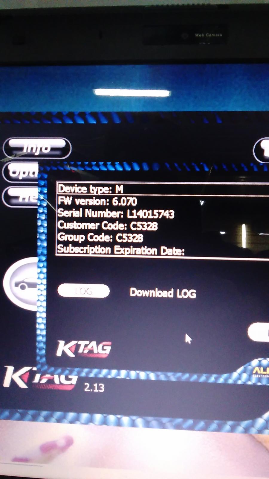

ogerc Опубликовано 18 февраля, 2016 Поделиться Опубликовано 18 февраля, 2016 Если на К-Таг 2.13 6.070 (чина) не рабочая флешка, можно поставить новую флешку и записано на нее программу. Как это сделать и где найти программу? Ссылка на комментарий Поделиться на другие сайты Поделиться

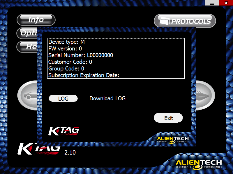

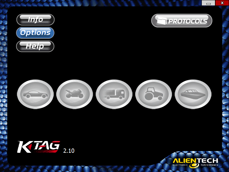

Chipmaster 72 Опубликовано 24 февраля, 2016 Поделиться Опубликовано 24 февраля, 2016 День добрый!!! Подскажите в чём может быть причина? Работал с блоком , после чтения закрыл программу и при повторном запуске программа не работает ( не активны вкладки выбора транспортных средств и во вкладке INFO только нули ???) Компьютер не видел интернета от рождения!!! Что могло отъехать??? Ссылка на комментарий Поделиться на другие сайты Поделиться
КОМАР Е М Опубликовано 24 февраля, 2016 Поделиться Опубликовано 24 февраля, 2016 Работал с блоком (какой блок), после чтения (каким модулем)закрыл программу и при повторном запуске программа не работает(какая версия п.о. версия железа) не активны вкладки выбора транспортных(блок с какого авто и как читал,выложи дамп) средств и во вкладке INFO только нули ???) ( выложи скриншоты). Компьютер не видел интернета от рождения!!! Что могло отъехать??? Ссылка на комментарий Поделиться на другие сайты Поделиться
shkatik Опубликовано 24 февраля, 2016 Поделиться Опубликовано 24 февраля, 2016 В 24.02.2016 в 09:43, Chipmaster 72 сказал: День добрый!!! Подскажите в чём может быть причина? Работал с блоком , после чтения закрыл программу и при повторном запуске программа не работает ( не активны вкладки выбора транспортных средств и во вкладке INFO только нули ???) Компьютер не видел интернета от рождения!!! Что могло отъехать??? Питание на ктаг попробуйте подать и флешку проверьте не отошла ли. Ссылка на комментарий Поделиться на другие сайты Поделиться

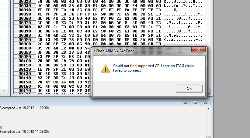

Chipmaster 72 Опубликовано 24 февраля, 2016 Поделиться Опубликовано 24 февраля, 2016 (изменено) Читал EDC16C34 Позже выложу файлы. А пока вот так Подключил J-link И нет связи с проциком. Изменено 24 февраля, 2016 пользователем Chipmaster 72 Ссылка на комментарий Поделиться на другие сайты Поделиться
КОМАР Е М Опубликовано 24 февраля, 2016 Поделиться Опубликовано 24 февраля, 2016 В дипечере устройств видит устройство? Ссылка на комментарий Поделиться на другие сайты Поделиться
sas-78 Опубликовано 24 февраля, 2016 Поделиться Опубликовано 24 февраля, 2016 конечно видит Ссылка на комментарий Поделиться на другие сайты Поделиться
Chipmaster 72 Опубликовано 24 февраля, 2016 Поделиться Опубликовано 24 февраля, 2016 Да видит как DATALOADER Похоже процик отъехал Ссылка на комментарий Поделиться на другие сайты Поделиться
xavit Опубликовано 24 февраля, 2016 Поделиться Опубликовано 24 февраля, 2016 Феном его погрей может китайцы как обычно дерьмо пасту использовали Ссылка на комментарий Поделиться на другие сайты Поделиться
sas-78 Опубликовано 24 февраля, 2016 Поделиться Опубликовано 24 февраля, 2016 В 24.02.2016 в 15:19, Chipmaster 72 сказал: Да видит как DATALOADER Похоже процик отъехал не факт В 24.02.2016 в 19:03, xavit сказал: Феном его погрей может китайцы как обычно дерьмо пасту использовали врятли поможет Ссылка на комментарий Поделиться на другие сайты Поделиться
