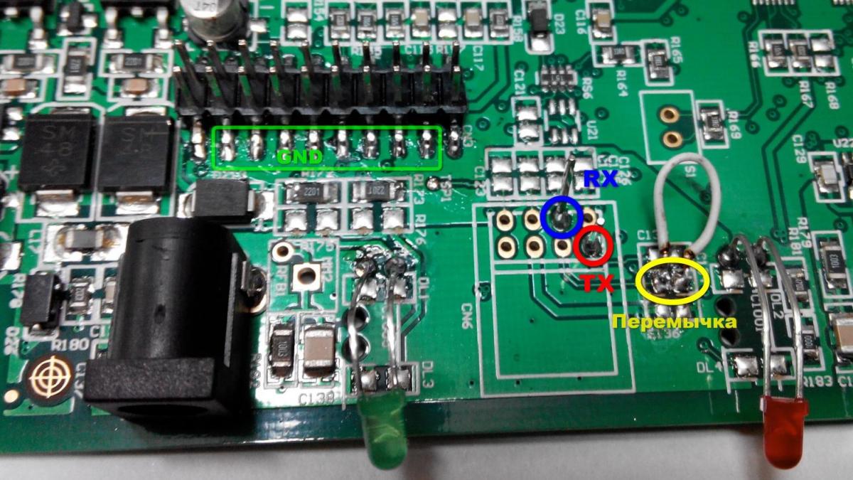

KTM Опубликовано 26 марта, 2016 Поделиться Опубликовано 26 марта, 2016 (изменено) В 18.03.2016 в 19:43, trauka сказал: В 18.03.2016 в 19:43, trauka сказал: ...в теории - да пока не горит диод - пробуем сбросить проц однако есть опыт, где прибор "хавает" этот файл Подключаться так ? перемычку тоже ставить или нет? Изменено 26 марта, 2016 пользователем KTM Ссылка на комментарий Поделиться на другие сайты Поделиться

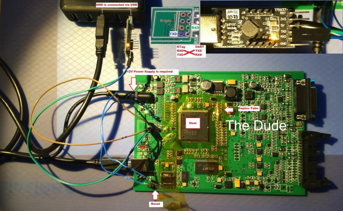

IZGOY Опубликовано 26 марта, 2016 Поделиться Опубликовано 26 марта, 2016 Вот так я подключался...питание 12 можно не давать и Тх идет в Тх....ну и так далее.... Ссылка на комментарий Поделиться на другие сайты Поделиться
toms4 Опубликовано 27 марта, 2016 Поделиться Опубликовано 27 марта, 2016 В 26.03.2016 в 05:40, IZGOY сказал: Вот так я подключался...питание 12 можно не давать и Тх идет в Тх....ну и так далее.... Должно так Tx - Rx , Rx-Tx Ссылка на комментарий Поделиться на другие сайты Поделиться
