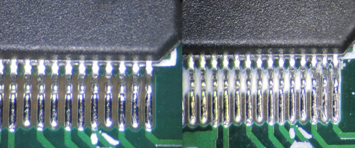

IZGOY Опубликовано 12 апреля, 2016 Поделиться Опубликовано 12 апреля, 2016 обратил внимане что не обновленный к-таг стал считывать блоки кдц17-45 и 17-46 не до конца,вываливает ошибку...хотя до этого читал на ура!что за диво такое и где копать?приходится использовать к-таг версией 6.070,кстати он при запуске показывает количество оставшихся програмированний..у меня уже 4 осталось.....буду переливать сд флеху и смотреть...очень странно и неожиданно.... Ссылка на комментарий Поделиться на другие сайты Поделиться
STAS58 Опубликовано 12 апреля, 2016 Поделиться Опубликовано 12 апреля, 2016 (изменено) обратил внимане что не обновленный к-таг стал считывать блоки кдц17-45 и 17-46 не до конца,вываливает ошибку...хотя до этого читал на ура!что за диво такое и где копать...... Никакого дива проходили на EDC 17 от крафтера. . Некачественный флюс при пайке проца, . со временем окисляется, и при чтении определенных блоков начинает выбрасывать с ошибкой. Изменено 12 апреля, 2016 пользователем STAS58 Ссылка на комментарий Поделиться на другие сайты Поделиться
Андрей 7777 Опубликовано 12 апреля, 2016 Поделиться Опубликовано 12 апреля, 2016 Ссылка на комментарий Поделиться на другие сайты Поделиться
STAS58 Опубликовано 12 апреля, 2016 Поделиться Опубликовано 12 апреля, 2016 Абсолютно в дырочку.... Налет белого цвета твердый, только у меня был с внутренней стороны ног, даже увидел не сразу... Ссылка на комментарий Поделиться на другие сайты Поделиться
